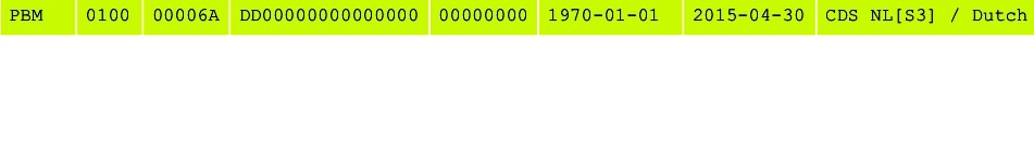

Gast Mimisiku
De pakketcode die je op de CDS gecertificeerde ontvangers ziet zijn de bits die "Aan" staan. De totale PBM bestaat uit 64 bits.. In mijn voorbeeld "DD00 0000 0000 0000". Lezen van rechts naar links..
0000 0000 0000 00DD HEX
0000000000000000 0000000000000000 0000000000000000 000000001101 000000001101 BIN
In mijn geval dus 63,61,60,50,48,47

resume tot nu toe:
ceesv- fampakket+extrahd      55,57,58,          62,63
Ben- fampakket +HD               55,56,58,          62,63
Mimisiku-Top+mega  47,48,50,               60,61,     63
willem53-basis hd                     55,                   ,62,63
willem53-basis hd 2e krt           55,57,              ,62,63
vrienden-verlopen kaarten                           ,61,     ,63
47,48,50 = top-- 55 = sd-- 56,57,58 = hd-- 60,61,62,63= onbekende funktie
