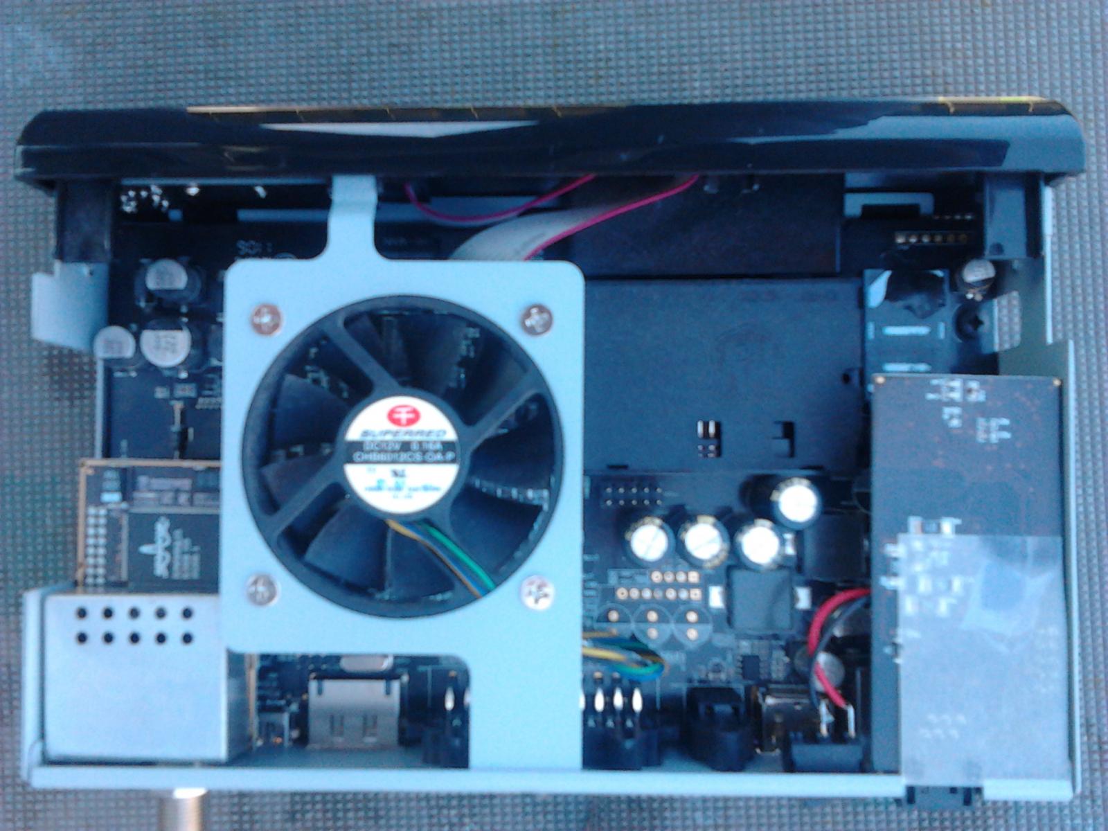

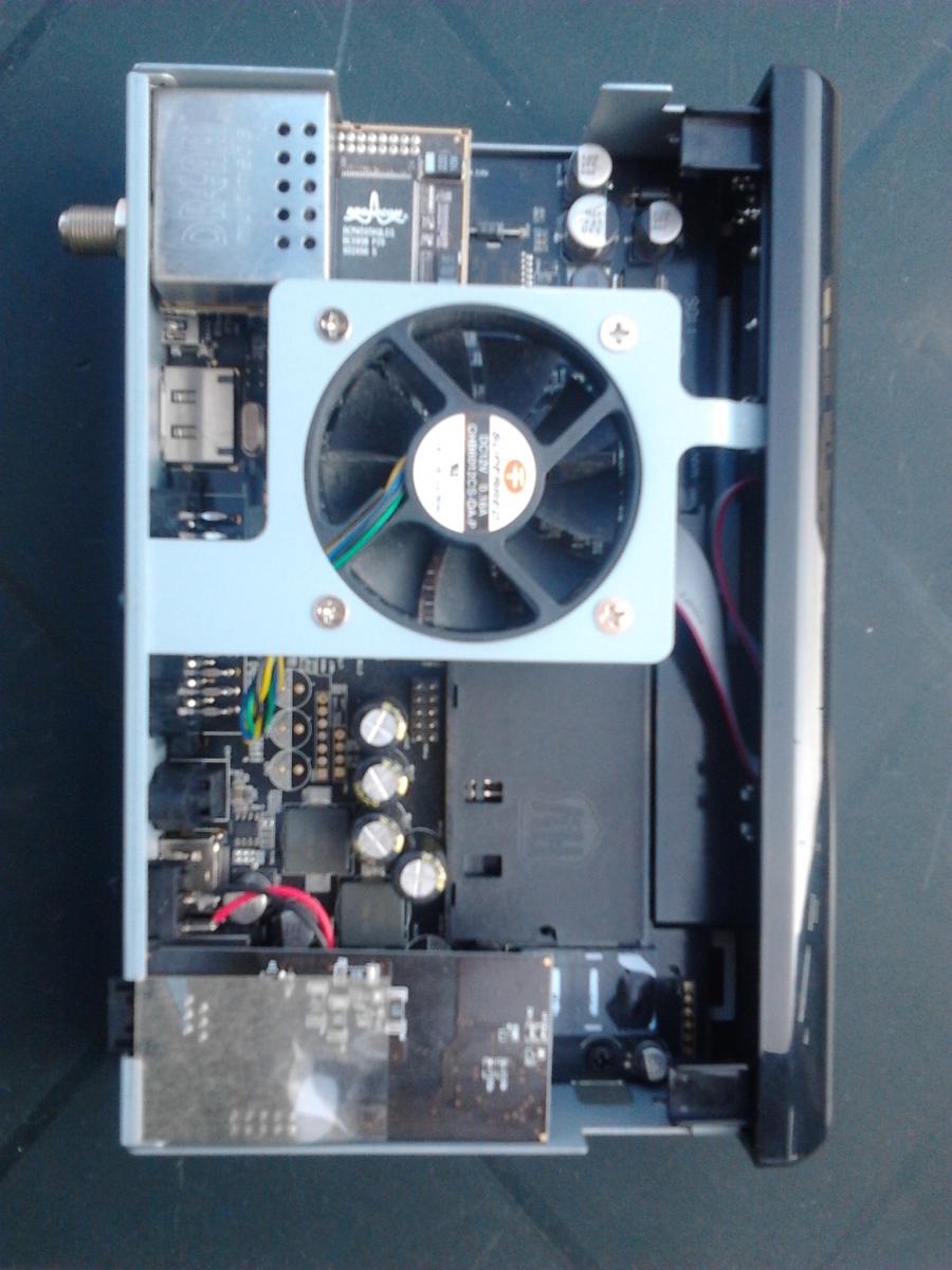

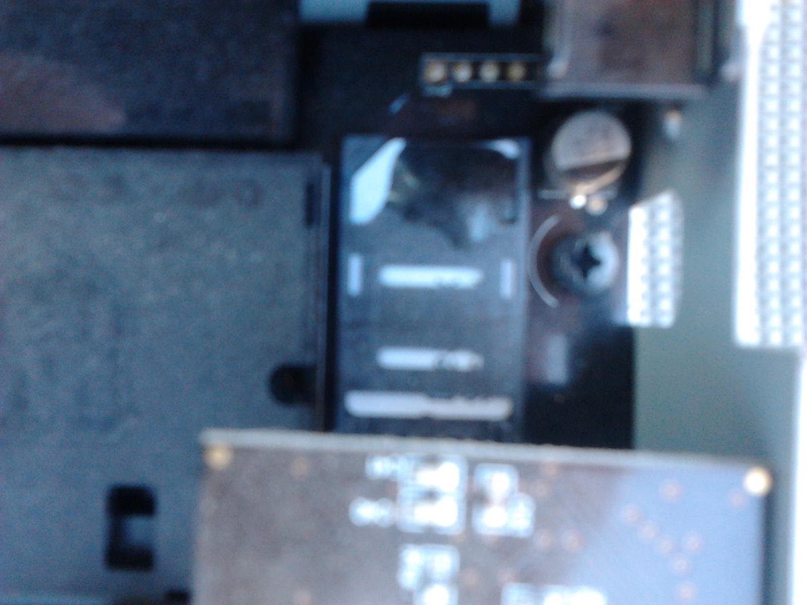

zo ziet mijne  dream 500HD er uit waar de originele sim vergrendeld zit
dus kan zo al niet zien wat erop staat

Net als de mijne (ooit). Inderdaad de componenten schots en scheef (vooral de tuner). Echt wat een brakke bouw had dat ding.... Echt heel slecht.. Ze hadden hen beter DM-Ka kunnen noemen naar die auto....
Ik heb hetzelfde gehad, de contacten van de simkaart maakten geen goed contact. Deze zit er waarschijnlijk ingelijmd, ik heb deze losgeprutst, contacten schoongemaakt en hem er met secondenlijm weer terug ingezet. Hij draait nu alweer een paar jaar probleem vrij.

Is een soort copiëer beveiliging voor het voorkomen van het namaken van de ontvanger.
Naast alle hardware moet er een "sleutel" in de ontvanger gestoken worden om hem te laten werken.
Hierdoor kan je ook niet originele ontvangers blokkeren wanneer je er originele software op probeert te laten draaien.
