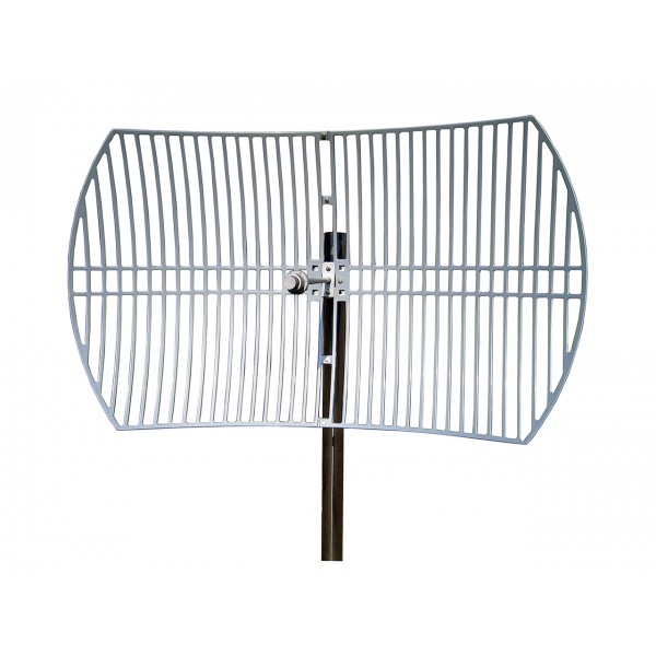

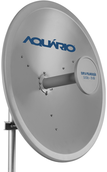

Sprietje Geplaatst: 10 maart 2015 Auteur Geplaatst: 10 maart 2015 Dit zijn de technische gegevens: Frecuencia de operativa: 3400 a 3600 MHz. Ganancia: 27 dBi. VSWR: <= 1,5. Ángulo de radiación horizontal: 9,5°. Ángulo de radiación vertical: 6,5°. Ratio F/B: > 30 dB. Polarización: Horizontal o vertical. Impedancia: 50 Ohm. Tamaño de la antena: 600 x 900 mm. Peso: 3,5 Kg. 57.21€ (IVA Incluido) In Spanje wordt 5,8GHz gebruikt. Zelf zit ik dicht bij de zender en heb ik maar een klein langwerpig kastje nodig, vrienden van ons 5km verderop, gebruiken een schoteltje van 28cm voor 5,8GHz

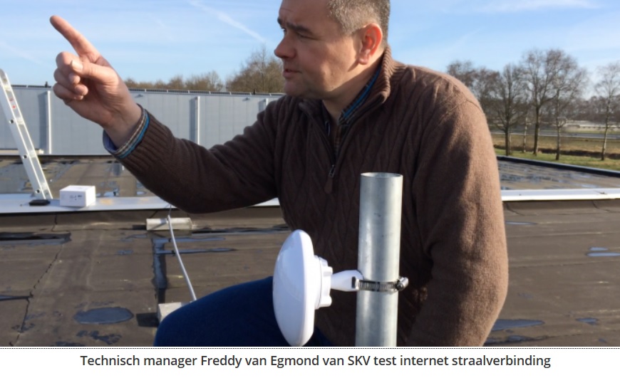

satkijker Geplaatst: 10 maart 2015 Geplaatst: 10 maart 2015 SKV Veendam is al begonnen met test van draadloos internet, zie http://www.mediamagazine.nl/medianieuws1/internet/6103-kabelaar-veendam-al-begonnen-met-qdraadloos-internetq-voor-buitengebied en hier http://www.kabelnetveendam.nl/skv-test-draadloos-alternatief-voor-glasvezel-eerste-bedrijven-aangesloten/ Van horen zeggen of zelf uitgeprobeerd?
