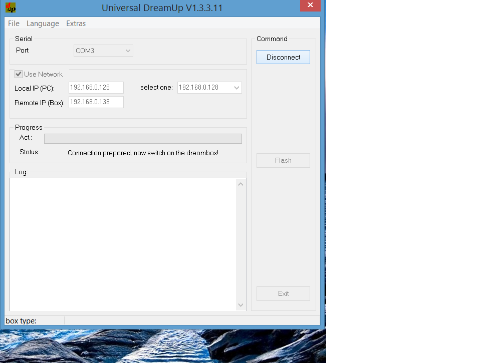

smetje limb.BE Geplaatst: 24 maart 2015 Geplaatst: 24 maart 2015 (aangepast) ik heb het net geinstalleerd op deze laptop met windouws 8.1 http://www.dream-multimedia-tv.de/en/dm8000-flashing-dreamup http://www.dream-multimedia-tv.de/firmware/dm800se/CP210x_VCP_Win_XP_S2K3_Vista_7.zip en het werkt toch gewoon ook comport aanklikken zie afbeelding 24 maart 2015 aangepast door smetje limb.BE Db. 900UHD 2X. 4x twin lnb 1x bosat 1.50m .Dreambox 7020hd v1& v2 . Dreambox 800 Db 8000 1x. Db 800se Db 2X 500HD Sab unix triple 2x. Xsarius Galaxy 4K. Gigablue trio. Gigablue Quad Plus. Zgemma H7 Cabel en Sat Samsung UE65MU7070 4K Ultra HD Smart LED Samsung UE46F6650SSXXN led 1x LG 60"lb 870v
