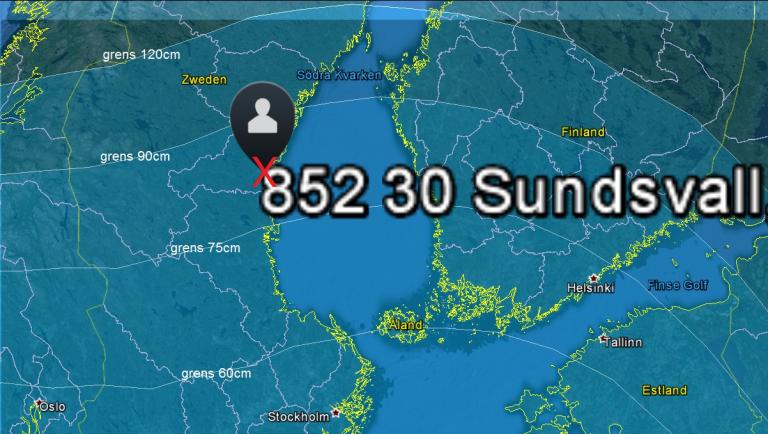

Kijk, dat een duo-lnb daar in Sundsvall beter past dan een 6 graden monoblock komt gewoon door het feit dat in Nederland (Utrecht) de ontvangsthoek tussen de twee satellieten 5,2 graden is en in Sundsvall slechts 4,85 graden.
