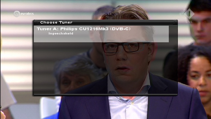

Wortellica kun jij even in je menu kijken onder Informatie welke tuner het exact is ?
Als je dezelfde hebt als ik moet het een bug zijn in de software van Dream Multimedia.
Staat namelijk op beide machines (7020HD & 7080HD)
Tuurtje

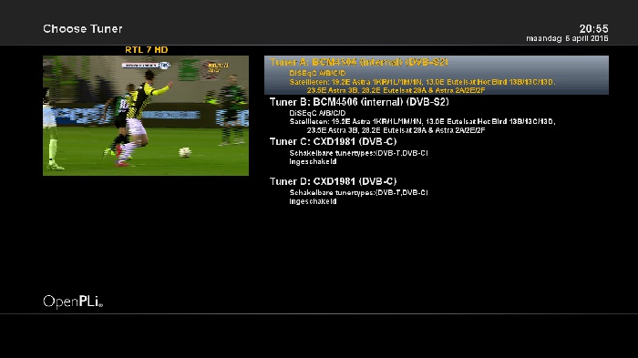

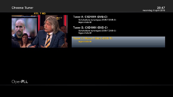

Ja dit zit in de nieuwe DM7080
TunerA1:     BCM4506 (DVB-S2)
TunerA2:     BCM4506 (DVB-S2)
TunerB:     CXD1981 (DVB-C)
TunerC:     CXD1981 (DVB-C)
Zowel op TunerB als TunerC krijg ik beide frequenties geheel niet.
Zal morgen er weer een OpenPli op zetten als test.
Bedankt voor je moeite
Tuurtje
