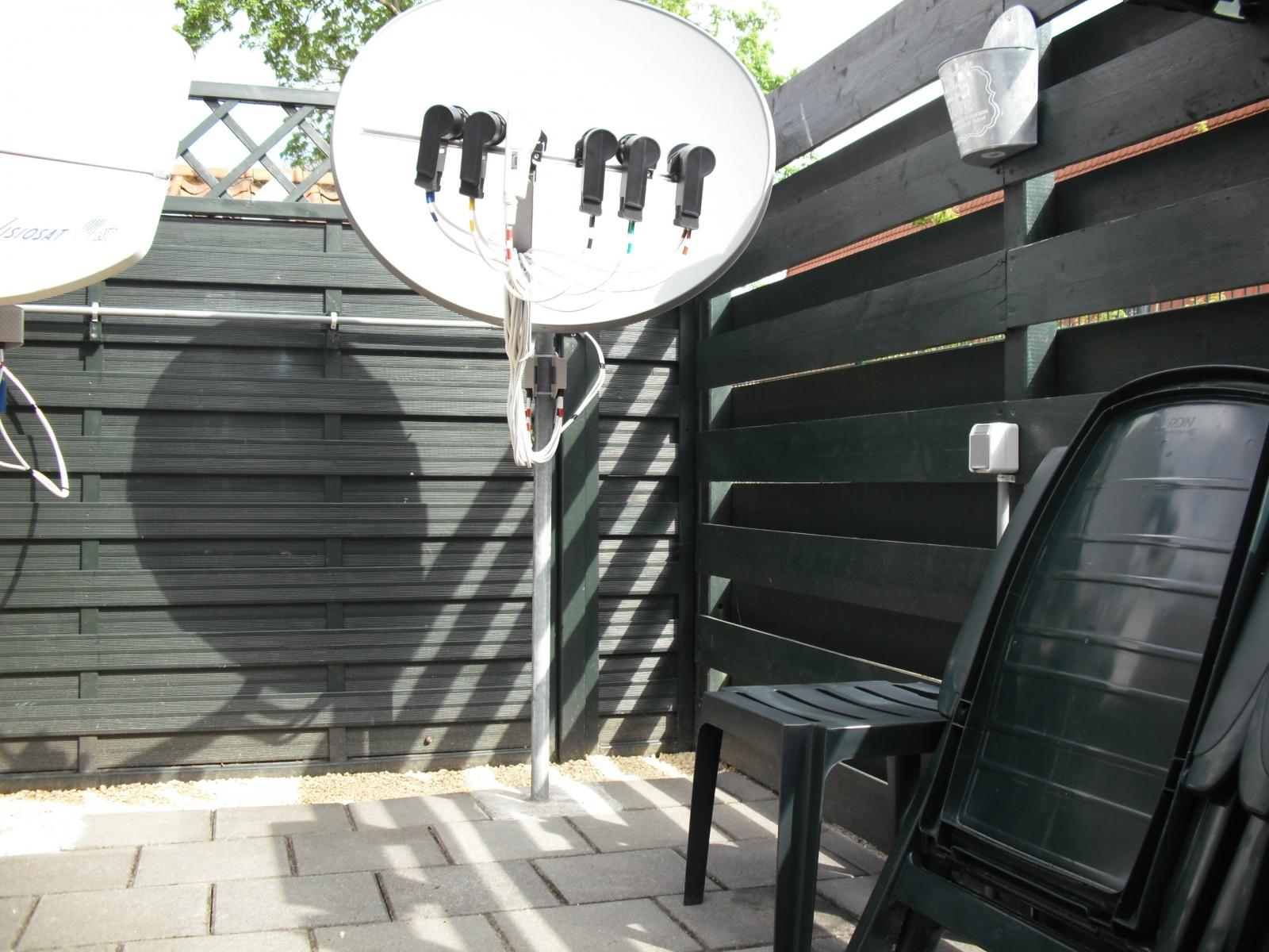

Zie mijn foto dat is een E85 met van links naar rechts 28.2 23.5 19.2 13 9.0 en de 4.8 en signaal is top enkel moet je twee smalle lnbs gebruiken voor de 19.2 en voor de 9.0 anders past het niet,de 5.0w moet te doen zijn dan schuif je alles wat naar links
aangepast door stevie-v
VU solo 4k ,twin satelliet tuner en 1 kabel tuner en VU solo se v2 ,dual kabel tuner...E85 Maximum multi focus schotel en een Triax 88cm schotel met een 2 way Triax lnb rail....5.0w 0.8w 4.8e 9.0e 13e 19.2e 23.5e 28.2e....VTI 14.0.5 - 6 Inverto black ultra twin lnb's en 2 Alps twin lnb's, Nvidia shield tv.
Beste Hadriaan,
Ik heb op mijn Maximum E85 de volgende satellieten:
28.2/5--23.5--19.2--9.0/10.0(uitgemiddeld)--04.8--allemaal oost en de 05.0 West.
Centrale LNB = de 19.2

Zie ik het goed dat je overal twin LNB's hebt gebruikt, voor de 19.2 een 40mm, de overige 60mm ? Welke merken ?

Bedankt voor de tips en foto's!
Ik heb gisteren de Maximum E85 binnengekregen, en was vanmiddag begonnen om de oude schotel eraf te halen, en de nieuwe erop te zetten.
Een uurtje geleden zat alles vast, en kon ik weer tv kijken.
Ik heb 5W er nog niet aan zitten, omdat ik nog een beugeltje te weinig heb (je krijgt er standaard 5). Dus ik moet nog een keer het dak op. Kan ik meteen 28.2 ietsje meer richting 28.5 schuiven, want de BBCs komen dan wel lekker binnen op 93%; een aantal muziekzenders op 28.5 heeft er toch wat meer moeite mee.
Momenteel hangt aan de schotel dus nog de configuratie zoals die ook al in mijn handtekening stond.

3x Alps, waarvan één quad, en twee Smart quads.
De quads zitten op 19.2, 23.5 en 28.2
