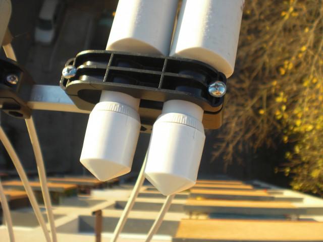

Lnb's met gewone koppen hebben meestal een diameter van 60mm. Single-lnb's met een gewone kop hebben soms een kop van 48mm waaronder o.a. de Inverto. Dan kun je ze dichter bij elkaar plaatsen.

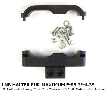

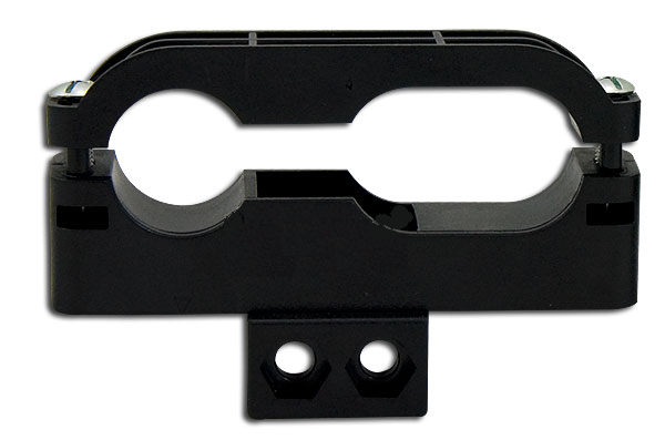

Ik zou een Maximum E85 schotel nemen en daar twee stuks 3 graden-lnb-houders op plaatsen met smalle lnb's voor de posities 9, 13, 16 en 19,2 oost. Dan kun je voor de Astra 23,5 en 28,2 de Inverto Black Ultra nemen.

Liggen de satellieten verder uit elkaar, dan moet je gewoon een multifocus schotel nemen die daar speciaal voor gemaakt is zoals bijv. de Maximum E85.
