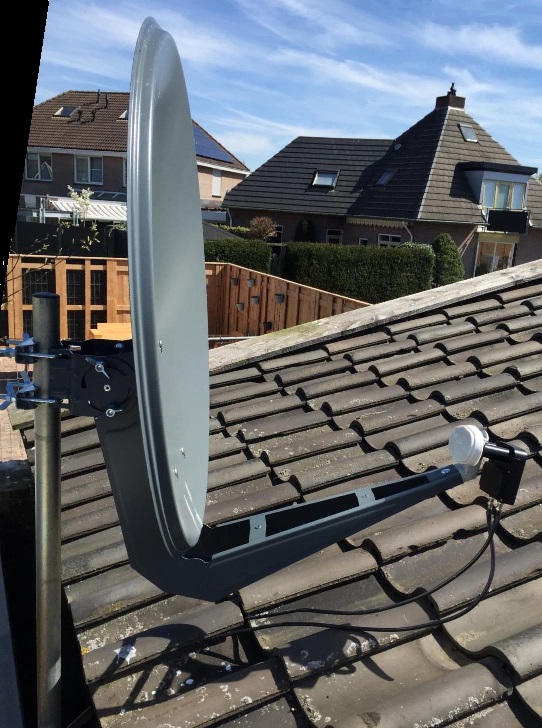

Leslie Geplaatst: 21 april 2015 Auteur Geplaatst: 21 april 2015 Nee hoor hij doet het nog niet Ik gaf alleen de waardes en mijn configuratie door en dat het vreemd is dat ik daarmee geen beeld heb op de 19,2. Wat ik dus nog kan doen is de andere kop in de houder doen, maar of daarmee mijn SNR hoger wordt. "De enige beperking in het leven ben jezelf."
smetje limb.BE Geplaatst: 21 april 2015 Geplaatst: 21 april 2015 (aangepast) zet effe een foto erop ? welke ontvanger heb je ? zet effe een merkteken op de buis en je schotel en draai die eens oost of west ps zet je ontvanger op een duitse zender vb: zdf.... das erste of andere vrije en verdraai dan je schotel ben effe weg nu 21 april 2015 aangepast door smetje limb.BE Db. 900UHD 2X. 4x twin lnb 1x bosat 1.50m .Dreambox 7020hd v2 . Dreambox 800 Db 8000 1x. Db 800se Db 2X 500HD Sab unix triple 2x. Xsarius Galaxy 4K. Gigablue trio. Gigablue Quad Plus. Zgemma H7 Cabel en Sat Samsung UE65MU7070 4K Ultra HD Smart LED Samsung UE46F6650SSXXN led 1x LG 60"lb 870v

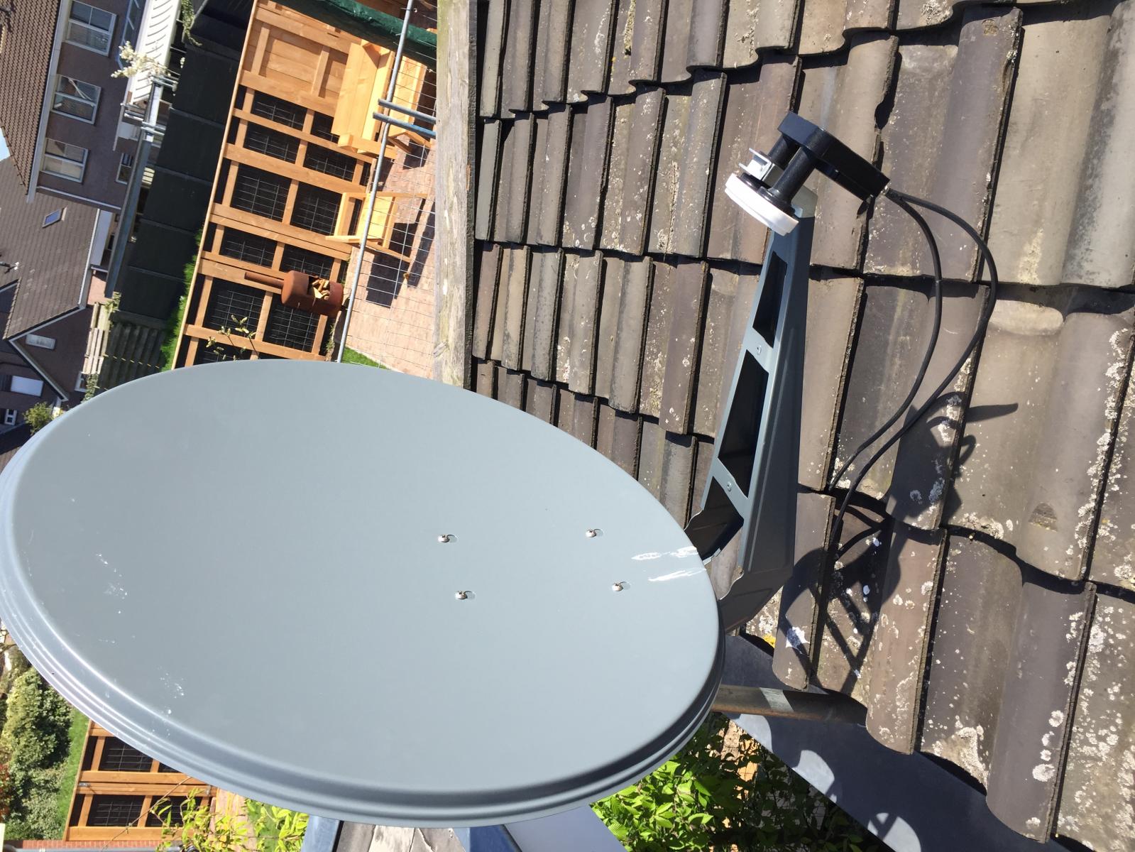

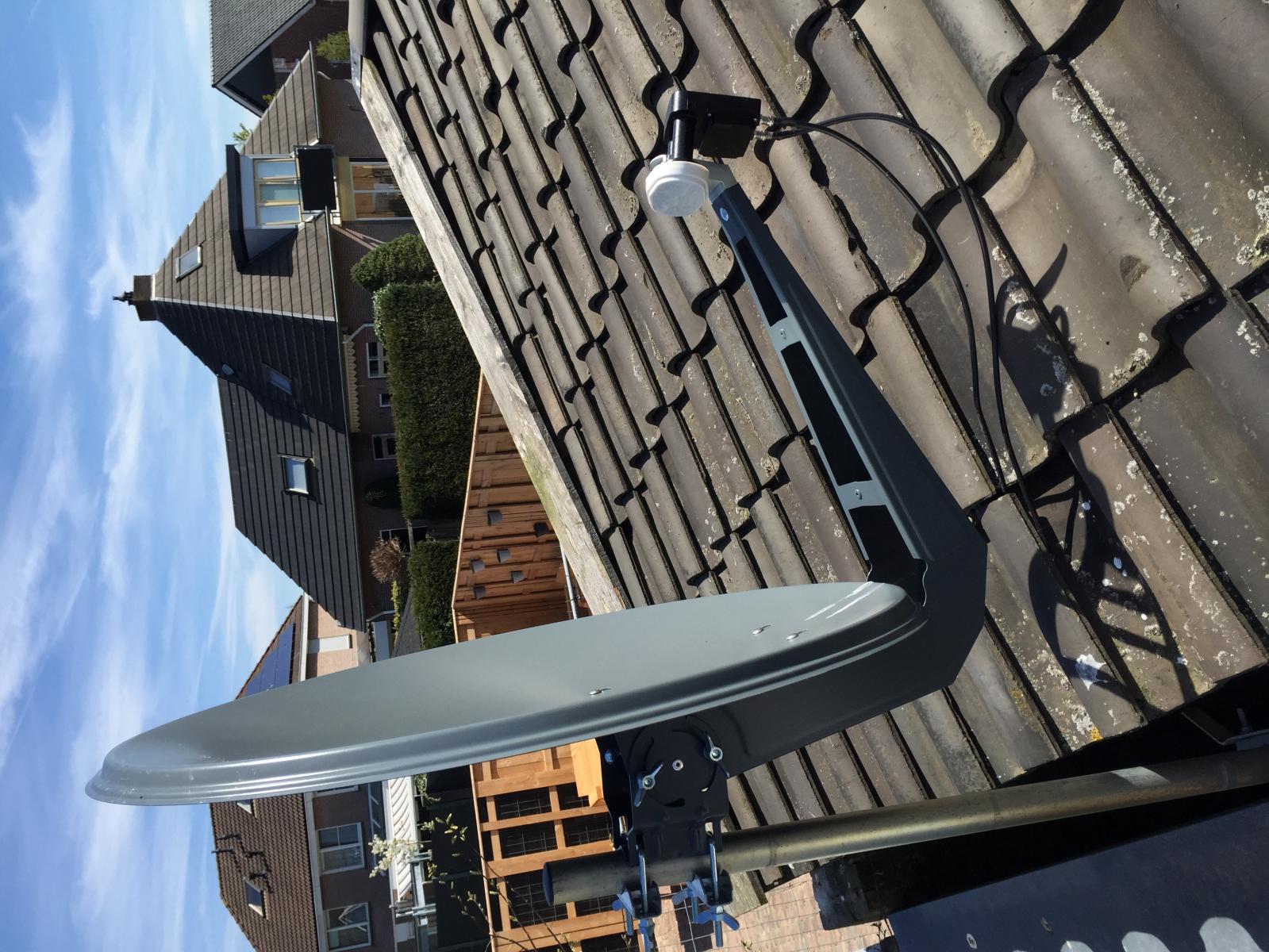

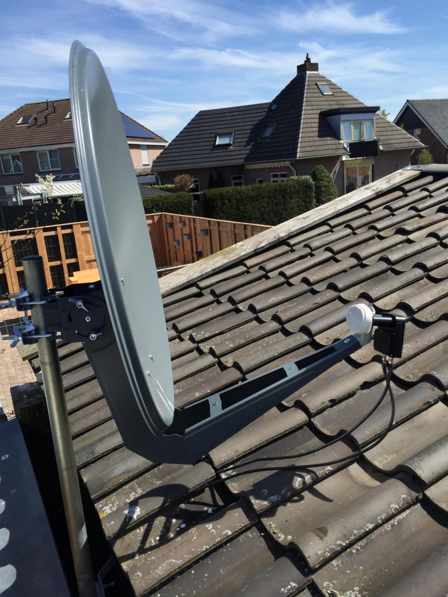

Leslie Geplaatst: 21 april 2015 Auteur Geplaatst: 21 april 2015 Bij deze foto van mijn opstelling. "De enige beperking in het leven ben jezelf."
Tonskidutch Geplaatst: 21 april 2015 Geplaatst: 21 april 2015 het is lastig te herkennen zo als de foto die niet evident loodrecht en "en-Face" genomen is maar de skew van de LNB monoblock kan niet kloppen (dat is mijn eerste inschatting) en waarom steekt de LNB zo ver naar achteren in uw LNB, mount moet die niet vol naar voren in de klem? Sprietje weet beslist meer Video Games Lana del Rey
Sprietje Geplaatst: 21 april 2015 Geplaatst: 21 april 2015 Graag zou ik een paar dingen van je willen weten.Omdat dit nog een vrij onbekende schotel is in Nederland, zou ik graag maat X willen weten van de bijlage.In welke plaats of regio staat de schotel?
Gast catw Geplaatst: 21 april 2015 Geplaatst: 21 april 2015 Als ik je foto's zo bekijk ten opzichte van de staanders in de schutting op de achtergrond lijkt het er op dat je schotel te veel achterover staat. Wel ga ik er van uit dat het beeld natuurlijk erg vertekend met deze opname en denk dat je beter een foto recht van voren en een foto van de zijkant waar de paal vertikaal in beeld komt.

Sprietje Geplaatst: 21 april 2015 Geplaatst: 21 april 2015 Beste catwWat mankeert er aan de elevatie van de schotel?Die staat gewoon goed.
blackeyes Geplaatst: 21 april 2015 Geplaatst: 21 april 2015 zo te zien word de lnb niet gericht op ong het midden van de schotel maar er ver onder of ik zie het verkeerd vu duo//vuduo2//mutant hd51 4k // 65 inch lg4k 2 keer gibertini 100 // t90 // triax 88
Gast catw Geplaatst: 21 april 2015 Geplaatst: 21 april 2015 Beste catw Wat mankeert er aan de elevatie van de schotel? Die staat gewoon goed. Zover als jij de foto hebt staan klopt dat wel en ik gaf al duidelijk aan dat de foto een erg vertekend beeld gaf om het echt goed te kunnen beoordelen. En zoals blackeyes aangeeft lijkt de LNB nu helemaal iet in het midden van de schotel uit te komen.
Tonskidutch Geplaatst: 21 april 2015 Geplaatst: 21 april 2015 in post 20 staat 40<>60 en dat is inderdaad niet het midden we hebben liever reacties en antwoorden van Leslie om het kraakhelder te krijgen Video Games Lana del Rey
blackeyes Geplaatst: 21 april 2015 Geplaatst: 21 april 2015 of dit ook 40-60 is ken ik niet beoordelen maar volgens mij word die te ver naar onderen gericht vu duo//vuduo2//mutant hd51 4k // 65 inch lg4k 2 keer gibertini 100 // t90 // triax 88

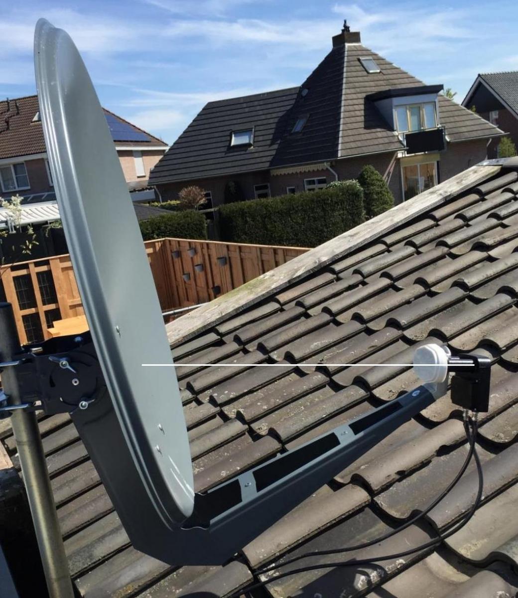

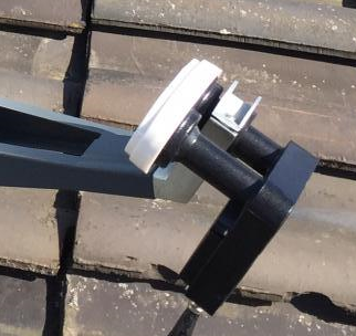

Sprietje Geplaatst: 21 april 2015 Geplaatst: 21 april 2015 (aangepast) Ongelofelijk wat er met die schotel is afgeprutst.Hij mag dan wel als een Wavefield 80 cm Super HD verkocht worden door een Nederlandse satellietshop, in feite is het een Emme Esse Super HD 80 cm schotel, zie bijlage 2. Kijk ook maar op internet.Hier is duidelijk te zien dat de aluminium lnb-houder een kleminrichting heeft die diagonaal sluit om de klem zo smal mogelijk te houden.Bij de schotel van Leslie is duidelijk te zien dat er een lnb-houder op zit met een kap die bovenop ligt en waarbij zo te zien links en rechts de klemschroeven zitten, een geheel andere lnb-houder dus, zie bijlage 3.Het is dus duidelijk dat deze lnb-klem helemaal niet op deze schotel hoort en dat de hoek tussen de arm en de klem anders is dan de originele lnb-houder. Daarom kijkt de lnb helemaal in een verkeerde richting.Ik heb de foto van Leslie 600% uitvergroot om te zien in welke richting de lnb precies staat, de foto daarna gekanteld en toen een witte streep getrokken naar welke plaats de lnb op de schotel kijkt, zie bijlage 1. Nu blijkt dat de lnb op 31% van de hoogte van de schotel kijkt en dat is absoluut fout.Leslie is dus gewoon gena*id met deze schotel die absoluut niet deugt. 21 april 2015 aangepast door Sprietje

blackeyes Geplaatst: 21 april 2015 Geplaatst: 21 april 2015 (aangepast) had ik het toch goed gezien :) :) :) en mijn rode streep goed getrokken 21 april 2015 aangepast door blackeyes vu duo//vuduo2//mutant hd51 4k // 65 inch lg4k 2 keer gibertini 100 // t90 // triax 88
