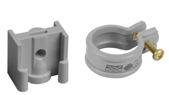

mebo870 Geplaatst: 14 mei 2015 Auteur Geplaatst: 14 mei 2015 Dat was mijn idee ook maar men weet nooit dat het toch kon. Ik moet de houders straks gaan plaatsen op de rail, die positie schrappen we dan maar. bedankt The key to happiness. Stay away from idiots

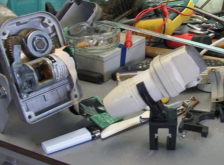

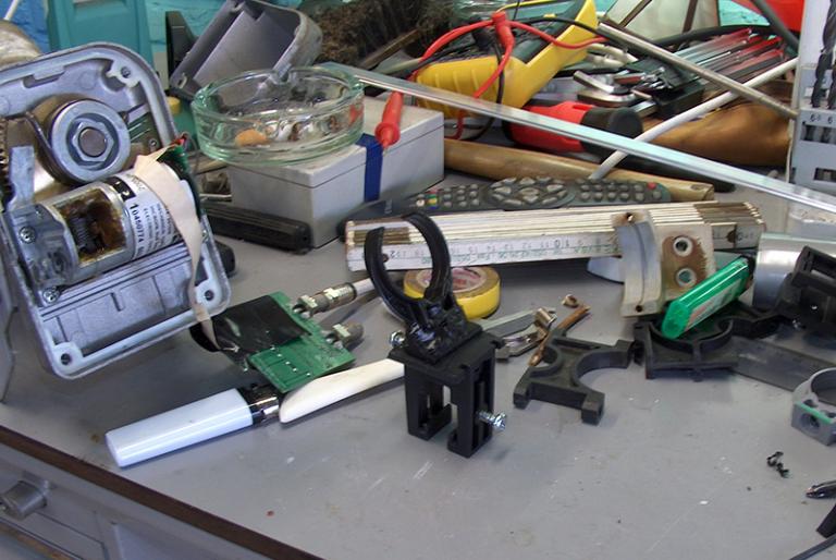

mebo870 Geplaatst: 14 mei 2015 Auteur Geplaatst: 14 mei 2015 Het moet weer lukken, uitgeregend Die schotel is een tweedehandse en lijkt me een namaak te zijn Als ik eerlijk mag zijn, dat viel tegen zwaar tegen om de elevatiehoek in orde te krijgen. Een dikke schroefdraad die schuin staat en dan een gat dat een mm groter is, die beugel kon niet eens kantelen, doordat de schroefdraad die beugel meenam. Dan maar opgelost op zijn Amerikaans. Dat testen van de badr zal voor een andere keer worden ik heb geen beugels genoeg. er zitten wel 4 beugels bij van een T55 maar daar kan ik niks mee. The key to happiness. Stay away from idiots
