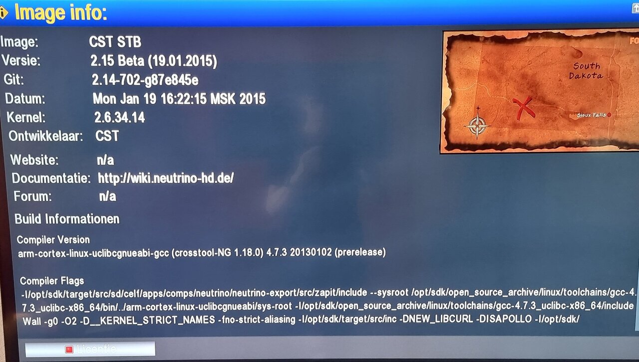

hoolie Geplaatst: 27 augustus 2015 Geplaatst: 27 augustus 2015 Hoi, Kan ik deze image ook gebruiken voor mijn Trinity met kabel decoder?
Sander1976 Geplaatst: 8 september 2015 Geplaatst: 8 september 2015 Ik heb deze image gebruikt op mijn Trinity kabeldecoder. Enige rare is dat hij alle Ziggo zenders vindt, maar de RTL4 HD (en alle andere HD zenders) staat een sleuteltje achter. Deze zenders kan ik niet bekijken. (op mijn Humax 5200c, Horizon Mediabox, en Dreambox wel) Tevens kan ik de invoer van CCCam niet vinden. Wie weet waar ik die kan vinden, en hoe ik de HD zenders geactiveerd krijg ?
