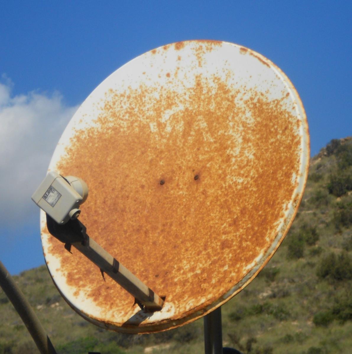

Sprietje Geplaatst: 29 mei 2015 Geplaatst: 29 mei 2015 Tja, het is een dam van 22km lang die midden in zee ligt dus roesten wil het daar wel. Je kunt twee dingen doen. Of gewoon materiaal nemen dat over een paar jaar weggeroest is en dan weer een nieuwe nemen, of duurzaam materiaal. Ik denk daarbij aan een aluminium schotel of een polyester schotel van bijv. Visiosat.Voor de zekerheid zou ik alle bouten en moeren vervangen voor RVS-exemplaren en inspuiten met een busje blanke tectyl.Ik zou voor een schotel van 90cm breed en 100cm hoog gaan.
Drs. IJzerbout Geplaatst: 29 mei 2015 Geplaatst: 29 mei 2015 Is dat een Triax schotel Sprietje? “On ne voit bien qu´avec le cœur. L´essentiel est invisible pour les yeux”.
Sprietje Geplaatst: 29 mei 2015 Geplaatst: 29 mei 2015 (aangepast) Ik merk Drs.IJzerbout dat je nog niet helemaal de oude bent want aan de ijzeren lnb-arm die ook dikker is kun je zien dat het geen Triax is. 29 mei 2015 aangepast door Sprietje
Johan45 Geplaatst: 30 mei 2015 Geplaatst: 30 mei 2015 Aan zee roesten de Triax net zoals de getoonde foto hierboven. Wil je geen roest blijft aluminium of kunststof over. Vult u rustig aan !!!
Eduard07 Geplaatst: 30 mei 2015 Geplaatst: 30 mei 2015 Is dat een Triax schotel Sprietje? Als je goed kijkt, lijkt er iets van "VIA" in de schotel te lezen. Vu+ Duo2 + PLi 4.0 + Fuba DAA110 + Stab 120Vu+Solo2 + Fuba DAA 850 + multifeed met 2 twin Alps + 1 quattro Alps + 1 twin MTI + PLi 4.0
Sprietje Geplaatst: 30 mei 2015 Geplaatst: 30 mei 2015 (aangepast) Dan heeft dat extra laagje lak toch nog zijn dienst bewezen. 30 mei 2015 aangepast door Sprietje
