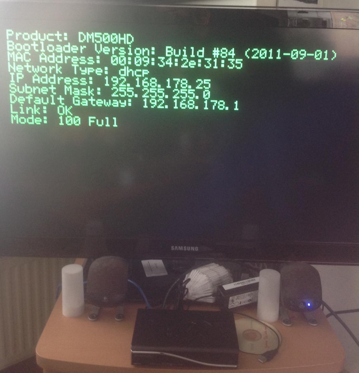

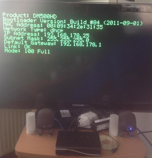

Hier een foto van mijn DM500HD V1 uit 2013...
Gast Mimisiku
Het is niet dat ik je niet wil helpen.. Ik reageer op het feit dat bootloader 80 in deze boxen bij dream niet geleverd werd. Vandaar de foto..
