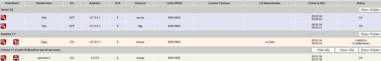

Wie kan me helpen mijn setup van oscam goed te krijgen, zodat ik weer emm's binnen krijg? Volgens mij moet ik daar mee beginnen. Ik denk dat als ik naar de buren ga om de kaart in een decoder te stoppen, ik daarna wel weer updates krijg. Maar ik wil niet telkens naar de buren daarvoor moeten.

Ik heb het basis-abonnement. Voor RTL4HD vraagt hij blijkbaar om 270E. Dat had ik  in het verleden niet bij de chids staan in oscam.server, nu dus wel maar die wordt niet binnengehaald. Ik zie ook geen enkele emm binnenkomen en geen ok ecm's, alleen NOK ecm's.
Kan ik niet zonder naar mijn buurman gaan (en de kaart in een decoder te steken), nieuwe emm's binnenhalen (met oscam)?

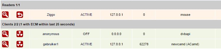

Dit is mijn huidige setup en log.
Het was een keer beter ingesteld dan dit, want ik heb bij deze setup 2 foutmeldingen die ik eerder niet had:
AU disabled for user gebruiker1
(newcamd) no valid PROVID(s) found in CAID for user 'gebruiker1'
maar zoals gezegd, ik heb zoveel veranderd dat ik het nu helemaal niet meer weet.
Dit staat in cardclient.conf:
newcamd:127.0.0.1:15050:1/0604/ffff:gebruiker1:wachtwoord1:0102030405060708090A0B0C0D0E
Misschien dat je al wat correcties kunt doorgeven, dan kan ik een nieuwe log plaatsen.
