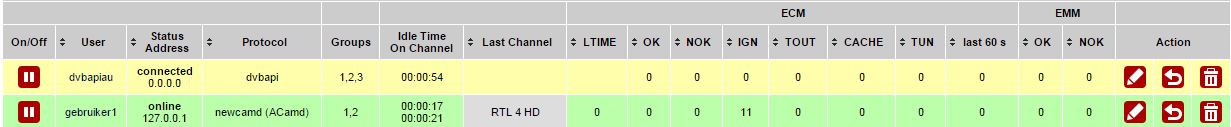

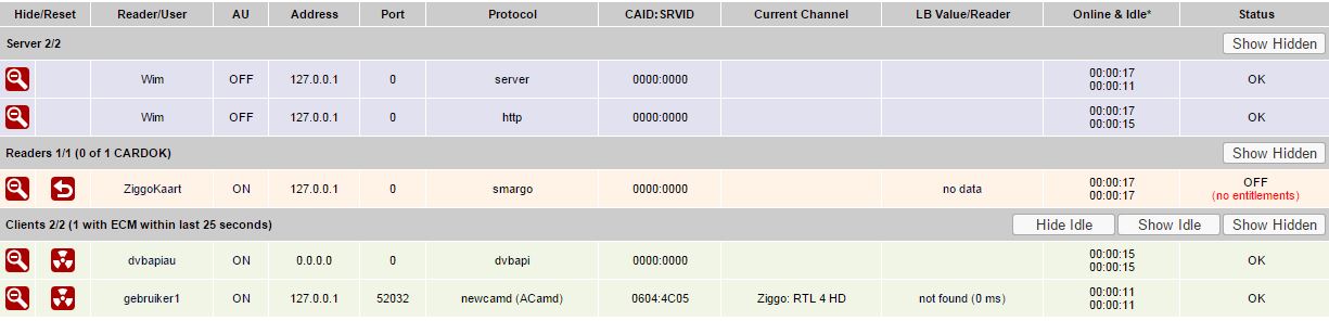

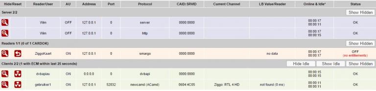

Kijk ook eens naar bijgevoegd tabblad status:
Word jou kaart wel gezien? Hij staat op OFF, Dan zal er waarschijnlijk moeilijk een ECM van kunnen worden gehaald
Wat is de kaart? De "server" met naam "Wim" en protocol "server"? Die staat inderdaad op OFF(althans AU). Daarom heb ik deze afbeeldingen gepost, zodat jullie beter kunnen zien wat er aan de hand is.
Maar, ik krijg wel degelijk ecm's binnen, helaas alleen IGN ecm's.
Als dit het probleem is, hoe los ik het dan op?
