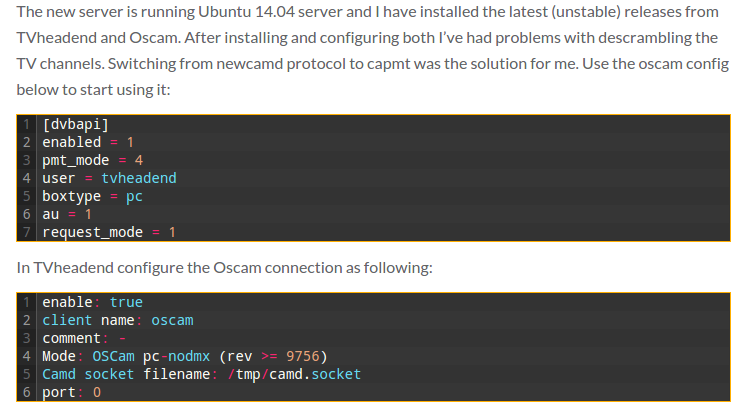

Ben even wezen neuzen in het tvheadend forum en daar heeft men het toch voorelkaar om dvbapi aan de praat te krijgen.
Maar blijkbaar moet je dan ook je config van je tvheadend aanpassen .. zie plaatje
Google eens op "campt connection oscam"
Geen garantie dat dit ook gaat werken met zo'n Ziggo kaart, maar niet geschoten is altijd mis toch.

ok, dankjewel. Ik heb nu geen tijd om tvheadend (linux) te proberen, maar dat ga ik zeker doen.
Maar dit zegt mij nog niets over de vragen die ik heb:
Tot nog toe moest ik zodra een entitlement verlopen was altijd met mijn kaart naar de buren om hem in een Humax te stoppen. Is dit altijd zo of ligt dat aan de setup van oscam (en is die nu goed bij mij)?
Ik dacht dat dat misschien met dvbapi te maken had. Zoals ik het begrijp van andere fora is het dan nodig dat dvbapi ook "active" wordt. Ik krijg dat alleen niet voor elkaar.
Of is het alleen met tvheadend mogelijk?
