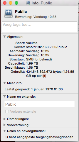

Jürgen Geplaatst: 26 juli 2015 Auteur Geplaatst: 26 juli 2015 Via terminal (OS X) heb ik het commando ssh username@IP-adres NAS ingegeven mar krijg de melding 'Connection refused'. Heb deze optie nog niet eerder toegepast, in Windows weet ik het wel maar in OS X is het nieuw voor mij. Uit de volgende bijlage blijkt toch naar mijn mening dat de NAS en daarmee ook de map Public voor iedereen geopend is of zie ik dat verkeerd? MacBook Air M2 2022 - iPad Air 2021 - Iphone XR - Apple TV 4 2021

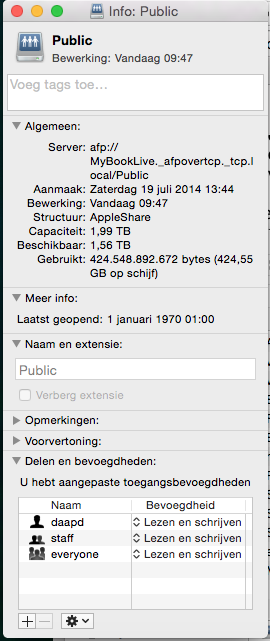

Tonskidutch Geplaatst: 26 juli 2015 Geplaatst: 26 juli 2015 (aangepast) aha, AFP (hebben we niets aan) dat beschreef ik recent ook in een vraag betreffende iMac en mounten nieuwe methode hier is: - ook bonjour als protocol gestopt op de NAS - eerst methode afp umounten op dat cduitwerpen knopje klikken - finder oproepen - verbinden met server -- geeft het ip-adres van de mybooklife in -- krijgt de optie om te verbinden als (ik gebruik hier de admin van de NAS) en dan opent finder de desbetreffende folders als smb < dus samba dan ben je zeker dat wat je op de NAS schrijft ook de juiste admin rechten krijgt van de apple machine als samba client 26 juli 2015 aangepast door Tonskidutch The Paris Match The Style Council

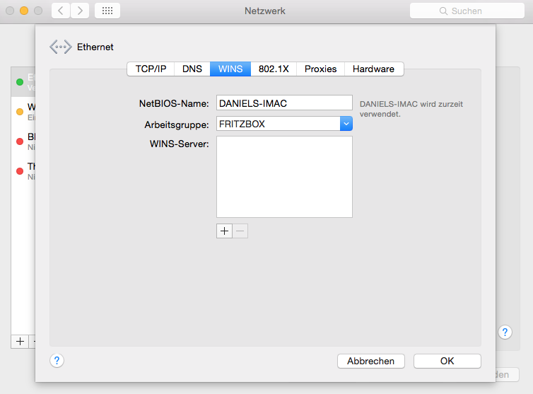

Jürgen Geplaatst: 26 juli 2015 Auteur Geplaatst: 26 juli 2015 Ik kan zowel met admin (met WW) als gast op de MybookLive inloggen en alle mappen raadplegen dus dat gaat goed. Wat echter niet wil is om de info van 192.168.2.60 op te vragen, de molen blijft draaien, is dit normaal? MacBook Air M2 2022 - iPad Air 2021 - Iphone XR - Apple TV 4 2021
Tonskidutch Geplaatst: 26 juli 2015 Geplaatst: 26 juli 2015 (aangepast) dat is netwerk instellingen, de workgroup... maar die doet er enkel toe via pC en mac U begrijpt ik heb daar staan Fritzbox en U een ander 26 juli 2015 aangepast door Tonskidutch The Paris Match The Style Council

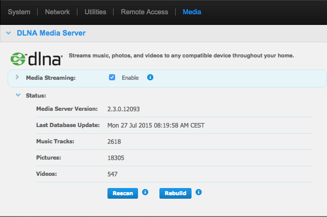

Jürgen Geplaatst: 26 juli 2015 Auteur Geplaatst: 26 juli 2015 Jij kunt dus duidelijk kiezen tussen de DLNA Media Server en de Twonky. Ik kon uitsluitend voor de Twonky kiezen. Na wederom wat zoekwerk heb ik op het WD forum een MyBookLive DLNA Patch gevonden (WDMediaServerPatch.deb). Na installatie van deze Patch bleek de Twonky Server verdwenen te zijn en nu was de DLNA Server beschikbaar en ja hoor... ik kan nu wel de video en fotomappen van de Share Public op de TV oproepen en deels afspelen ... maar echt blij ben ik nog niet want een groot gedeelte van de video bestanden worden niet afgespeeld. Dit is op zijn zachts gezegd verbazingwekkend want als ik omschakel naar de op de TV aangesloten USB drive met daarop exact dezelfde video bestanden dan speelt de TV deze wel prima af. Dus nu heb ik het probleem v.w.b. de toegang vanuit de TV opgelost maar nu kan ik niet alles meer afspelen maar dat is uiteindelijk een volledig ander onderwerp. Voorlopig blijf ik maar even alles via de USB drive afspelen want dat werkt probleemloos. MacBook Air M2 2022 - iPad Air 2021 - Iphone XR - Apple TV 4 2021

Jürgen Geplaatst: 26 juli 2015 Auteur Geplaatst: 26 juli 2015 Even kijken kan nu niet want zoals ik al schreef verwijderd de geïnstalleerde patch de Twonky Server dus ik kan de versie nu niet controleren. Volgens mij was het 5.1.19 want er zijn wel hogere versies beschikbaar maar schijnbaar kun je die niet separaat vervangen. Ik had verwachtte eigenlijk dat die automatisch met de normale Firmware update meekwamen maar dat is niet het geval. Vorige week heb ik de laatste beschikbare Firmware geïnstalleerd en daarmee werd de Twonky Server niet vervangen. Het schijnt misschien wel te kunnen maar dan moet er voor betaald worden. Overigens is de hiervoor uitgevoerde actie weer omkeerbaar, m.a.w. als iemand weer wil switchen van DLNA Server naar Twonky Server dan kan dat weer d.m.v. het bestand Twonky5MediaServerPatch.deb, op te zoeken via Google. MacBook Air M2 2022 - iPad Air 2021 - Iphone XR - Apple TV 4 2021
