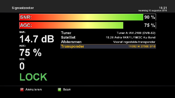

De afstelling gaat niet geheel volgens plan, buiten bij de schotel heb ik met de mutand 1100HD de eerste afstelling gemaakt.
Toen ik op de astra 1 transponder 12722 97% tot 99% signaal had heb ik de aansluiting verwisseld van de LNB naar de diseqc switsch.
Het signaal bleef op de astra 1 zoals ingesteld, dus de 23.5 gaan instellen en de rest op de zelfde wijze, even gekeken op diverse zenders of alles werkte en naar de signaal sterkte. De instellingen heb ik opgevolgd van hetgeen Sprietje voor mij had uitgerekend.
Buiten alles losgekoppeld, receiver, TV en laptop, en binnen de tv aangezet, nieuwe kanelenlijst er in gezet en handmatig zenders laten zoeken waarna enigma gerestart.

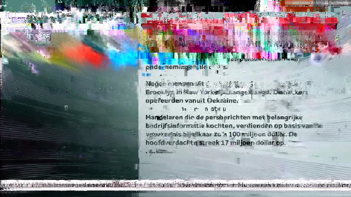

Nu komt het vreemde, het signaal loopt terug, ik krijg blokken in beeld en het beeld valt weg dus ergens ben ik de mist in gegaan, dit heb ik beneden en boven. (Geen zuchtje wind en de schotel zit goed vast).

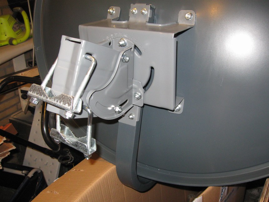

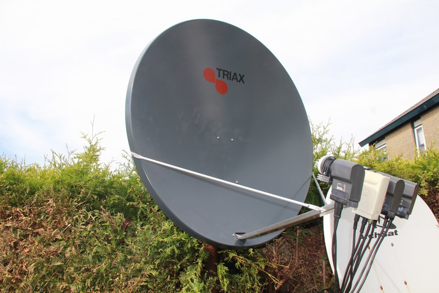

Hier de nieuwe schotel waar het om gaat, de schoren heb ik er aan gezet voor versteviging en deze geven ook geen storing.
Ook zitten de schoren er zo op dat als je de moertjes los draaid je ze er zo af kan pakken, het draadend in de LNB arm zit aan de binnenkant ook met twee moertjes vast, dus kan niet schuiven.
En die vreende vogel trok zich niets van mij aan en ging ook niet aan de kant, waar die grindtegel ligt zit de schotel recht boven.

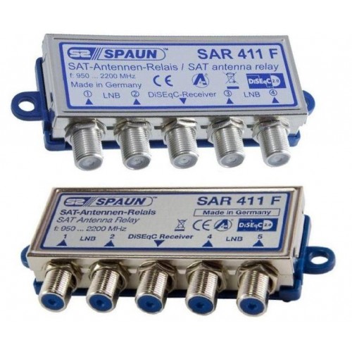

Gewoon de spaun sar 411 F, voorheen de onderste op het plaatje en nu de bovenste op het plaatje, het enige verschil wat ik kan zien is dat de receiver aansluiting nu niet meer mee telt en het nu 1, 2, 3, en 4 is geworden.
Of er iets aan de oude mankeerde weet ik niet maar uit voorzorg dus ook beide diseqc's nieuw.

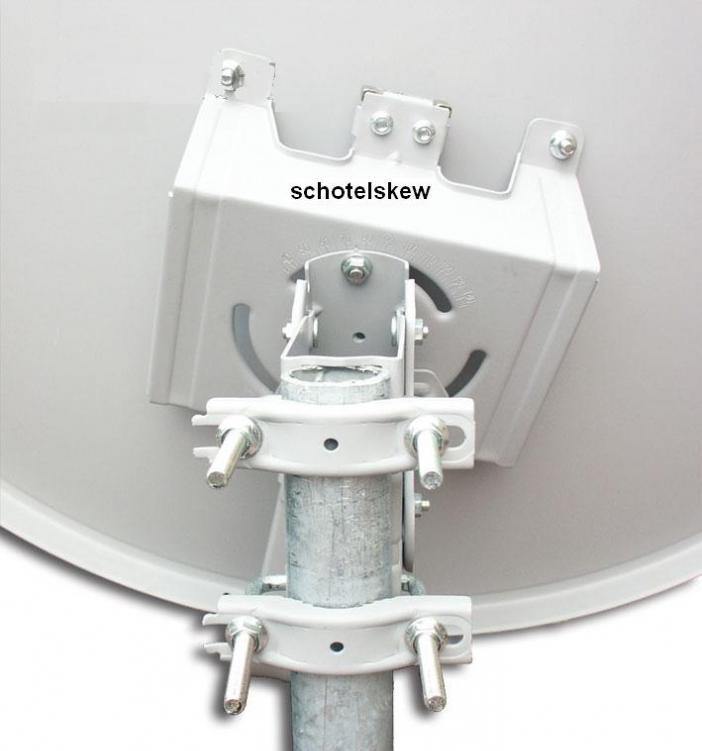

Dus de nieuwe Triax staat daar nu en de archsat moet ik nog vervangen, daarvoor in de plaats komt een Blueqon ED85 Multifocus schotel.
aangepast door catw

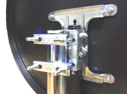

Je gaat toch zeker geen  Blueqon ED85 Multifocus schotel kopen? Daar kun je de schotelskew niet van instellen. Wat een drama.
De eerste afbeelding is van de Blueqon ED85, de tweede van de Maximum E85.

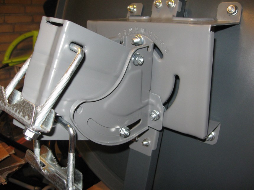

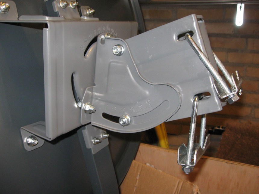

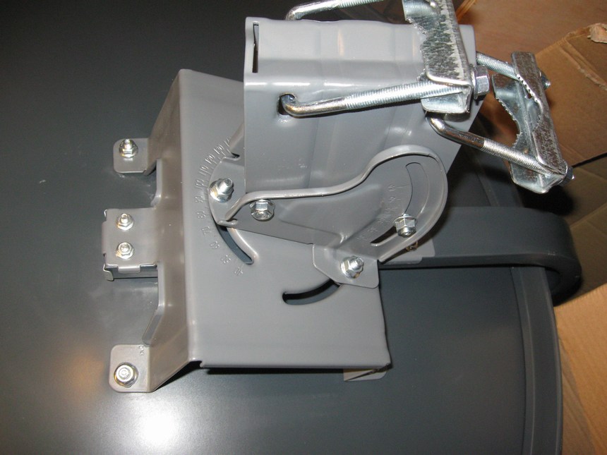

Die onderste aansluiting zit er op, zal morgen wel even een foto maken van de aansluiting aan de achterzijde.
Voor de bouten en moeren die door de schotel heengaan om de achterkant vast te zetten heb ik vervangen door RVS.
Alles wat ik vast schroef eerst met zuurvrije vaseline ingesmeerd, daar heb je altijg gemak van merkte ik ook bij het demonteren van de oude schotel.
Dit is het bevestigings deel van de multifocus schotel waarvan ik de idee had dat het wel een goed systeem zou zijn, voor ik deze ga plaatsen wil ik eerst de Triax beter afgesteld zien te krijgen.

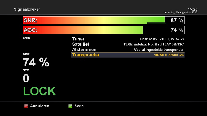

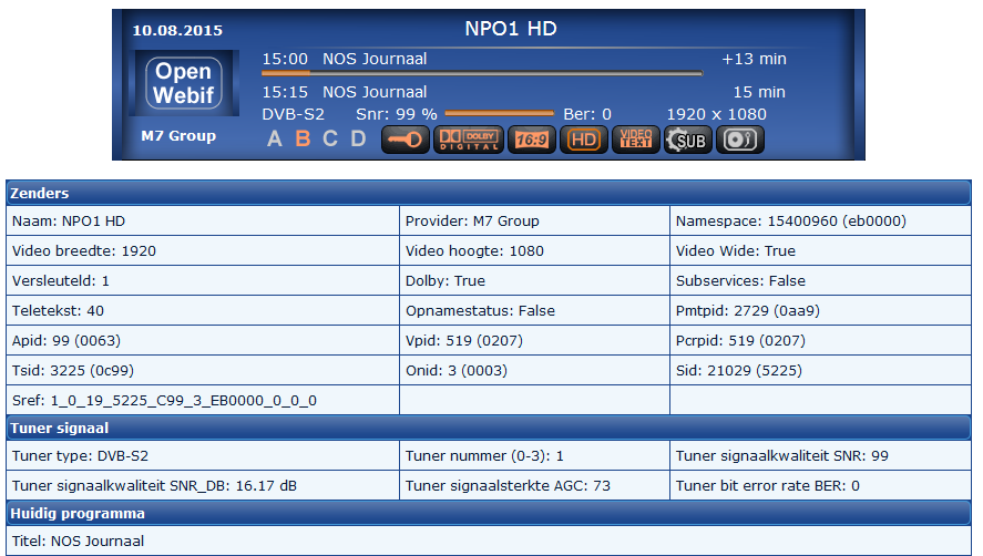

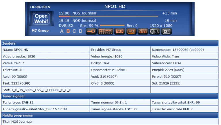

Mag ik aannemen dat de afbeeldingen van het signaal genomen zijn rechtstreeks aan de lnb, zonder diseqc.
Als je die metingen nu nog eens herhaalt, zijn ze dan nog hetzelfde?
En wat gebeurt er bij de metingen bij de schotel als je daarna de diseqc-switch er tussen zet.
Als je kwaliteitswaardes hebt van dicht tegen de 100% kun je beter even een natte uitgewrongen zeem over de lnb's hangen om je schotel uit te richten, dan zakt het signaal zo'n 20%.
Goed dat ze de Blueqon ED85 nu met de juiste mastbevestigingsbeugel leveren. Nog niet zo lang geleden was er iemand op dit forum die wel de beugel had zoals ik had aangegeven. Hij kon alleen maar de rail schuin zetten en dat is natuurlijk lang zo goed niet.

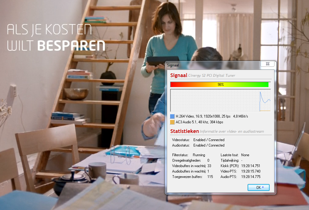

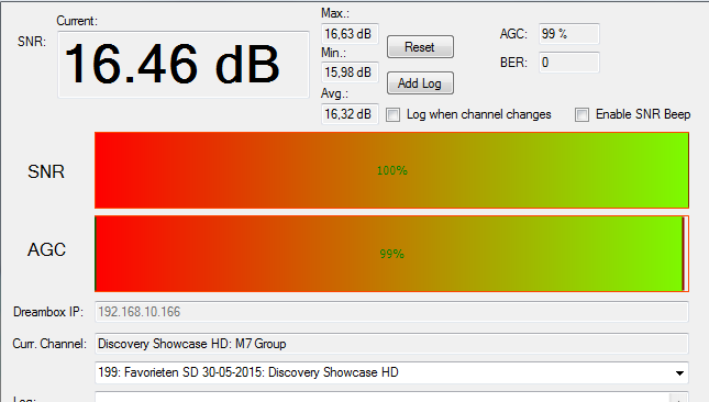

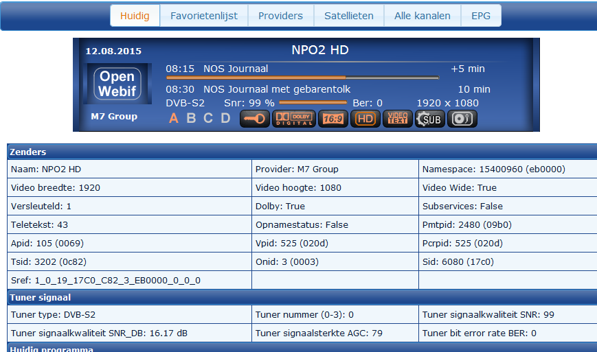

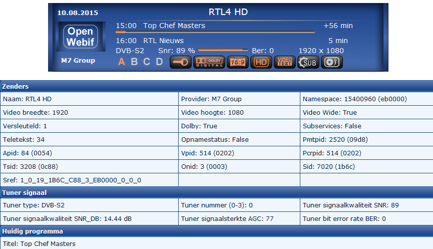

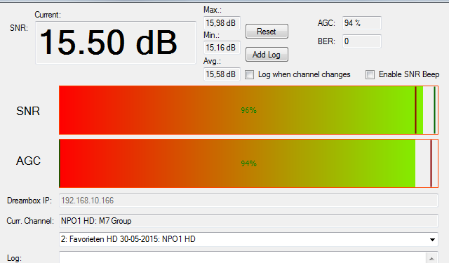

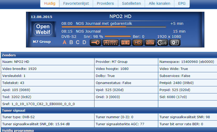

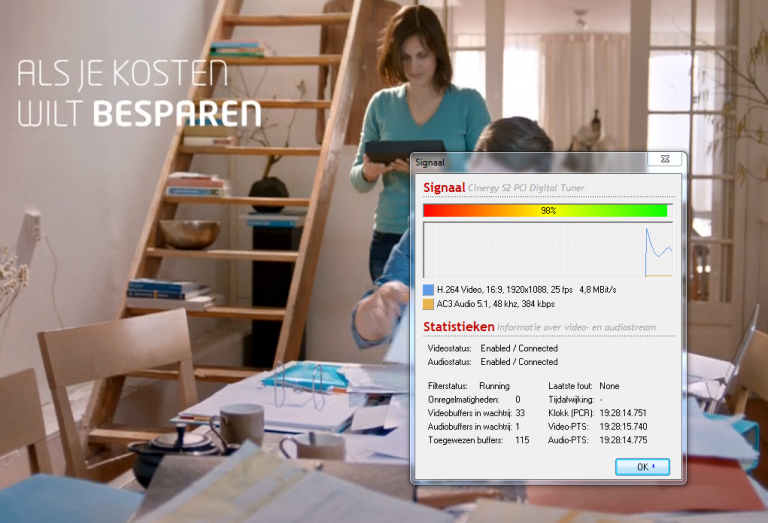

De twee bovenste afbeeldingen via het netwerk van de TV op de slaapkamer gemaakt en de onderste afbeeldingen van de tv hier in de kamer.

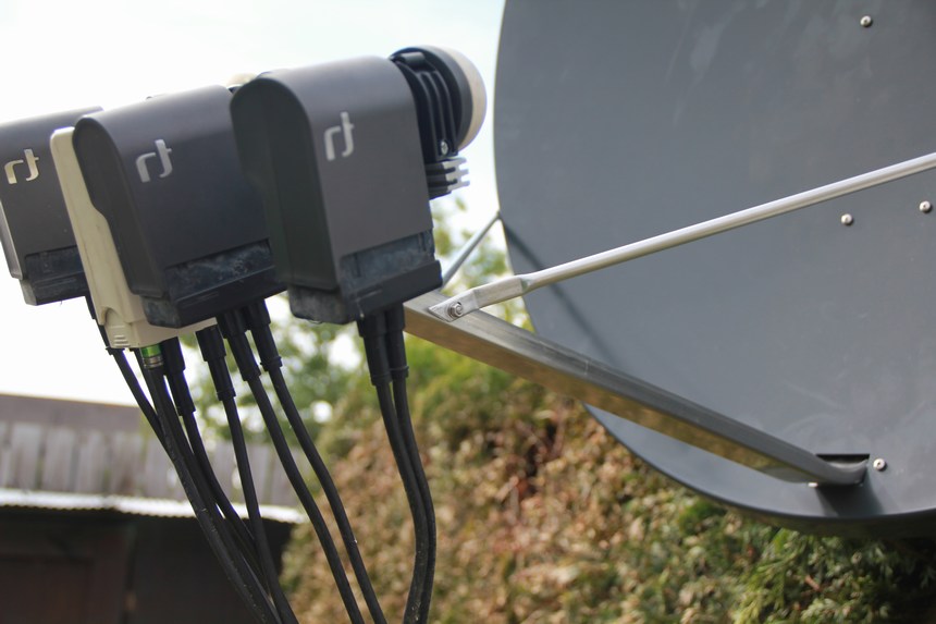

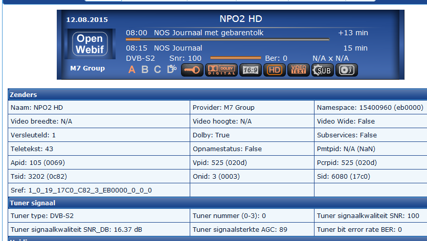

Vanorgen weer bezig geweest met het afstellen van de schotel, alleen de LNB's wat gedraaid en buiten dus per LNB naar de receiver, wel weer de mutand,  op TV goed signaal, de kabels zijn even oud en lopen buiten voor het grootste gedeelte door een 40 mm pvc-buis
Daarna de diseqc er tussen en ook goed signaal, alles buiten dus met een stukje kabel van 2,5 meter naar de receiver.
Nu binnen op de slaapkamer goed signaal, zal nog paar keer langer moeten kijken of het niet meer weg valt maar wat ik tot nu toe gezien heb is het stabiel.
Op de computer, terratec kaart en andere kabel naar de schotel, is het signaasl ook goed, blijft over de Xtrend 9X00HD die dus minder signaal aangeeft al weet ik eigenlijk niet meer wat het voor heen was.
Nu moet ik er maar vanuit gaan dat de Xtrend gewoon minder aangeeft en tevens een dikke plensbui, boven Zwolle of iets in die richting, afwachten of ik voldoende regenreserve heb.

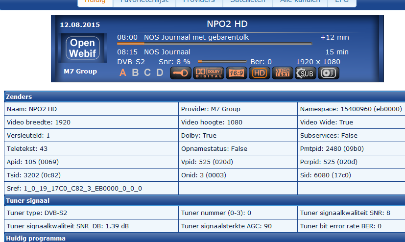

Vanmorgen, 12 08 2015, even gekeken op de tv boven en daar liep het signaal schrikbarend terug dus het probleem is er nog.
Ook had ik al de oude diseqc switch weer teruggezet maar dat gaf ook geen beter resultaat dus de nieuwe er weer tussen geplaatst.
Zou het zo kunnen zijn dat de LNB eerst wel goed werkt en dan er mee gaat stoppen, of moet ik aan iets anders denken, beneden was het eerst ook zo maar op dit moment weer niet (npo2d).
De LNB die ik gebruik voor de astra 23.5 is een MTI AK54-XT2N dus dat zou goed moeten werken en tot voor kort had ik er ook helemaal geen last mee.
Het laatste plaatje, als de volgorde blijft, is via de TV beneden waar het beeld wel, hoop ik maar, goed blijft.
