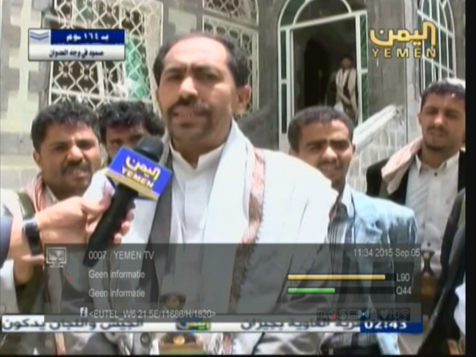

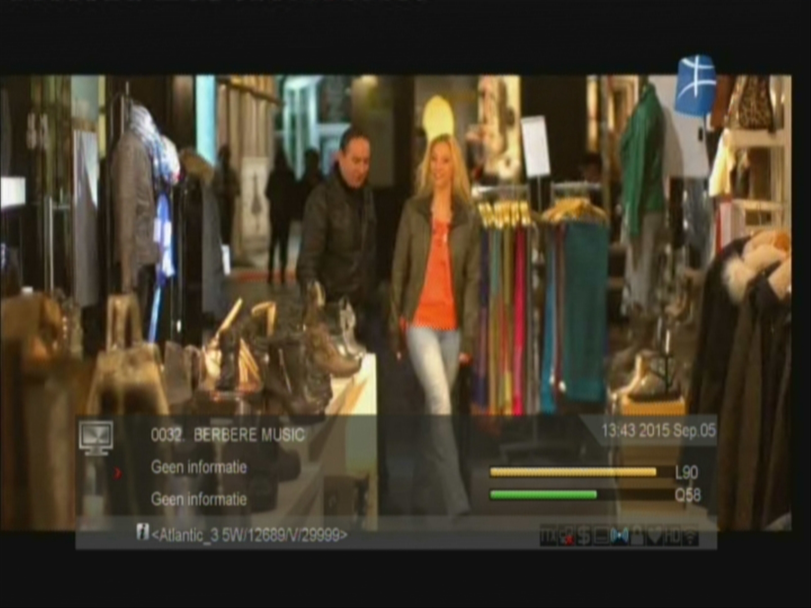

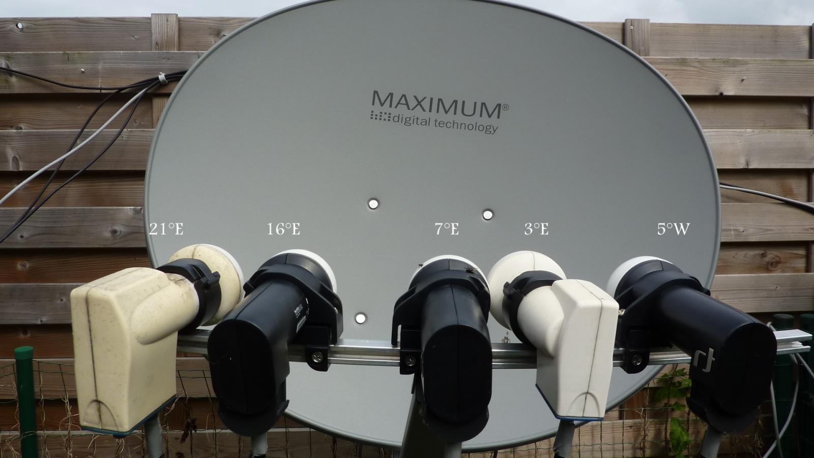

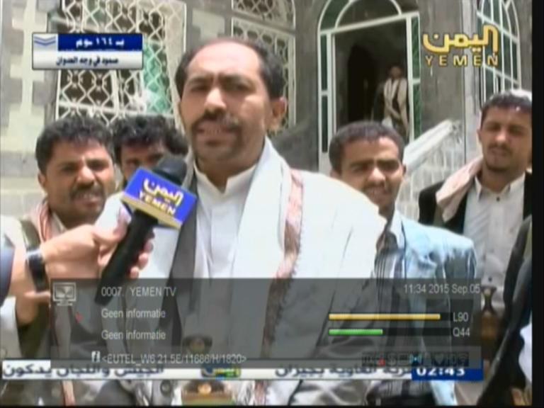

Hallo, sprietje.
Mijn installatie kan misschien nog wat beter afgesteld worden, maar voorlopig ben ik al zeer tevreden met het resultaat. (zie foto's).
Satfeeds-DX
Jou schotelskew moet op 3,5 (93,5) graden staan in Menen voor je gebruikte satellieten uitgaande dat de mast zuiver verticaal staat. Dan heb je optimale ontvangst voor de twee buitenste satellieten.

Tja a33, zeg het maar. Ik weet het ook niet. In bericht 3 heb ik het precies uitgerekend zoals ik dat al zo vaak voor een Maximum E-85 gedaan heb en die afstellingen waren altijd goed.
Stel de schotelskew nu in op 101,1 graden, dat is 11,1 graden schuin.
Eerst de schotel op 90° gezet dan lnb houder waterpas erop.
Lnb afstanden ingesteld.
Schotelskew ingesteld
Stel de elevatie van de schotel in op 29,4 graden om de Astra 19,2 te vinden.
Satfinder aangekoppeld astra 19,2.
Lock op Astra 1, en astra 3.
Hotbird en Astra 2 niets.
De lnb rail kantelt met het instellen van de schotelskew toch mee dus staan die niet meer horizontaal?
Of zie ik hier iets over het hoofd?
Dank voor het meedenken.
Inderdaad. Door de skew van de schotel in te stellen, kantelt de rail ook mee zoals het hoort. Dit is een stuk beter dan dat je de rail alleen schuin zet zoals je bij gewonde schotels moet doen. Dat is het voordeel van een echte multifocus schotel zoals de Wavefrontier, de Visiosat Big Bisat en de Maximum E-85.
