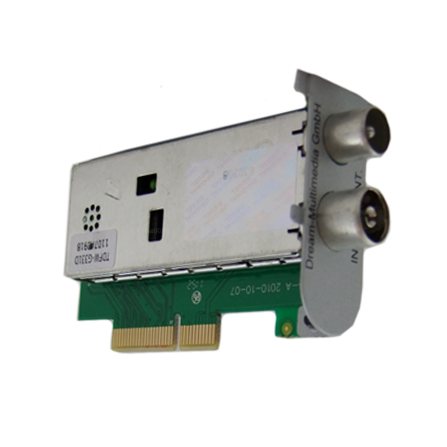

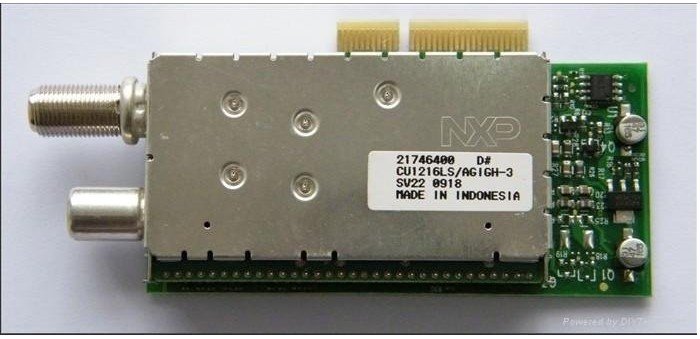

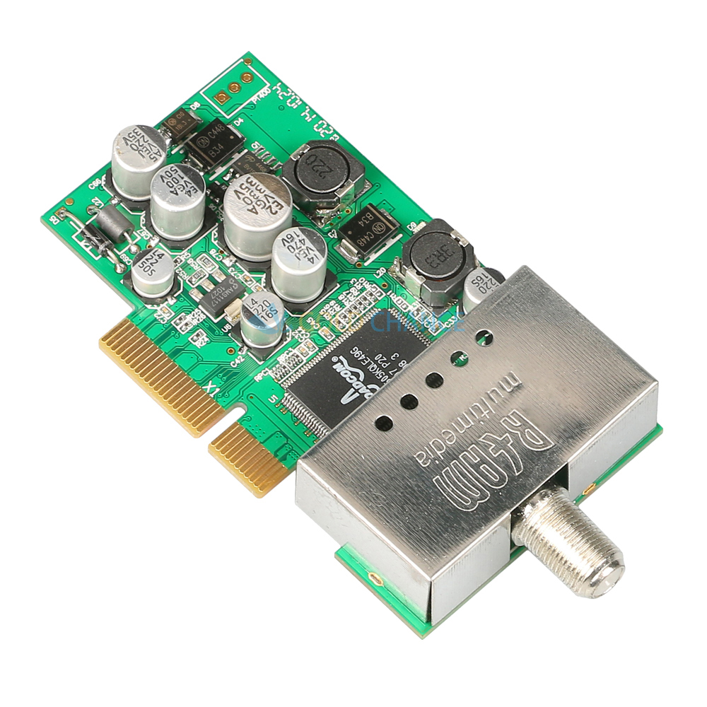

Er worden vele DVB-C tuners aangeboden maar welke is nu geschikt voor kabel van Ziggo of eventueel Digitenne. Ik heb namelijk geen ervaring met kabel ondanks ik het wel werkend in huis heb (signaal van radio en tv analoog).
En deze heb ik nog liggen post-33346-0-26821700-1441892951_thumb.jpg voor iemand die deze wil ruilen.

Eerste (kabel) tuner is volgens mij geen originele. Voor zover ik weet zitten die altijd in een clone dm800. Als je kabel of digitenne wilt ontvangen zou je een dvb c/t tuner kunnen kopen. Let wel op dit deze tuner of kabel of digitenne doet en niet beide tegelijk. Wil je en kabel en digitenne dan heb je dus 2 tuners nodig hetzij 2x dvb c/t of 1x dvb-c en 1x dvb-t of een combinatie.
Dus de tweede zou goed moeten zijn, ik had al een vermoeden dat de bovenste niet origineel was maar was er niet zeker van.
ik wil in principe zo het hier bij mij ook aangeboden wordt Digitenne zo niet dan ziggo kunnen kijken gelijk is natuurlijk niet nodig, de bedoeling is dat ze allebei via de tuner ontvangen kunnen worden.
Tweede inderdaad, dat is de hybride DVB-C/T tuner van LG.
Eerste is inderdaad alleen een DVB-C only tuner aan het type te zien (en aan de aansluiting te zien een foto van namaak zoals Mojo al aangaf). Originele heeft altijd een push-connector zoals de LG tuner.
