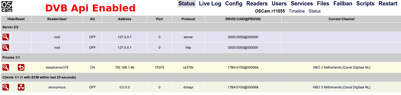

Via de WebIF naar Config >> DVB-Api en een vinkje zetten bij ENABLED.
Daarna SAVE en om alles goed in te lezen een restart.
VU+ Zero & VU+ Solo2 - Open Pli 9.2 - Kubuntu noble 24.04
Nog iets,kom je op elke box wel in de WebIF van Oscam?
Hierin zie je dan ook duidelijk of je cs378x connected is met user/password.

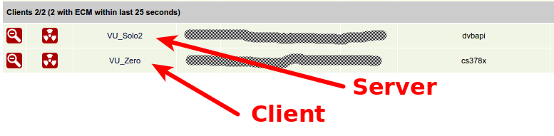

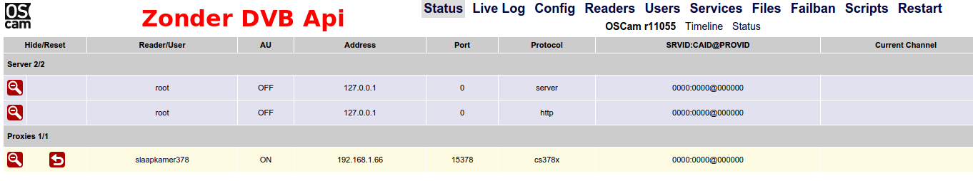

De bovenste twee laten zien wat je op de CLIENT onder status ziet als DVB Api op Enabled of Disabled staat.
De laaste laat zien op de SERVER Box wat je hebt als er een verbinding is tussen de client en de server, hier maakt het niet uit of op de client DVB-Api Enable of Disabled is.
Hier zie je wel of je login gelukt is met betreffend protocol.
