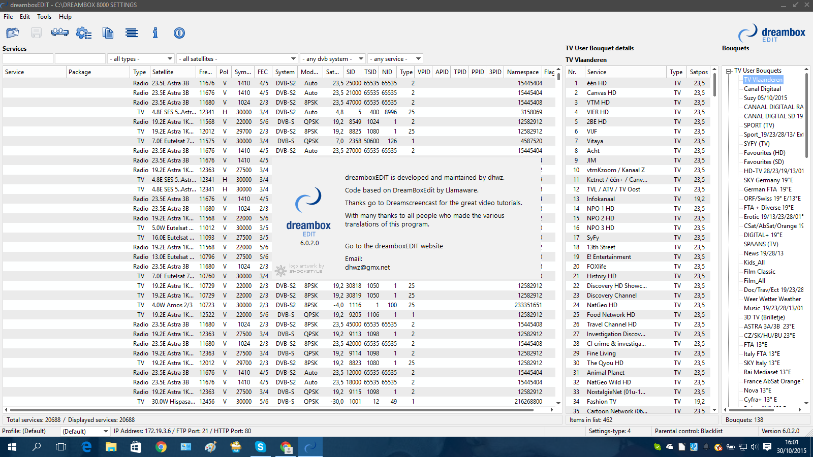

DreamboxEdit 6.0.2.0 lijkt incompatible met Windows 10
Dit gebeurt bij de eerste start van DBE na het booten van mijn PC :
Wanneer ik een voordien aangemaakte/opgeslagen file wil openmaken duurt het een eeuwigheid voordat het windowtje met de file-explorer tevoorschijn komt.
Vanaf dan gaat het allemaal goed.
Heeft iemand anders dit probleem ?
Hoe is het eventueel op te lossen ?
Dank

Even wat meer preciese info geven :
Ik heb versie 6.0.2.0
De settings zijn op al mijn computers hierna dezelfde
Hij is geïnstalleerd op mijn Laptop met Windows 7 32bits : alles werkt perfect
Hij is ook geïnstalleerd op mijn dual-boot desktop in Windows 7 64bits en Windows 10 64bits release versie (geen insider versie)
In Windows 7 64bits werkt alles perfect
In Windows 10 64 bits werkt hij maar het openen van een reeds bestaande file kan meer dan een minuut duren (en dat is echt lang hoor).
Dit duurt zo lang omdat het venstertje met de file-manager zo tergend lang op zich laat wachten - eenmaal deze gevonden is gaat alles ook weer pijlsnel.
Ik heb intussen ook al geprobeerd met DBE versie 6.0.1.2 met hetzelfde resultaat.
Met de compatibilteitsinstellingen gespeeld - brengt geen soelaas.
Ik weet het niet meer hoor.
