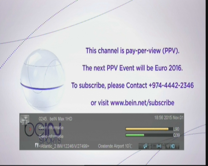

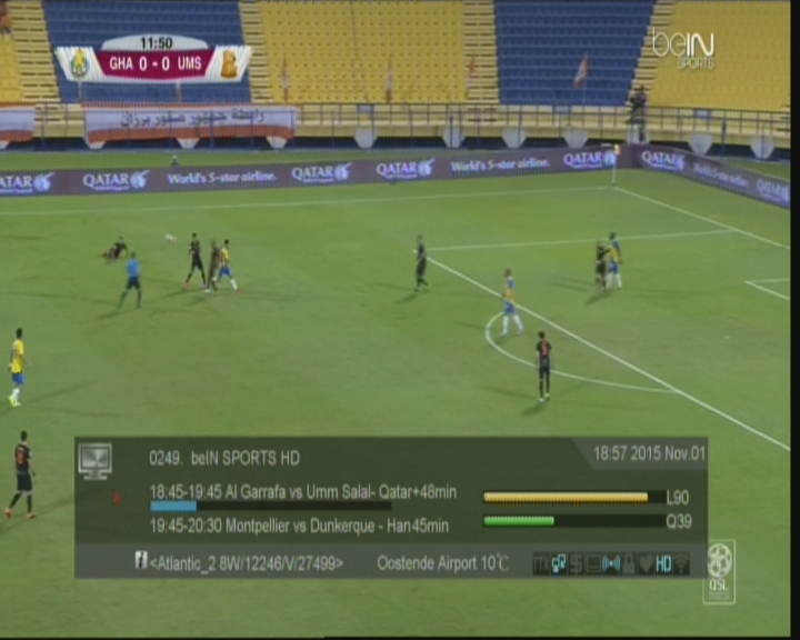

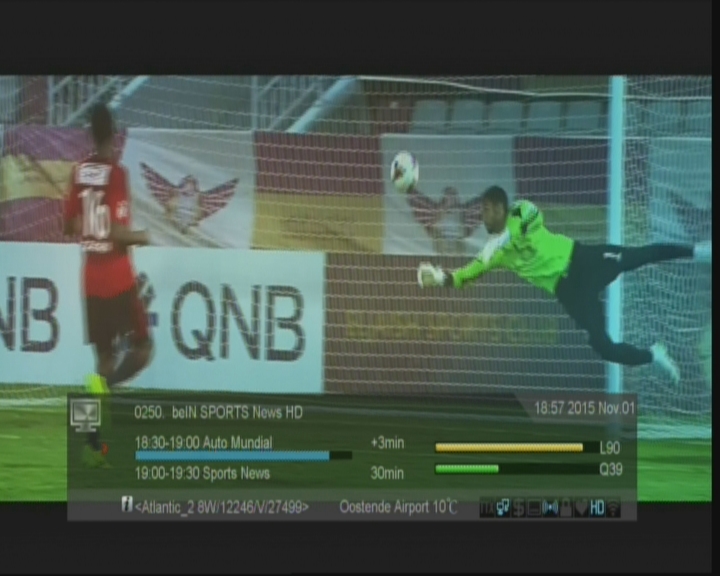

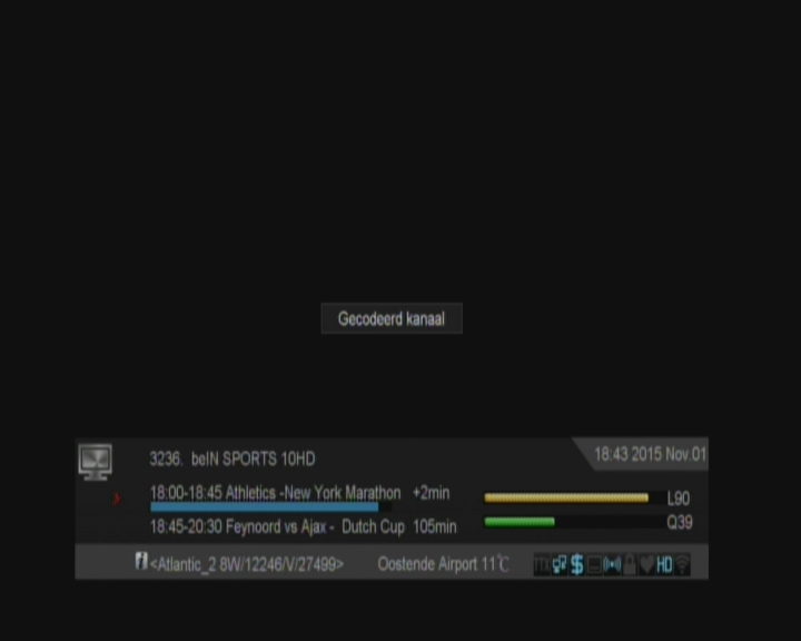

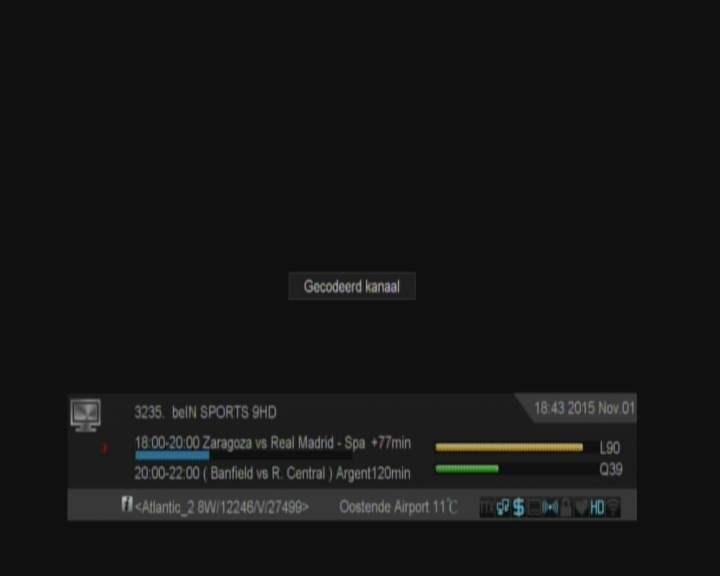

Op deze frequentie 2 infocards FTA over PPV,
beIN SPORTS 9 HD en beIN SPORTS 10 HD zijn gecodeerd en
beIN SPORTS HD en beIN SPORTS News HD zijn FTA.
Hier te ontvangen met een visiosatschotel 90 cm en inverto black ultra LNB.
