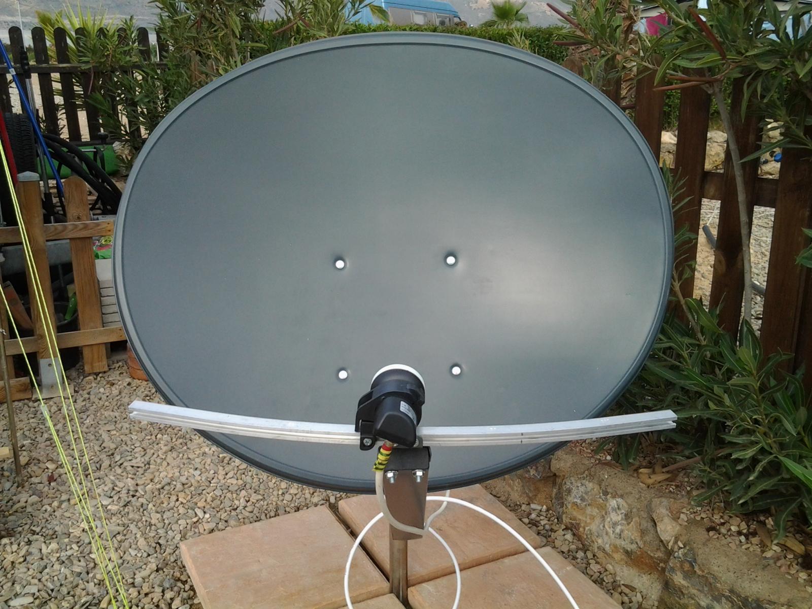

Maak eens een foto van je schotel en de ene lnb die je op dit moment gebruikt.

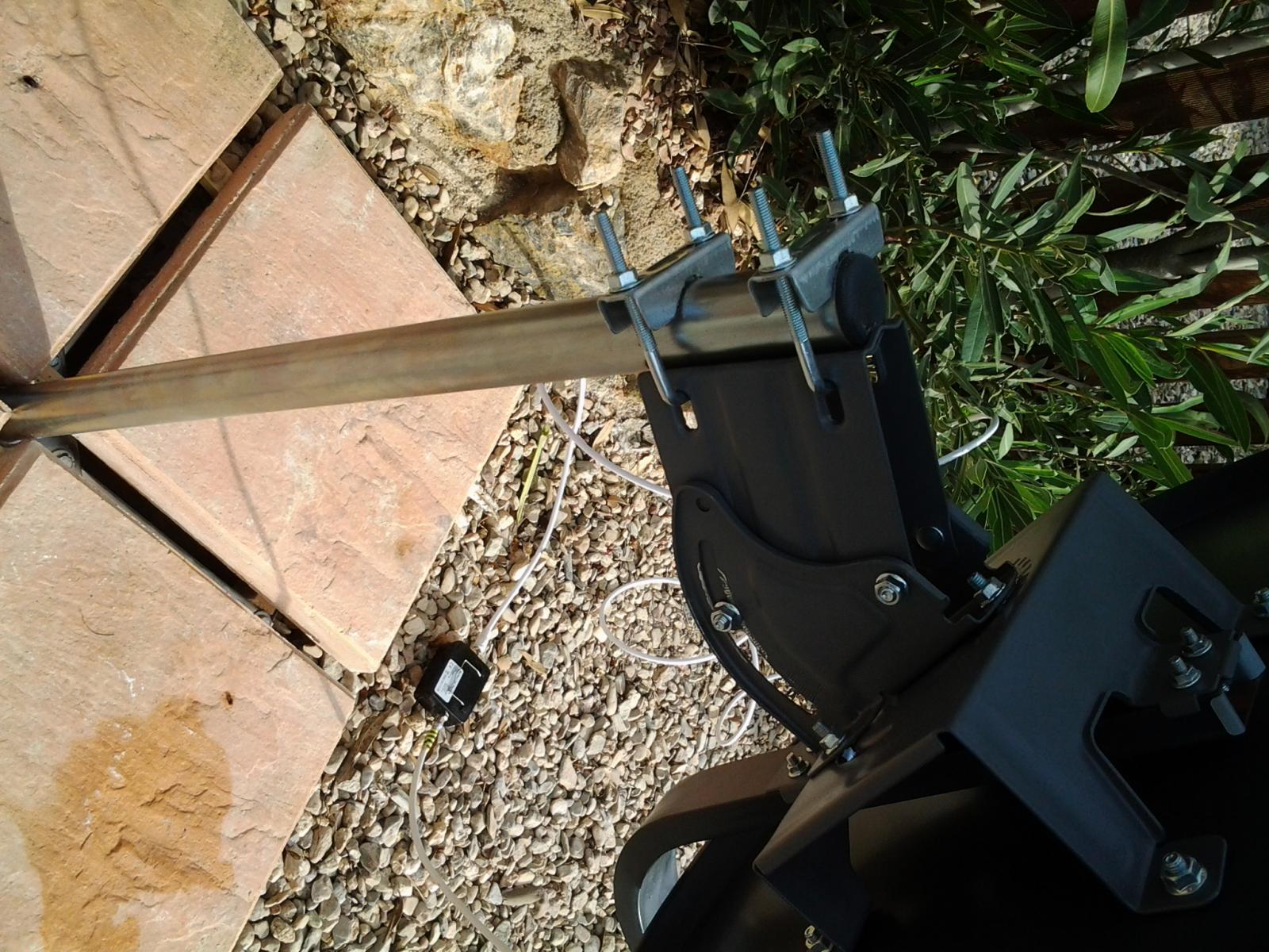

Graag ook even een foto van de schotelbevestiging aan de mast.
De schotel is toch niet beschadigd tijdens het transport naar Spanje?
Welke zenders ontvang je van de Astra 19,2?
Beste Sprietje,

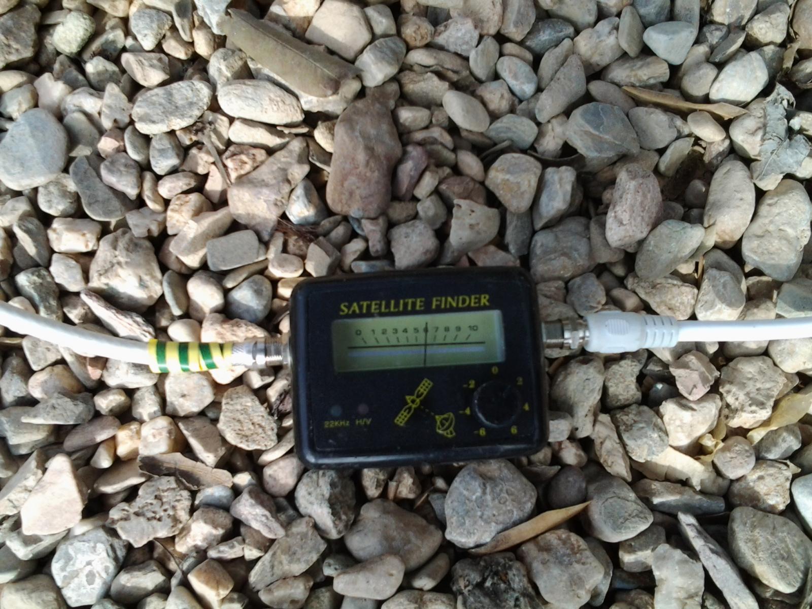

Vanmorgen om 10.29 de schotel gedraaid naar de Astra 23.5. Eerst de schotelskew op 90 gr en later op 110.37 (Murcia). Het signaal was het sterkst bij de elevation van 43 maar zelfs op de opgegeven zender TA3 te zwak om beeld te hebben.
ik denk dat deze schotel niet geschikt is voor de Astra 23.5 satelliet. Prober hem t.z.t thuis in Holland wel verder uit.
Dank voor je advies en mischien tot later.
m.v.gr. Krempost-96734-0-00340900-1447412198_thumb.jpgpost-96734-0-54002800-1447412254_thumb.jpg

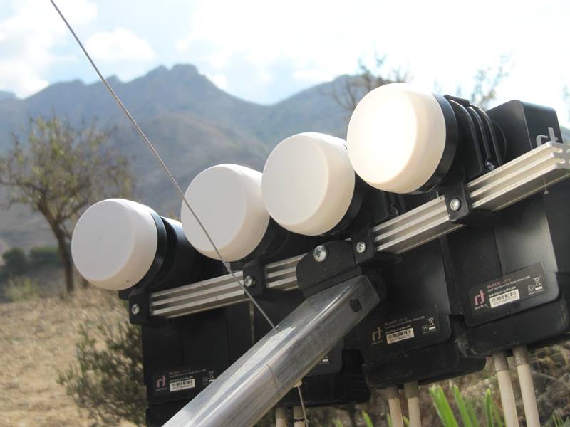

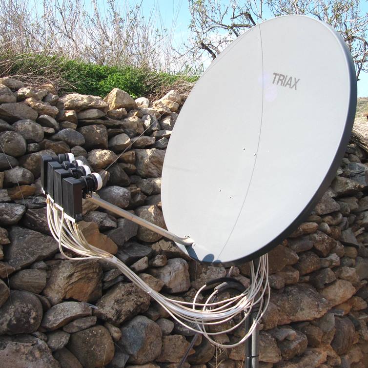

Tja beste krem, dan zul je het moeten doen zoals ik het heb, een Triax 115 met multirail met vier Inverto Black Ultra's. Dan heb je een ontvangst aan de Costa Calida die staat als een huis.
