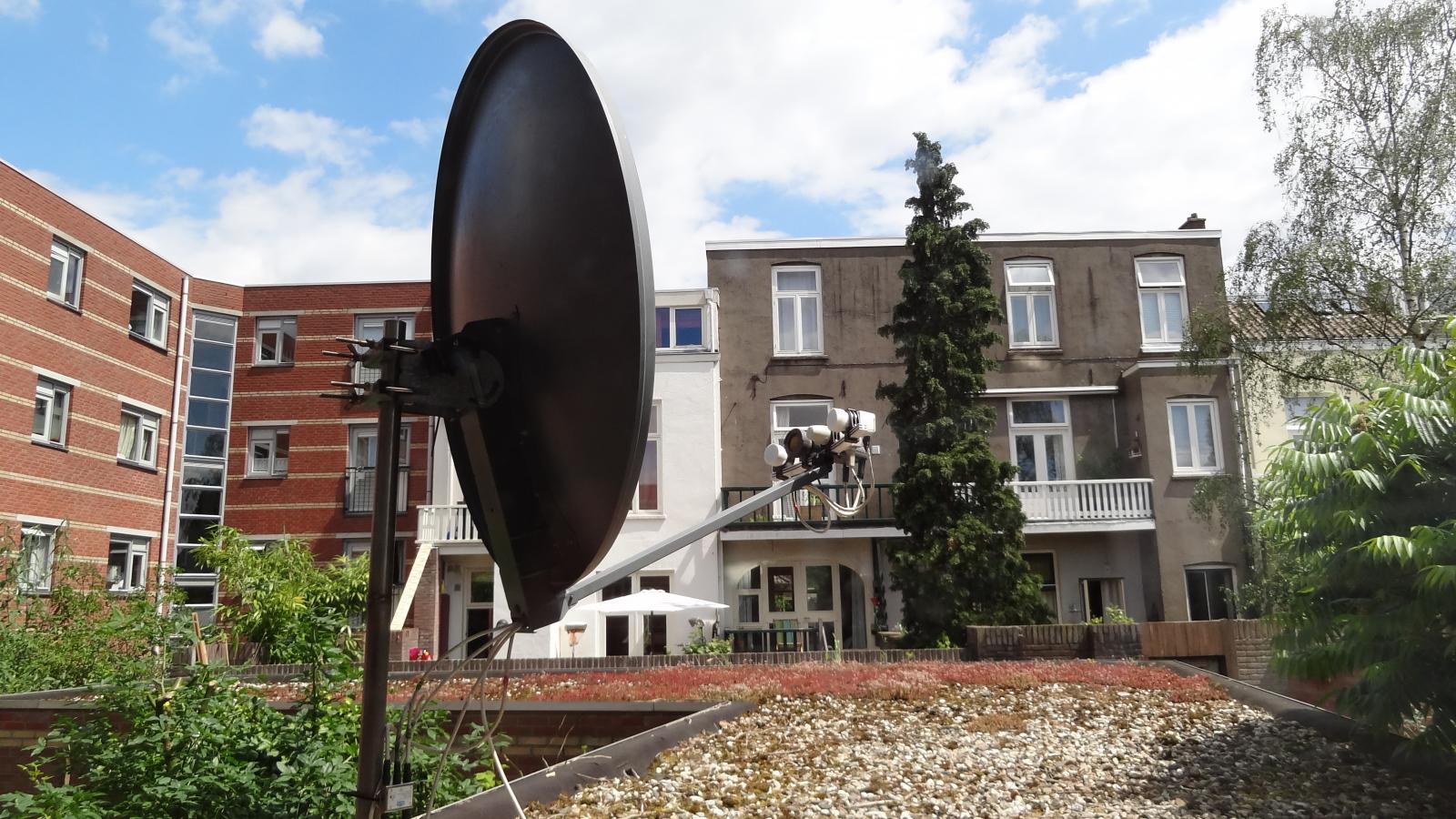

columbo Geplaatst: 6 december 2015 Geplaatst: 6 december 2015 Hier heb je een 1 meter voorbeeld ,op het dak van de schuur ,wel zorgen dat hij recht staat.
