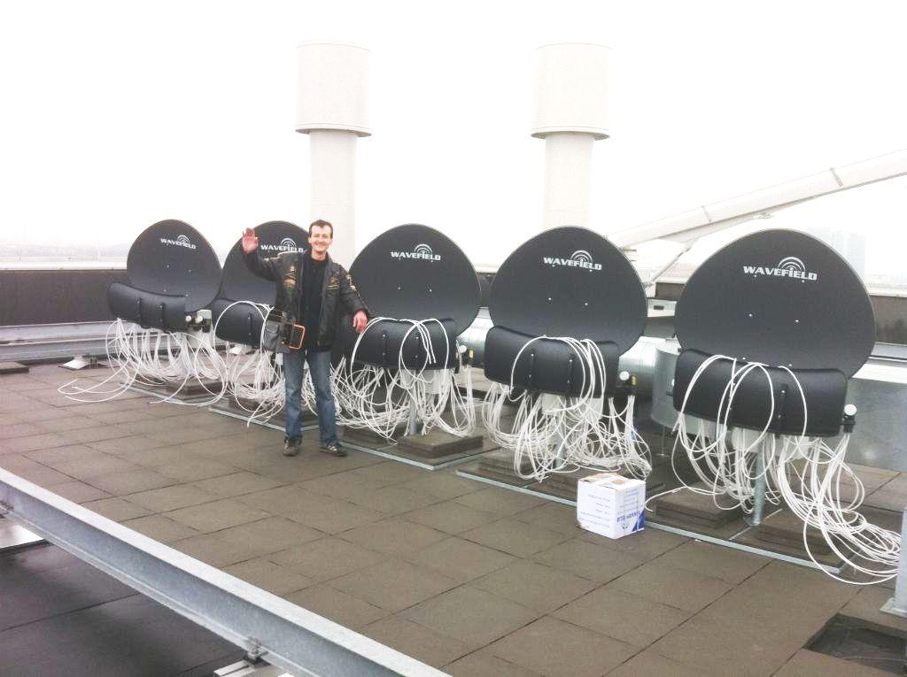

Seba, dan zou ik zeker voor een T90 gaan. Op een gewone schotel kun je niet verder gaan dan vernoemde vier satellieten, ook niet voor satellieten die er tussenin liggen want dan is er geen ruimte voor de lnb's. Een T90 kan heel goed veel wind hoog op een dak hebben, zie de bijlage van een Gemeenschappelijke Satelliet Ontvangst installatie (GSO) in Amsterdam.
Erg handig één schotel, maar persoonlijk vind ik het lelijke obstakels.
En waarom hangt er spaghetti aan?
Ik had ooit één schotel met 3 twin LNB's, voor de 3 Astra's en single LNB voor Hot Bird, voor tuner 1.
Voor tuner 2 de zelfde schotel, maar zonder Hot Bird en op de switch,  op ingang 4 (D),
een gemotoriseerde schotel van 120 cm.
Dus nog meer satellieten te ontvangen en d.m.v. de twin LNB's, geen wachttijden bij zenderwisseling op de Astra's.
Toen de rotor na jaren het opgaf, helaas geen nieuwe gekocht en doe het nu met "maar" 7 satellieten, toch nog meer
dan 2200 gratis zenders.
