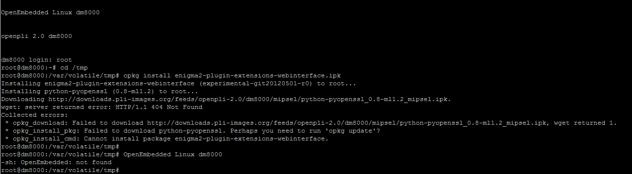

Ik probeer een nieuwe webinterface te installeren, maar krijg onderstaande melding.
Doe ik iets niet goed?

Die server is in 2013 al gestopt.
of je zet gewoon pli 4.0 op je ontvanger enz

Heb nu open PLI 4.0 en cccam 2.3 op de ontvanger staan, werkt allemaal prima.
Alleen vraag ik mij hoe jullie de timer programmeren. Webinterface kan ik wel downloaden, maar die zorgt  ervoor dat mijn hele box op tilt gaat, met het gevolg dat ik PLI 4.0 weer opnieuw moest flashen.
