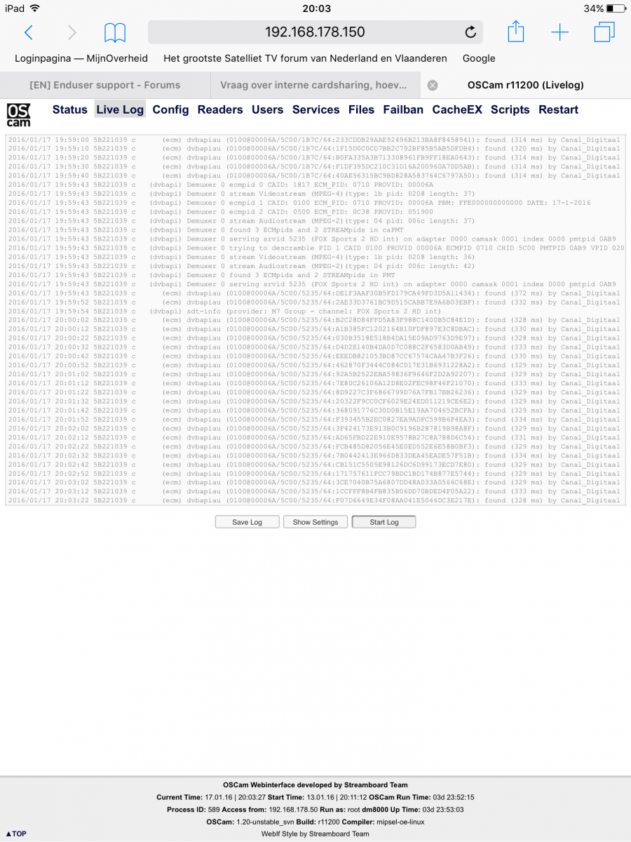

Die log file IS vanuit de WebIf genomen.. Of wil je het iets specifieker zien??? Een witte CI heb ik niet en dan zou de softcam het overigens nooit overnemen! Je zou dan nooit de groene S van Seca zien in de second infobar... Zal hem wat langer laten lopen en de log hier weer posten.... Vrouw kijkt nu naar RTL8 HD....

Een langere log van Fox Sports 2 HD Int. Let ook op de datum en tijd in de log.... Mooier kan ik het niet maken...
Let ook op de lange ECM tijd bij het schakelen naar de zender. Normaal 0,317 sec. Dan 0,374 sec...

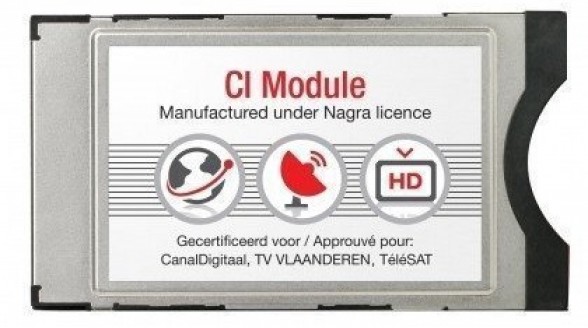

Kunnen meerdere originele CI+ modules (cams) van Canaldigitaal (zie bijlage) aangestuurd worden via Smartwi of een variant daarvan?
Zo ja, hoeveel?
Als het geen Smartwi is, welk product is dat dan wel?
Ik heb begrepen dat de kaart maximaal 4 maal tegelijkertijd aangesproken kan worden (op het randje, maar wat doet een originele Canaldigitaal module daarmee?
Indien dat werkt, tot hoeveel originele modules kan ik gaan?
In de bijlage staat toch laatste de CI+ module van Canaldigitaal waar een losse kaart in moet?

Voor zover ik weet kun je met de SmartWi niet de witte modules aansturen, wel de zwarte met wereldbol.

Dus de zwarte met wereldbol die een CI module is werkt wel met SmartWi, de witte met wereldbol die een CI+ module is werkt (nog) niet?
Hoe lang zal de zwarte met wereldbol die CI module is ondersteunt zal blijven worden is koffiedik kijken?
