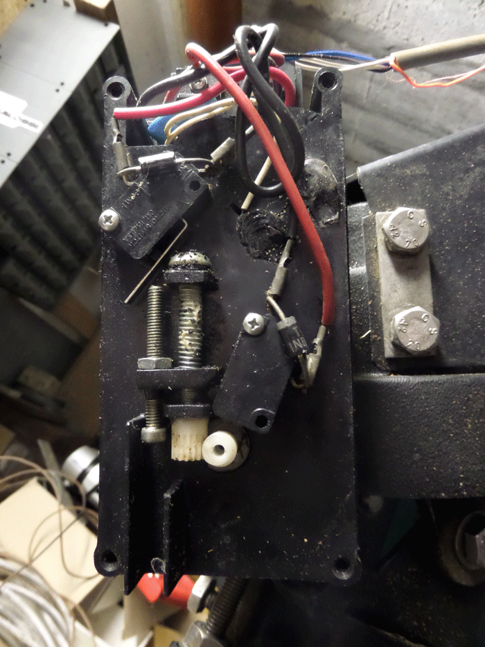

Crazy Sat Geplaatst: 13 april 2016 Geplaatst: 13 april 2016 (aangepast) Ook maar een vraag die hierbij aansluit. Heb even mijn deltastar 120 cm uit de kelder gehaald. Deze is voorzien van de grote originele 36 V rotor. Heb hier twee VBox II boxen en op beide heb ik hetzelfde probleem. Als ik handmatig wel draaien met de toetsen op de box (zowel oostelijk als westelijk) beweegt die enkel in pulsen en draait niet vloeiend door. Op de boxen komt dan Er2 te staan. Als ik voortdurend blijf drukken op één van de toetsen draait die wel via pulsen van bvb. 0 naar 50 oost of west , maar dan duurt dan zo een klein halfuur.Gezien dit gebeurd op beide VBoxen , dacht ik dat er iets defect is aan de motor zelf. Een antwoord van Sjaak(k) was : "E2 duid erop dat de v-box geen pulsen krijgt, de oorzaak is dan meestal dat het reedcontact in de actuator traag of kapot is, voor een euro heb je een nieuw reedcontact. Ik heb ze vaak vervangen in diverse actuators." Kan dit hier hetzelfde probleem zijn ? Indien zo wat dien ik te vervangen ?Ik heb een foto toegevoegd. 13 april 2016 aangepast door Crazy Sat feedhunting , a crazy hobby ! Edison OS mio 4K UHD + Octagon SF8008 4K UHD + Dr.HD F15 + Edison OS mini + Technomate TM-5402 HD M3 CI , Moteck SG2100 + Deltastar 90 cm + Invacom C120 QDF-031 Quad lnb + SkyStar HD2,TBS5927 , en TT-budget S2-1600 kaart. Channel Master 180 cm schotel + ESX241 lnb voor C-band. DVB-T2 via Oostvleteren,Egem,Mont des Cats,Bouvigny en Doornik.

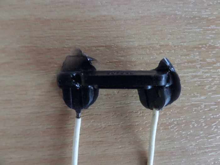

Crazy Sat Geplaatst: 13 april 2016 Geplaatst: 13 april 2016 Thanks Sjaak(k). Intussen het reedcontact voorzichtig uit het kit gepeuterd. en het ziet er ongeveer zo uit. Enkel aan de bovenkant zie ik een nummer staan 5678-2 . Ik heb even gekeken op internet maar nog nergens zo eentje aangetroffen. Er staat wel iets dergelijks bij ( PIC PMC ??? ) maar ik vind het juiste nummer niet. Heb je even een link waar ik een dergelijke reedcontact kan bestellen ? Desnoods via PM. Tenslotte met welk materiaal kit ik dit terug aan de grondplaat ? feedhunting , a crazy hobby ! Edison OS mio 4K UHD + Octagon SF8008 4K UHD + Dr.HD F15 + Edison OS mini + Technomate TM-5402 HD M3 CI , Moteck SG2100 + Deltastar 90 cm + Invacom C120 QDF-031 Quad lnb + SkyStar HD2,TBS5927 , en TT-budget S2-1600 kaart. Channel Master 180 cm schotel + ESX241 lnb voor C-band. DVB-T2 via Oostvleteren,Egem,Mont des Cats,Bouvigny en Doornik.
Crazy Sat Geplaatst: 13 april 2016 Geplaatst: 13 april 2016 (aangepast) een rond glazen buisje, die je in verschillende lengtes kan kopen bij een redelijk gesorteerde elektronica winkel aan welke vereisten of eigenschappen dient dit buisje te voldoen qua volt , (m)amp, enz.... 13 april 2016 aangepast door Crazy Sat feedhunting , a crazy hobby ! Edison OS mio 4K UHD + Octagon SF8008 4K UHD + Dr.HD F15 + Edison OS mini + Technomate TM-5402 HD M3 CI , Moteck SG2100 + Deltastar 90 cm + Invacom C120 QDF-031 Quad lnb + SkyStar HD2,TBS5927 , en TT-budget S2-1600 kaart. Channel Master 180 cm schotel + ESX241 lnb voor C-band. DVB-T2 via Oostvleteren,Egem,Mont des Cats,Bouvigny en Doornik.
Crazy Sat Geplaatst: 13 april 2016 Geplaatst: 13 april 2016 Ok, dank u. Ga deze week even langs bij een elektronica winkel in de buurt. Zal het uitgenomen reedcontact even meenemen m.b.t. tot de lengte van het buisje. feedhunting , a crazy hobby ! Edison OS mio 4K UHD + Octagon SF8008 4K UHD + Dr.HD F15 + Edison OS mini + Technomate TM-5402 HD M3 CI , Moteck SG2100 + Deltastar 90 cm + Invacom C120 QDF-031 Quad lnb + SkyStar HD2,TBS5927 , en TT-budget S2-1600 kaart. Channel Master 180 cm schotel + ESX241 lnb voor C-band. DVB-T2 via Oostvleteren,Egem,Mont des Cats,Bouvigny en Doornik.
