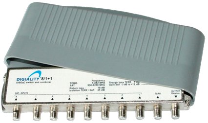

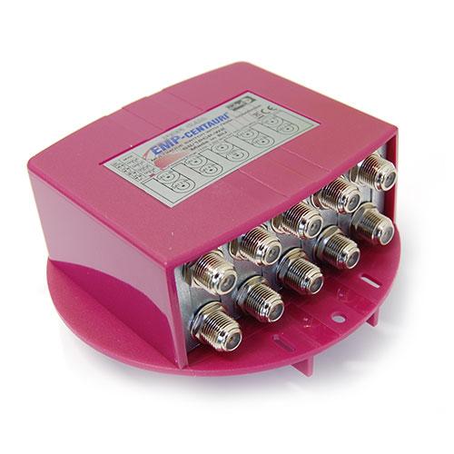

Sprietje Geplaatst: 4 februari 2016 Geplaatst: 4 februari 2016 (aangepast) EMP S 8-1PCP-W2 (P.168-W) en Digiality 8-1+1 disec-switch 4 februari 2016 aangepast door Sprietje

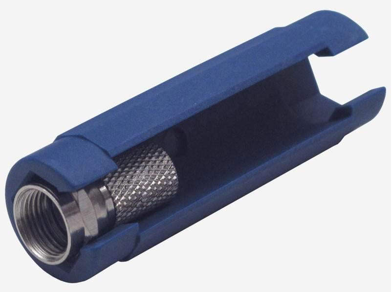

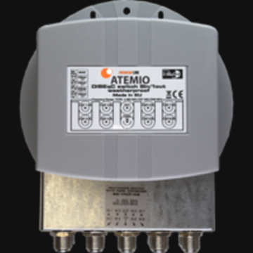

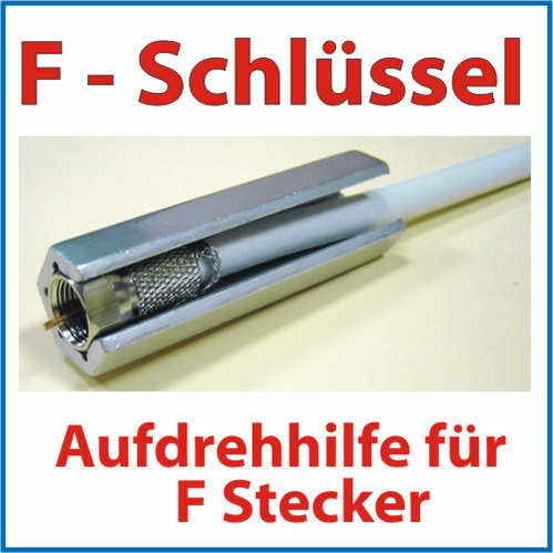

Sprietje Geplaatst: 4 februari 2016 Geplaatst: 4 februari 2016 Die Cahors is gewoon een EMP met een sticker van Cahors er op.Zo kun je de EMP ook kopen onder de naam Atemio, zie bijlage.En F-connectos moet je niet met een steeksleutel aandraaiden. Je hebt daar heel handig gereedschap voor.

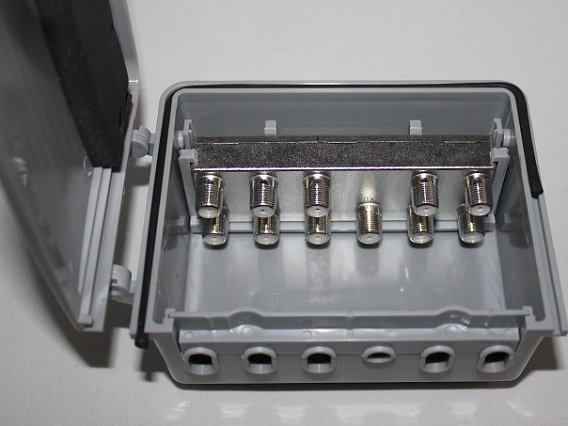

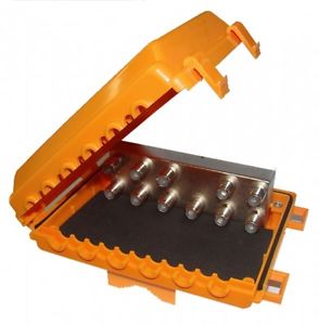

Sprietje Geplaatst: 4 februari 2016 Geplaatst: 4 februari 2016 Er bestaat ook nog een BEST 10/1 diseqc-switch.

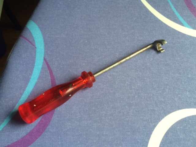

trust Geplaatst: 4 februari 2016 Auteur Geplaatst: 4 februari 2016 (aangepast) Die Cahors is gewoon een EMP met een sticker van Cahors er op. Zo kun je de EMP ook kopen onder de naam Atemio, zie bijlage. En F-connectos moet je niet met een steeksleutel aandraaiden. Je hebt daar heel handig gereedschap voor. Voordat ik die ergens te koop was , had ik em al , stukje ringsleutel aan een schroevendraaier gelast . 4 februari 2016 aangepast door trust Het verschil tussen theorie en praktijk is mijn uitdaging . Octagon SF8008 4K Edision Primo IP S2 Dr.HD F16 1.8 m ChannelMaster Offset in tuin 53º E - 45º W Jaeger SMR 1224 Usals met 5 Lnb wisselaar 2x Ka - Ku - C band Lin / Circ 1.2 m Echostar Offset aan schuur 53º E 34.5 W Twoteck Twinrotor met 3 Lnb wisselaar Ku - Ku low - Ka

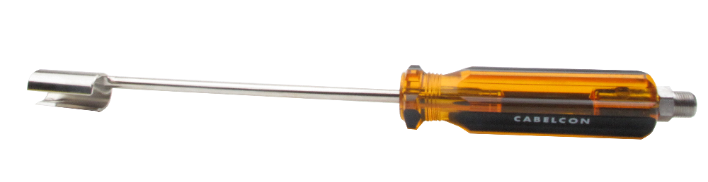

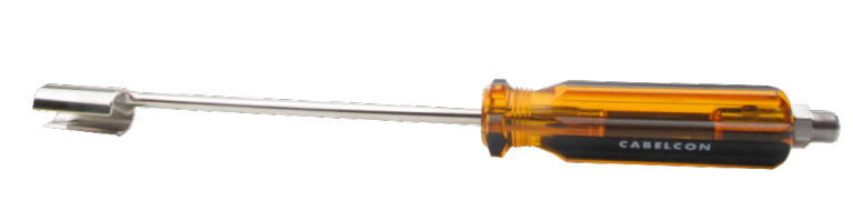

Sprietje Geplaatst: 4 februari 2016 Geplaatst: 4 februari 2016 Maar die F-sleutel van Cabelcon is veel dunner zodat je er makkelijker bij kunt.
trust Geplaatst: 4 februari 2016 Auteur Geplaatst: 4 februari 2016 Maar die F-sleutel van Cabelcon is veel dunner zodat je er makkelijker bij kunt. Heb ik sinds enige tijd ook . Het verschil tussen theorie en praktijk is mijn uitdaging . Octagon SF8008 4K Edision Primo IP S2 Dr.HD F16 1.8 m ChannelMaster Offset in tuin 53º E - 45º W Jaeger SMR 1224 Usals met 5 Lnb wisselaar 2x Ka - Ku - C band Lin / Circ 1.2 m Echostar Offset aan schuur 53º E 34.5 W Twoteck Twinrotor met 3 Lnb wisselaar Ku - Ku low - Ka

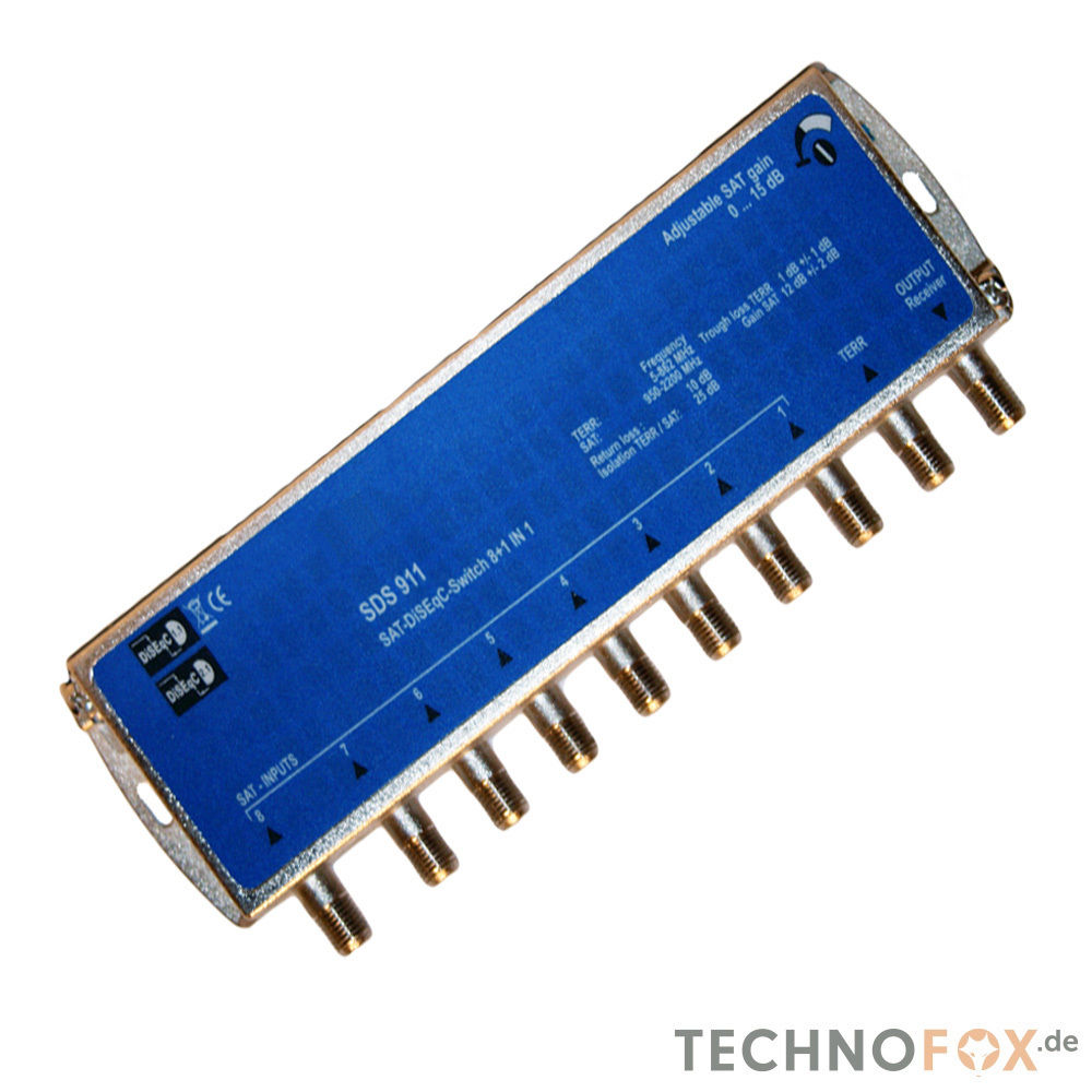

Sprietje Geplaatst: 4 februari 2016 Geplaatst: 4 februari 2016 En als je nog geen keus hebt kunnen maken dan is er ook nog de Technofox 9/1.
Tonskidutch Geplaatst: 4 februari 2016 Geplaatst: 4 februari 2016 terrestrisch invoeren in de 8:1 is overigens wel interessant net als bij die digiality maar adjustable sat gain? dat is nieuw voor mij Walking Groove LTJ Xperience

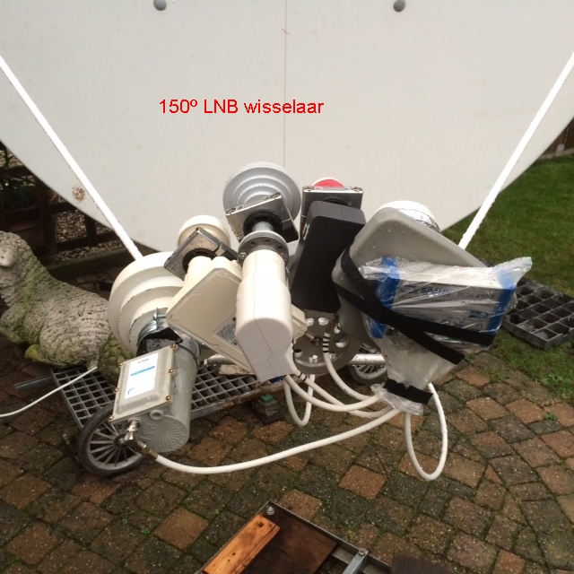

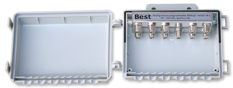

trust Geplaatst: 4 februari 2016 Auteur Geplaatst: 4 februari 2016 Omdat die switch voorop het draaiende deel komt , zit hij op bepaalde lnb keuzes , op z'n kop . Dan lijkt met die 10/1 van BEST een mooie oplossing mits ik hem beter afdicht , nu zit alleen in de bovenhelft een rubber in de sponning . Op de foto de 150º wisselaar , omdat er nog de C-lineair lnb bij moet ga ik de 340º versie erop zetten . 1 Het verschil tussen theorie en praktijk is mijn uitdaging . Octagon SF8008 4K Edision Primo IP S2 Dr.HD F16 1.8 m ChannelMaster Offset in tuin 53º E - 45º W Jaeger SMR 1224 Usals met 5 Lnb wisselaar 2x Ka - Ku - C band Lin / Circ 1.2 m Echostar Offset aan schuur 53º E 34.5 W Twoteck Twinrotor met 3 Lnb wisselaar Ku - Ku low - Ka

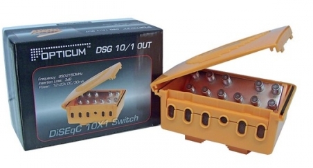

Sprietje Geplaatst: 4 februari 2016 Geplaatst: 4 februari 2016 (aangepast) Er is ook nog de Opticum 10/1en de Amigo 10/1. 4 februari 2016 aangepast door Sprietje
