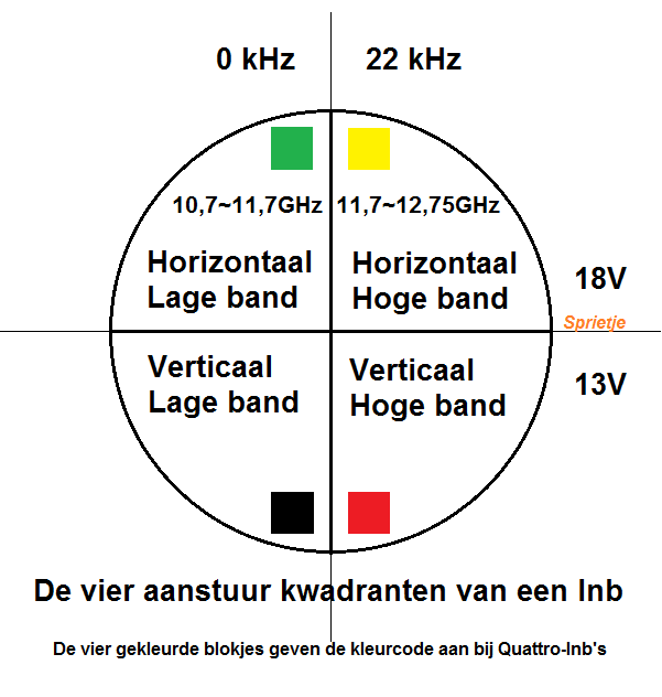

Sprietje Geplaatst: 11 februari 2016 Geplaatst: 11 februari 2016 (aangepast) Kijk even op de site van EMP-Centauri bij het schema onderaan.Als je bijv. 5 lnb's wilt aansluiten, zul je met 20 coaxkabels naar binnen moeten komen plus de coax nog van de terrestrial-antenne. Dat is een flinke bos.Je kunt de multiswitch ook buiten in een kast zetten waar ook 230v aanwezig is.Er bestaan tegenwoordig ook passieve multiswitches die geen 230V-voeding meer nodig hebben. De switch wordt dan via de satellietontvanger gevoed maar dat is maar bij een beperkt aantal modellen. 11 februari 2016 aangepast door Sprietje
