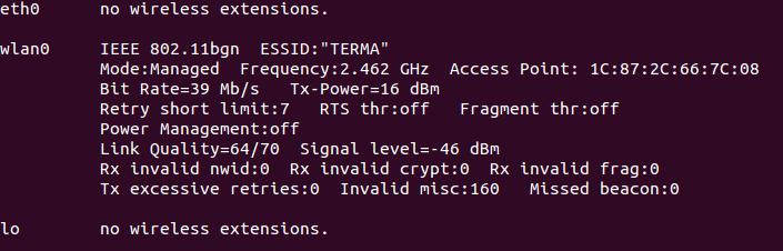

Portuuno Geplaatst: 2 maart 2016 Auteur Geplaatst: 2 maart 2016 Bij installatie van de 2,4 Ghz band van de router AC RT68U werd gevraagd om voor de 5Ghz band dezelfde gegevens te kopieren. Heb ik gedaan. Nu zie ik dat het control channel niet hetzelfde is. Hoort dat zo? En... om te wisselen van SSID van 2,4 en 5 Ghz, is dan alleen de naam veranderen voldoende? Mijn netwerkkaartje moet .n aankunnen denk ik en ik heb een externe netwerkstick 150Mb/s (ook .n), maar ik zie nergens de 5Ghz band.
theparasol Geplaatst: 2 maart 2016 Geplaatst: 2 maart 2016 IEEE802.11 amendement N is geen frequentieband maar een protocol wat op beide frequentiebanden kan draaien. Een wlanstick of accesspoint die 802.11n compatible is zegt totaal niets of hij 2.4 en/of 5 ghz ondersteunt. Wel dat hij mimo standaard ondersteunt. Wat je met een controlchannel bedoelt is mij een raadsel. Ken die term niet. Maar 2.4 Ghz kun je in de regel kanaal 1 tm 13 selecteren en bij 5 Ghz kanaal 36 tm 165 (die 165 mag eigenlijk alleen in USA)
Portuuno Geplaatst: 2 maart 2016 Auteur Geplaatst: 2 maart 2016 Dat zal hetzelfde zijn theparasol, bij mij staat er in de router controlchannel voor, dus van 1 t/m 13 voor de 2,4 band en 36 t/m 140 voor het 5 kanaal. Kun je die band instellen of gaat dat automatisch en heb je er niets over te zeggen? Bij mijn pc staat het altijd op 2,4 Ghz. Ook als ik de 150 Mb/s netwerk stick heb geselecteerd.
theparasol Geplaatst: 2 maart 2016 Geplaatst: 2 maart 2016 je router is dus dualradio concurrent maar geen enkele wificlient kan de 5 GHz benutten omdat ze single radio 2.4 GHz only zijn.
