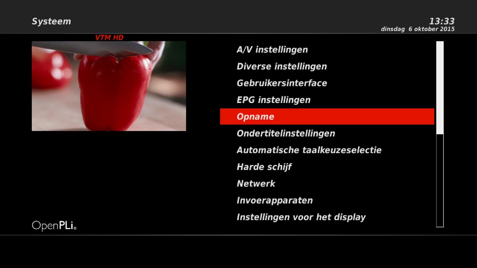

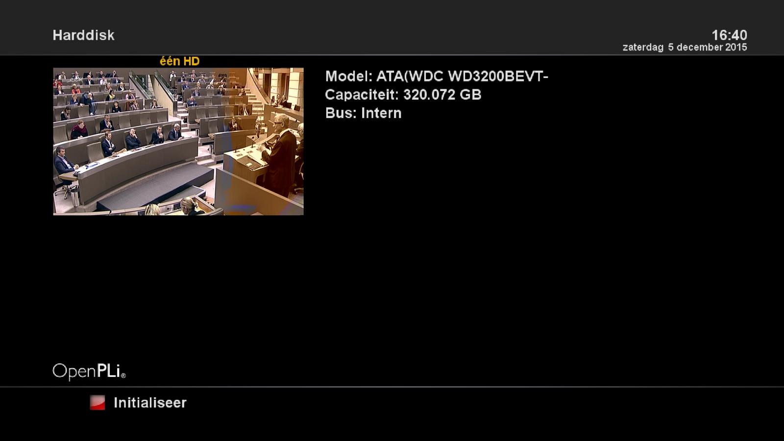

kijk eens bij de schijf instellingen en formateer ze eens
dan heb je wel kans dat hij het weer doet

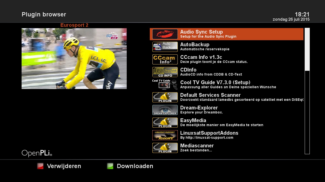

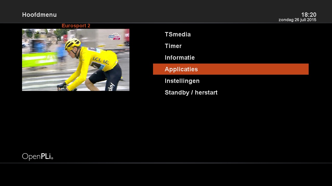

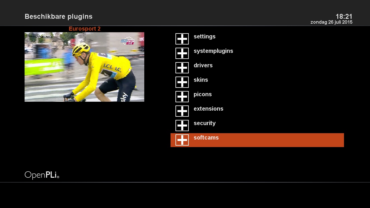

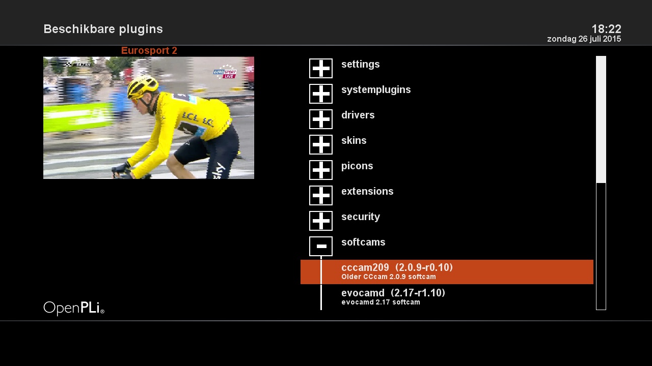

haal hier je cccam 2.3.0

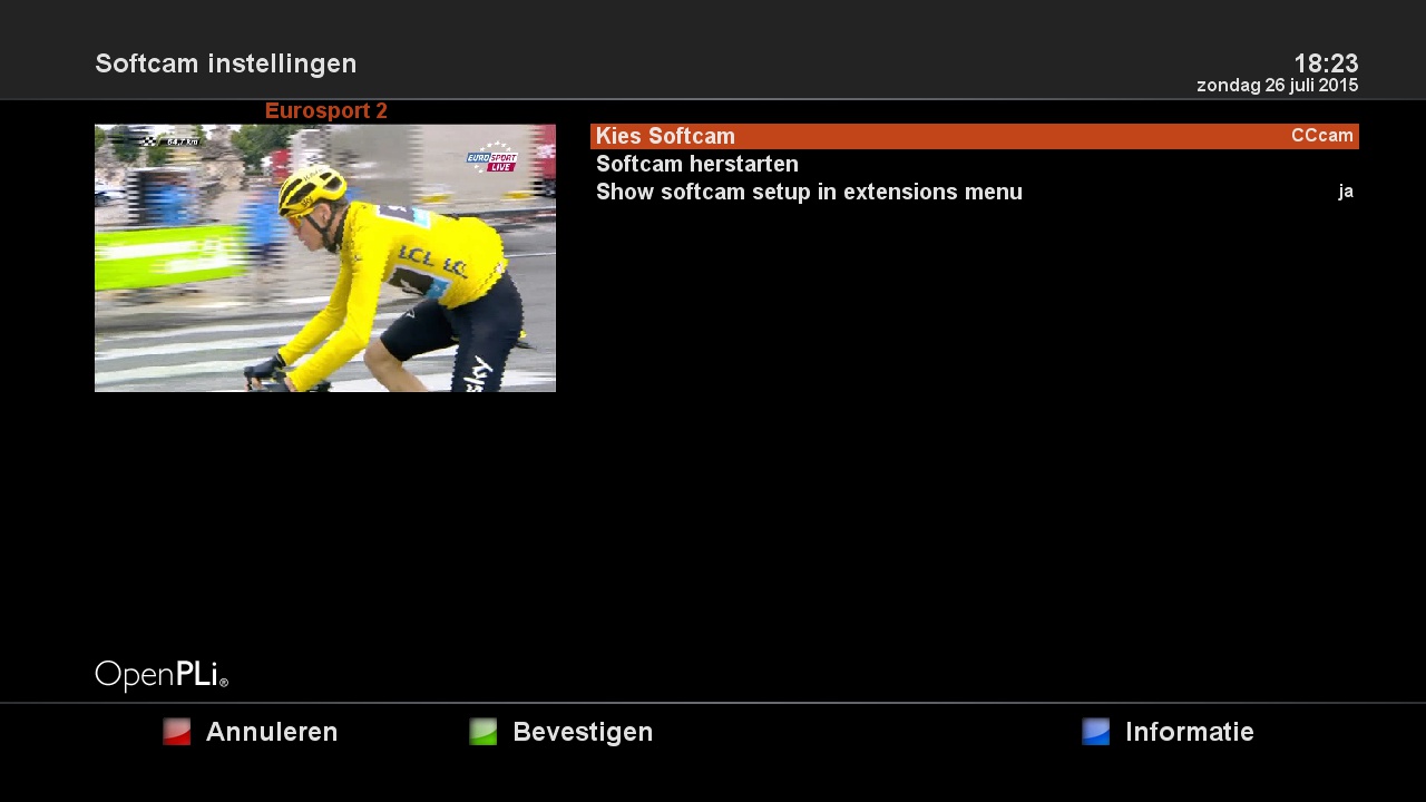

bij foto 2 onmiddellijk op de groene toets drukken en effe wachte he
aangepast door smetje limb.BE
Db. 900UHD 2X.   4x twin lnb 1x bosat 1.50m .Dreambox 7020hd v2 . Dreambox 800 Db 8000 1x.  Db 800se

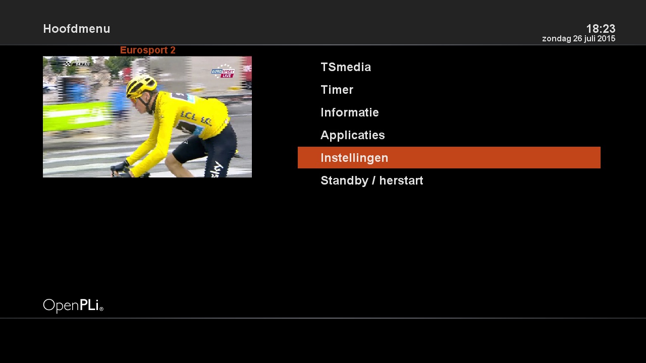

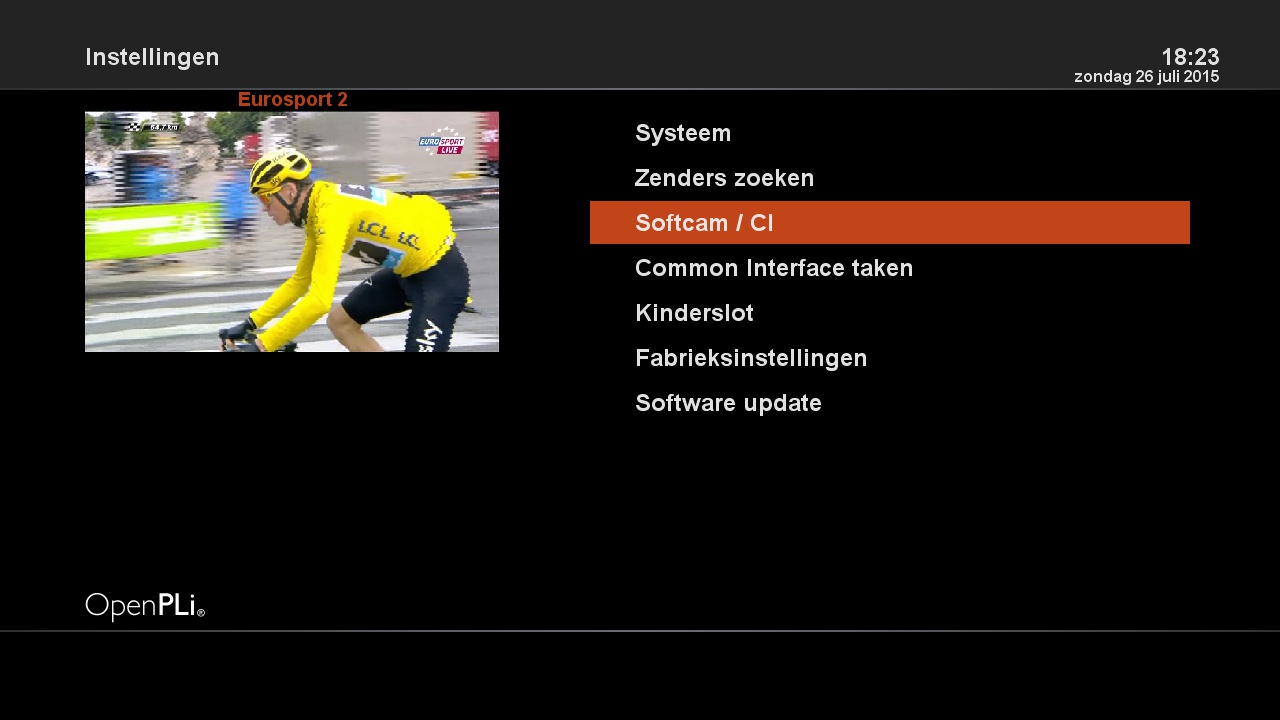

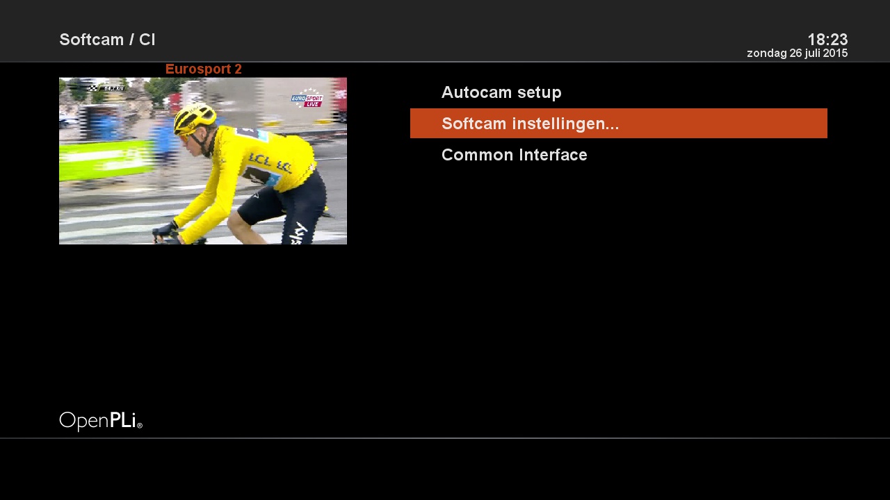

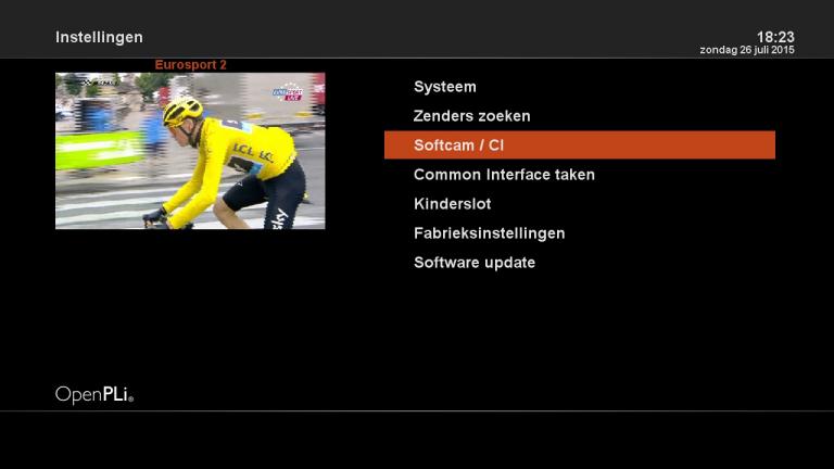

nu ga je de sofcam activeren

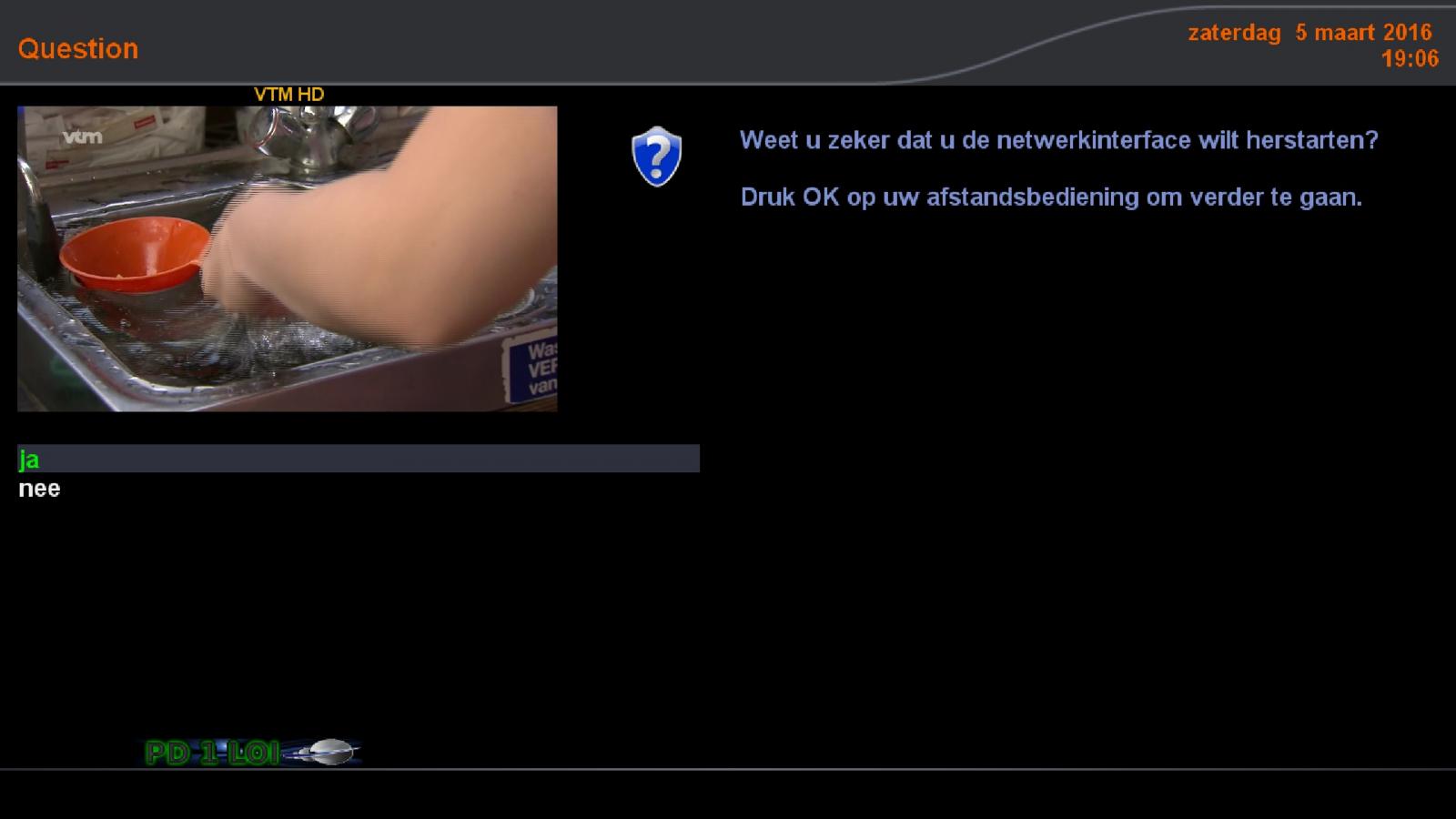

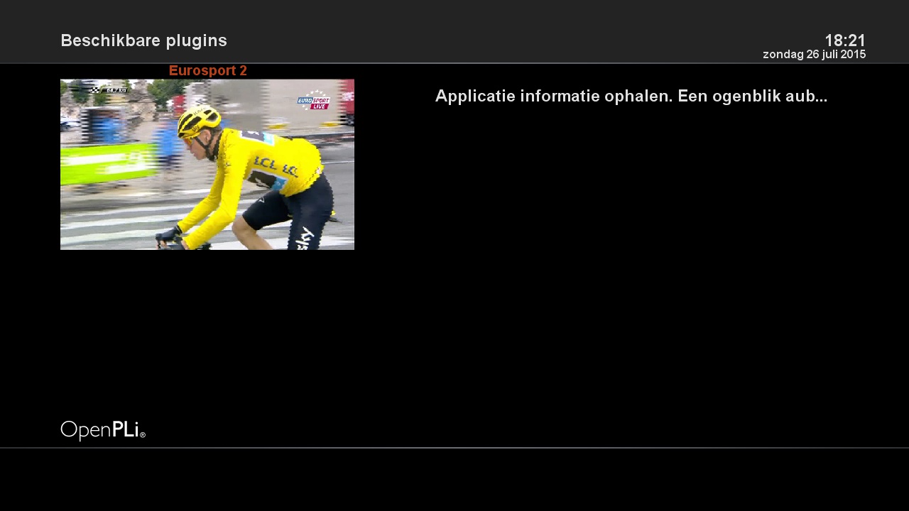

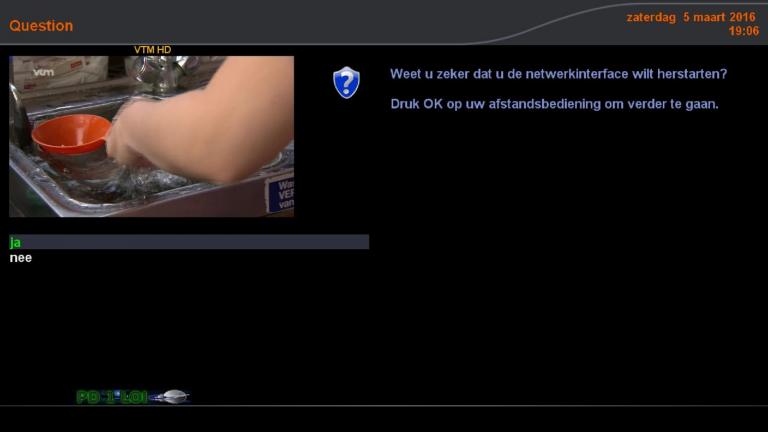

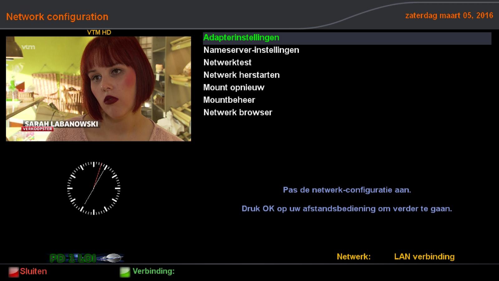

Echter, als ik naar applicaties ga en op de groene knop druk komt er een melding dat er geen nieuwe software is gevonden, waarschijnlijk toch iets met de netwerkverbinding dus?

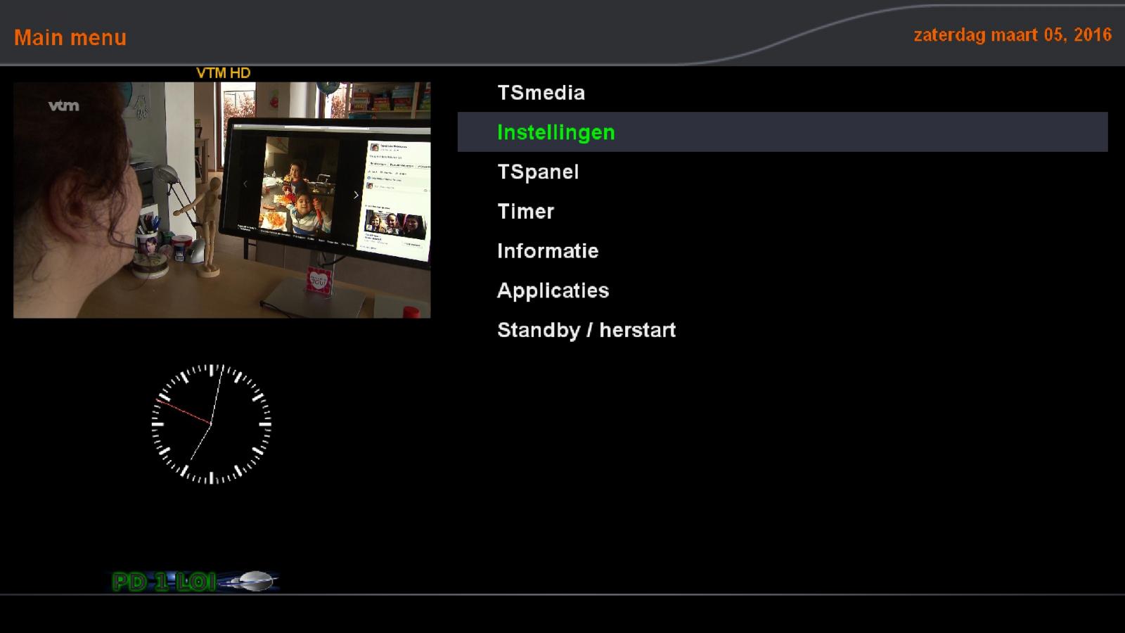

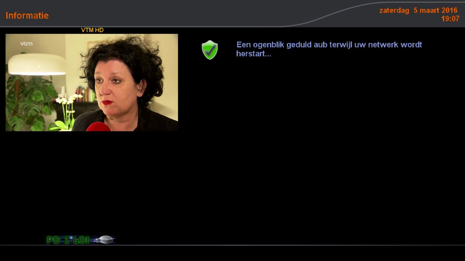

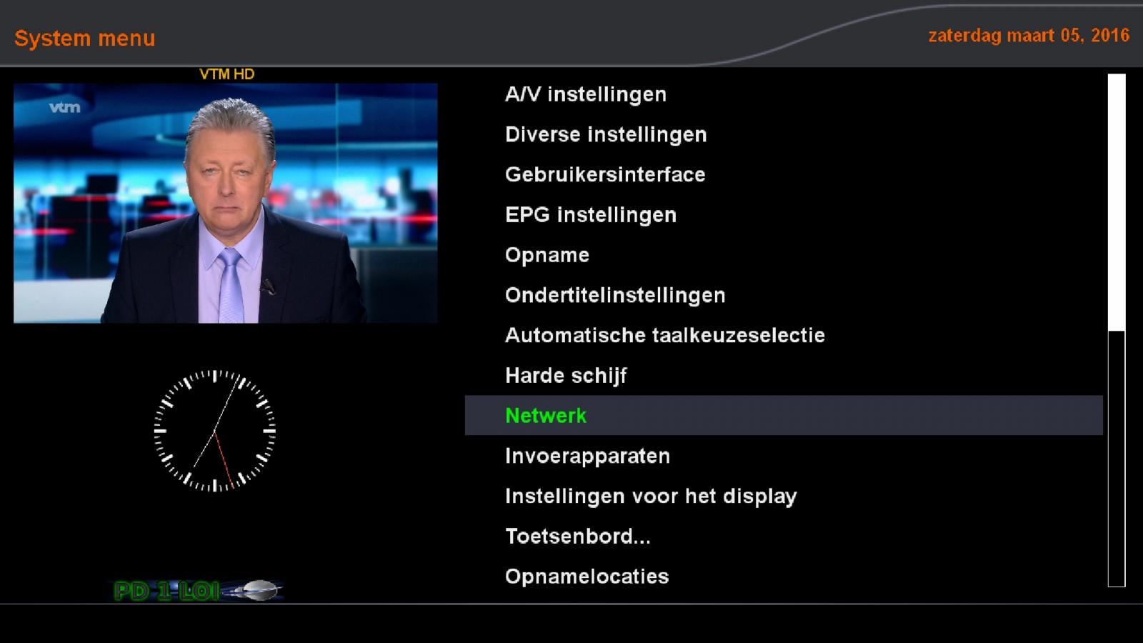

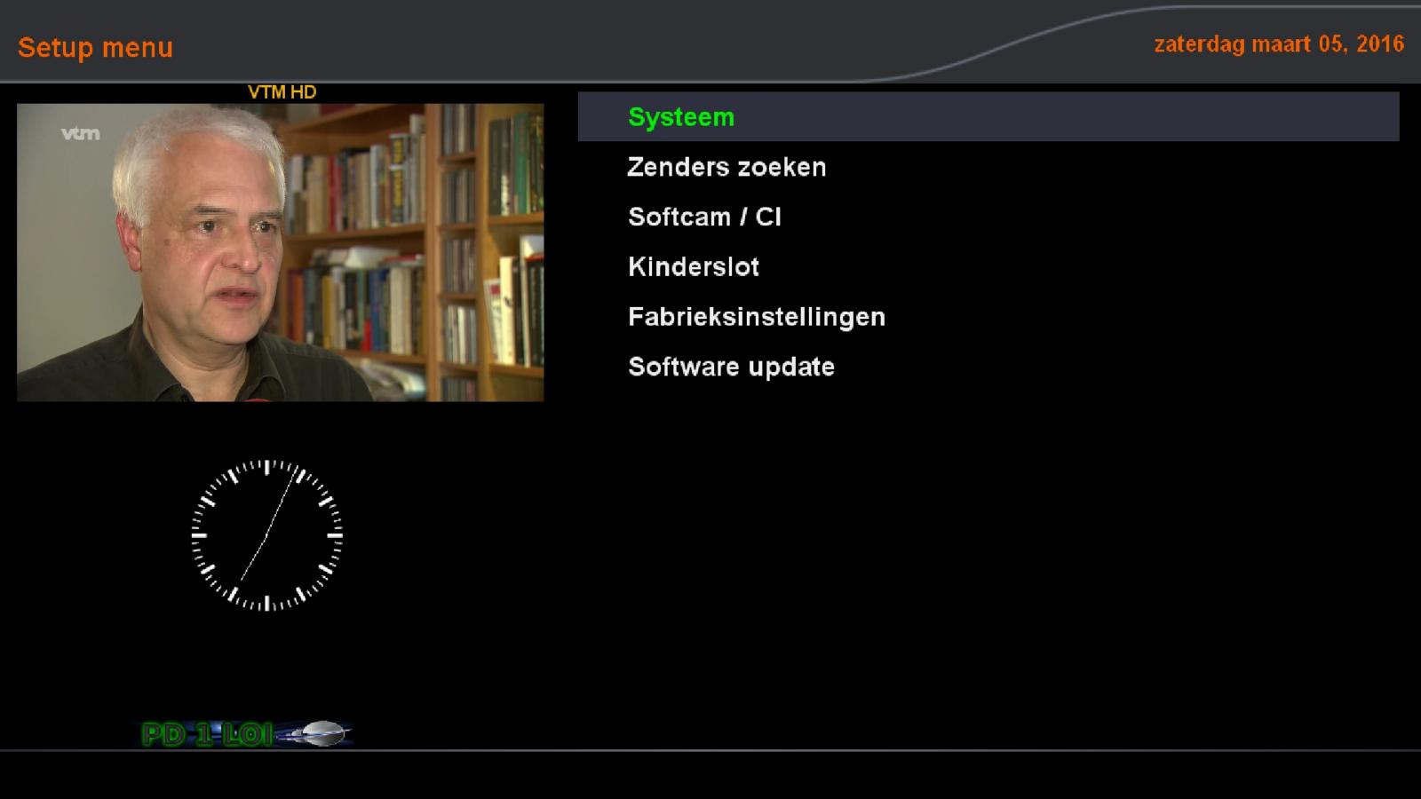

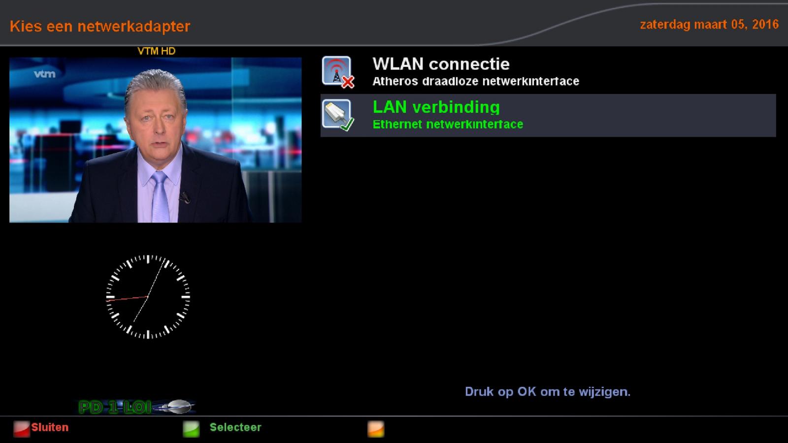

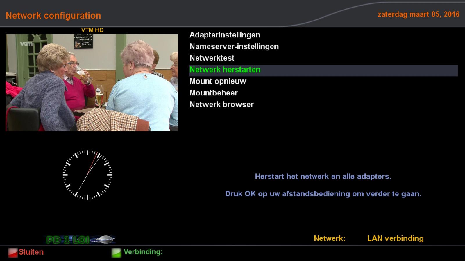

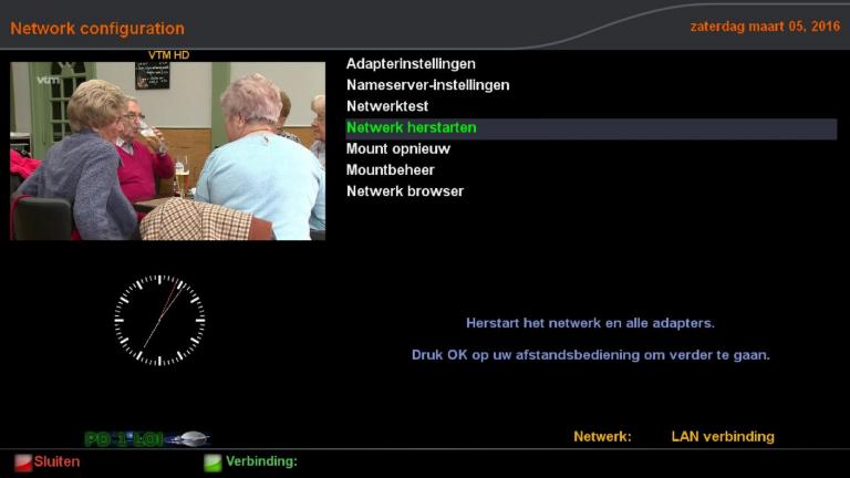

ga eens naar netwerk en activeer die dan
voer deze stappen uit

ik zou openpli nog eens opnieuw installeren en bij het doorlopen van de wizard kan je normaal gezien een softcam installeren.
ik zou ook oscam als softcam nemen ipv cccam (werkt op openpli normaal out of the box)

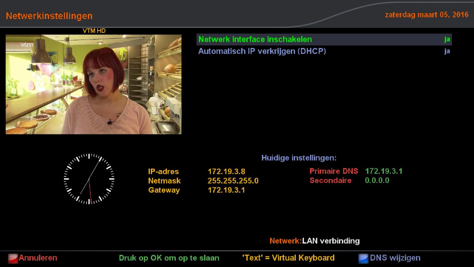

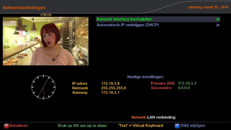

ook zou ik een vast ip adres instellen op de vu+.

Hoe stel je een vast IP adres in?

PAU installeren via het download enu (voor zover nog niet gedaan)
CCcam 2.3.0 installeren tesamen met CCcam.prio óf ...
OSCam installeren en correcte config bestanden installeren..
Vast IP kun je instellen in het netwerk menu... Automatisch netwerkadres verkrijgen op 'Nee'. Je krijgt dan keurig een aantal invoervelden die je kunt invullen...
Netwerk doet het nu
Dank je wel, maar wat voer ik dan in op het invoerveld??
