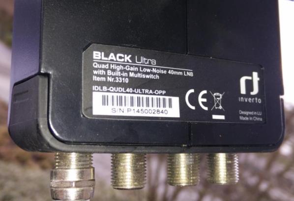

Er zit geen multiswitch in die lnb.

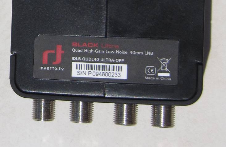

Laat Inverto dat nou net wel levensgroot op de switch zelf zetten? Zie de foto bij bericht #8.
Volgens mij zit er in een quad LNB normaliter een 4/4 multiswitch geintegreerd. Soms noemen ze een quad LNB daarom ook wel een "quattro switch" LNB.
Maar ik ben het met je eens dat het wat verwarrend is om bij een gewone LNB te praten over een ingebouwde multiswitch;
omdat wij het woord multiswitch meestal gebruiken voor een aparte switch, die ontvangst van meerdere LNB's mogelijk maakt.

Ja beste A33, ik snap niet waar ze bij Inverto mee bezig zijn om op die lnb te zetten "with Build-in Multiswitch". Voorheen stond dat er helemaal niet op en ook in de specificatie van Inverto wordt bij die lnb met geen woord gerept over een multiswitch.
Dit zet mensen op het verkeerde been.
Ook Technisat heeft daar een handje van.
Die hebben ook eigen lnb's o.a. met vier aansluitingen.
Ze hebben de quattro-lnb die je gebruikt om aan te sluiten op een multiswitch en ze hebben de quattro-switch lnb, zie https://www.technisat.com/de_DE/Universal-Quattro-Switch-LNB/352-2751-8712/
Daarmee wordt bedoeld dat er in die lnb schakelaars zitten zodat er per uitgang gekozen kan worden tussen de lage en de hoge band en tussen horizontale en verticale polarisatie, iets wat met de quattro-lnb niet kan. Daarom is een quattro-lnb ook altijd een stuk goedkoper dan een quad-lnb.
Maar in elke universele lnb zitten schakelaars die kunnen schakelen tussen de lage en de hoge band en tussen horizontale en verticale polarisatie.
Ik vind het aardig dom van Inverto om dus op de lnb te zetten "with Build-in Multiswitch".
aangepast door Sprietje
Beste Sprietje,
Strikt genomen hebben ze natuurlijk niet ongelijk.
Er moeten gewoon 'oplettende lezertjes' blijven, die niet in de war raken van alle terminologie.... ;)
Voor de doelgroep van mensen die voorheen alleen met quattro LNB's werkten, is het natuurlijk wel relevante info dat een LNB een ingebouwde multiswitch heeft. Ook bijvoorbeeld in America, waar ze de 'universal LNB' niet echt kennen en ook 4/1 multiswitches nog gewoon in gebruik zijn, is het wellicht relevante info.
Misschien zetten ze het daarom nu op de LNB's?
En een 'quattro switch' LNB is dus gewoon een 'quad' LNB.
Zullen we term 'quad LNB' maar afschaffen? :)
De term 'universal LNB' vond ik in het begin ook flink onduidelijk. Zo 'universeel' is zo'n ding niet, al kan hij meer dan een LNB die maar één (halve) band kan ontvangen...

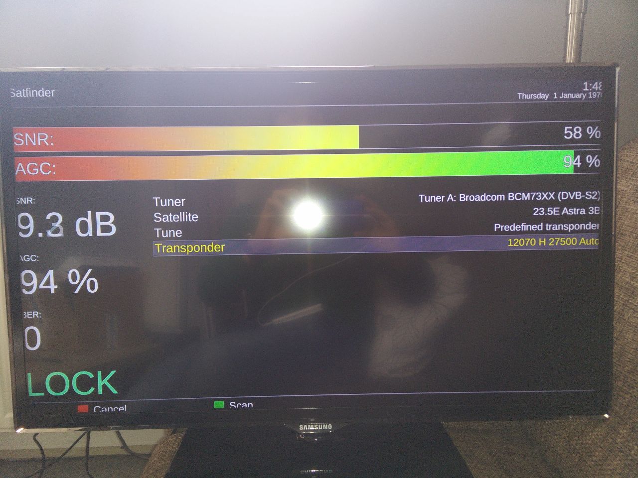

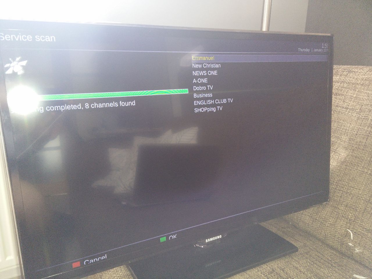

Ik heb vandaag nog eens een poging gedaan. Zoals op de foto's te zien is, heb ik geprobeerd te zoeken via de Satfinder van OpenPli waarbij ik als satelliet Astra 3B en transponder 12070 H 27500 Auto heb ingesteld. Ik krijg op één positie deze SNR- en AGC-waardes (en op geen andere positie enige waarde) maar ik was al vrij zeker dat dit veel te ver richting zuid ging zijn als ik naar het kompas kijk. Blijkt dat ik na een scan op die positie uitgekomen ben op Astra 4A (zie tweede foto). Had ik nu niet enkel en alleen mogen uitkomen op Astra 3B? Hier is toch iets heel erg onlogisch lijkt me, niet? Voorlopig nog geen skew-aanpassingen gedaan en zo. Ik denk dat ik eerst nog moet leren wandelen vooraleer ik kan beginnen lopen. ;-) De elevatie staat nog steeds op 29,5°.
Conclusie: je schotel moet terug richting oost.
En vergeet daarbij niet, dat bij een duo-lnb de kop aan de westkant op de satelliet aan de oostkant gericht staat.
Anders gezegd: je moet de kop aan de oostkant op Astra 1/19.2 richten. Met omhoog kantelen aan de westkant staat de andere kop dan automatisch op 23.5/Astra 3.

Dat je signaalmeter uitslag geeft op de verkeerde satelliet heeft de maken met de ingestelde transponder.
Als deze op de andere satelliet ook aanwezig is gaat de signaalmeter aanduiding geven.
De ontvanger weet niet op welke satelliet de schotel staat uitgericht.
Als jij in de zenderzoek menu een satelliet selecteert, is dat voor hem maar een naam.
De frequentie die daar standaard aan gekoppeld is, kan op meerdere satellieten voorkomen.
Dus even terug draaien tot je terug signaal hebt.
Als controle dan de zenders inlezen en dan pas weet je of je de juiste satelliet te pakken hebt.
