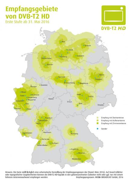

youriy Geplaatst: 23 juni 2016 Geplaatst: 23 juni 2016 Gisteravond voor het eerst DVB-T2 ontvangen uit Duitsland. De multiplex vanaf Wesel kanaal 43 met 6 programma's haalde het op de rand. Op welke locatie en met wat voor een antenne? clarke-tech HD4100+, gigablue UHD trio 4k, rotor 53grO-45grW, Fuba 85 cm.
OFDM Geplaatst: 23 juni 2016 Geplaatst: 23 juni 2016 Op welke locatie en met wat voor een antenne? Locatie is Borne, 74 kilometer ten noorden van Wesel. De antenne is een 16 dB kanaalgroep 52-56 die dus onder de specificatie werkt. Vergeleken met de kanalen 52 en 55 van Wesel heb ik mogelijk een paar dB verlies. De antenne bevindt zich onder het dak op minder dan 10 meter hoogte. Het antennediagram van Wesel is aan de westkant richting Nederland overigens verzwakt.
John77 Geplaatst: 23 juni 2016 Geplaatst: 23 juni 2016 (aangepast) Ook ik heb zonet mijn DVB-T2-ontvanger (zie handtekening) aangesloten op mijn vertikaal geplaatst raster antenne richting Wesel. Inderdaad, alleen ARD-HD en ZDF-HD, de rest is gecodeerd. Beeld ziet er voor DVB-T begrippen er heel goed uit. 23 juni 2016 aangepast door John77
