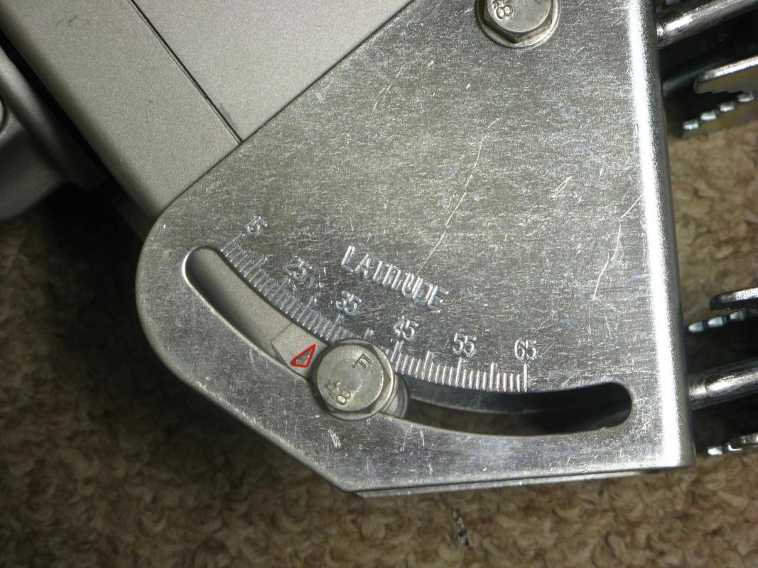

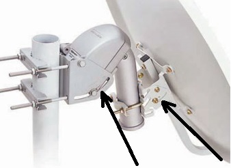

Kan iemand mij helepen hoe ik best een diseqc 1.2 motor kan uitrichten? Ik heb verschillende handleidingen gelezen op internet maar niks opgeleverd. Dus ik weet niet op hoeveel graden dat hij op de mast moet staan. ook de graden van de schotel zelf dan. het gaat om een diseqc 1.2 motor met het arm naar benden geen STAB diseqc 1.2 motor ! ZIE bijlage.

Die staat waterpas. Dus aan de eene kant van de motor mag die op 51 staan en vast gemaakt worden? op hoeveel mag dan de schotel staan ?
Nog eens bedankt voor je reactie.
Als ik op een van die satellieten uitricht, hoe moet de motor staan dan ? op de nulstand ?
  • Moderator
Optimaal is pal zuid voor jou, dus uitrichten op een satelliet welke op 3,8 graden oost hangt.
Je hebt de keuze uit de Eutelsat 3b op 3 graden oost en de Astra 4a op 4,8 graden oost.
Dus afhankelijk van de satelliet de rotor een tikje naar links of rechts van het zuiden.
Inderdaad uitrichten op 4.8East of #.1/3.0 East.
Als je beruik maakt van USALS (in plaats van op nul te zetten) dan corrigeert deze de afwijking van de satelliet positie ten opzichte van woonplaats.
