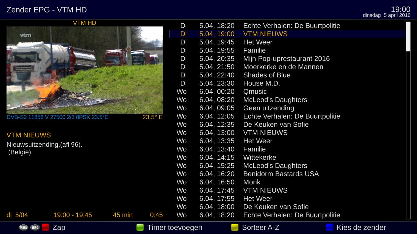

Ja men uur is automatisch mee over genomen ! het uur klopt wel maar er staan dingen twee keer op , zoals thuis en familie bv.

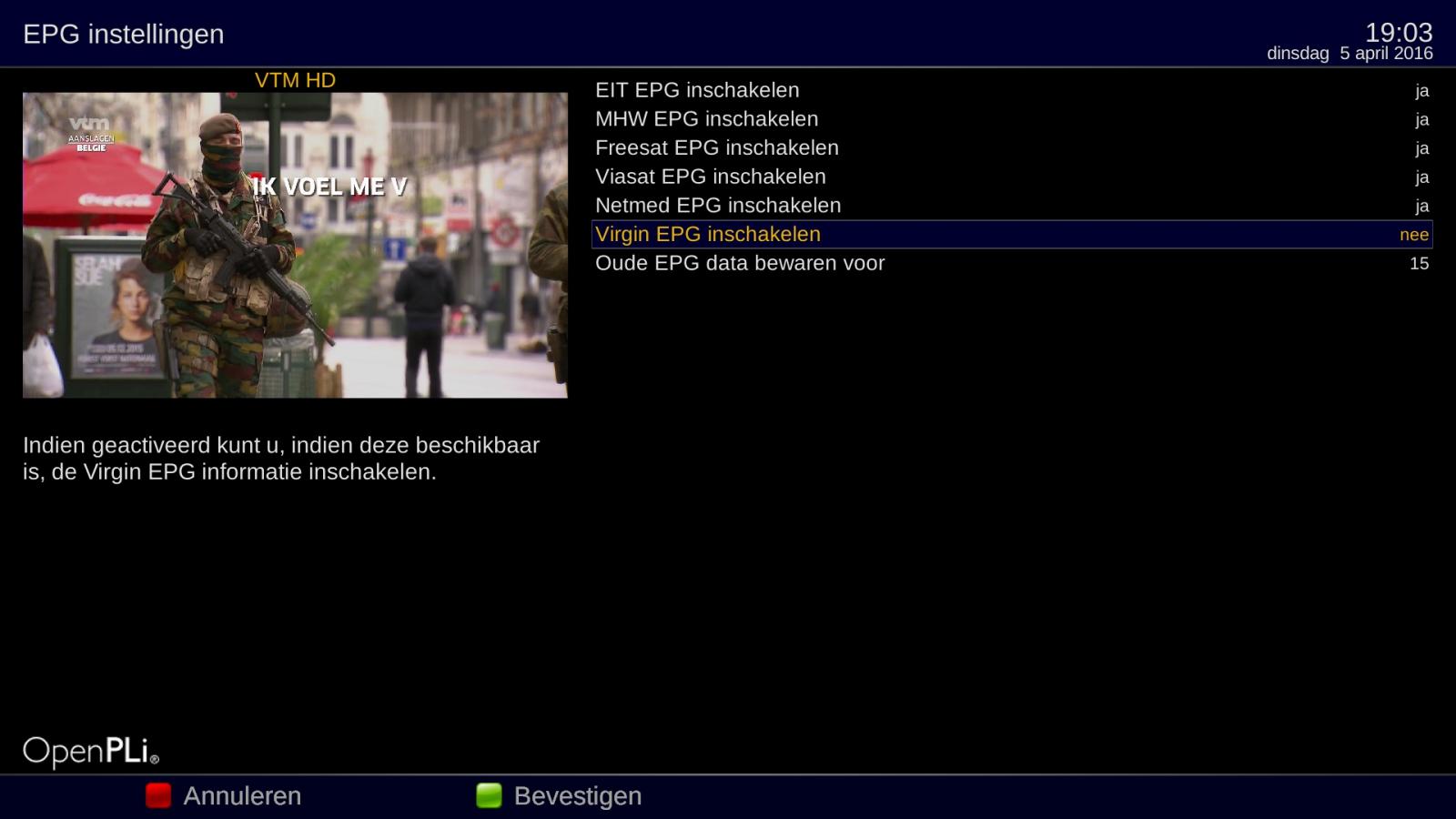

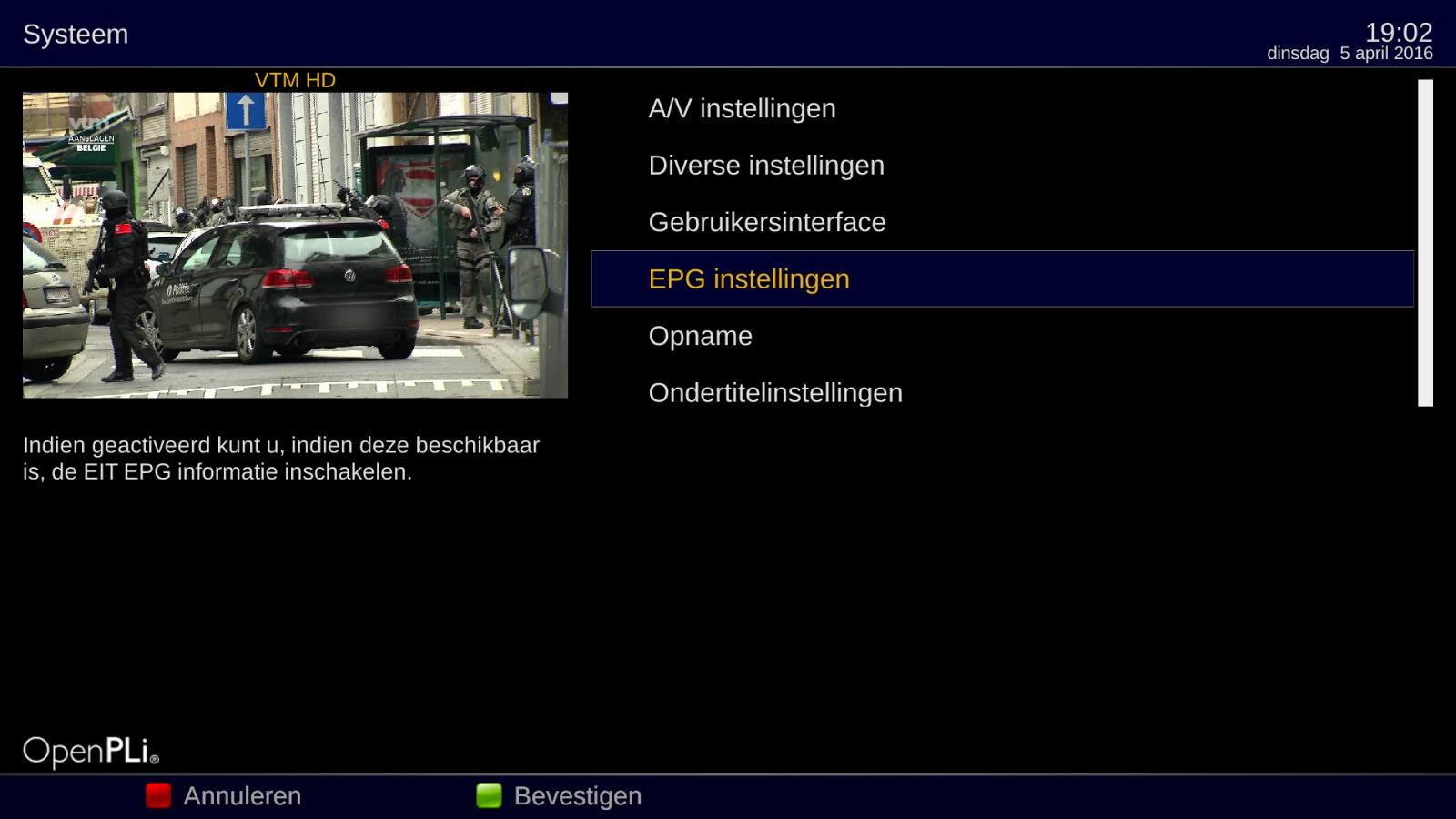

zo heb ik het nu
gelijk foto 4 is mijn instelling
