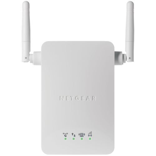

Gast catw Geplaatst: 8 april 2016 Geplaatst: 8 april 2016 (aangepast) Een Netgear Universal WiFi Range Extender, lekker klein en een goed bereik, kan los en ook gewoon aan de UTP-kabel gezet worden. Klein, deze kan je netjes wegwerken zodat het niet erg opvalt, maar als je al een UTP kabel er heen legt dan sluit je de camera gewoon op de kabel aan. WN3000RP_DS_22Mar11.pdf 8 april 2016 aangepast door catw
greevels Geplaatst: 8 april 2016 Auteur Geplaatst: 8 april 2016 Camera heeft geen utp aansluiting vandaar. Dank je wel voor de info
Moderator ceesv Geplaatst: 8 april 2016 Moderator Geplaatst: 8 april 2016 Voor de prijs van die extender koop je ook een camera met een ethernet aansluiting. Gaat niet bestaat niet! 65" 4-K OLED, Vu+ Duo 4K SE BT, Vu+ Solo 4K, Rebox-8500, Rebox-8000, Wavefrontier T-90, Satlook Digital NIT, Megasat HD5 Combo Gebruik je een advertentie blocker? Maak dan een uitzondering voor onze website. Zonder advertentie (inkomsten) kan deze site niet voortbestaan.
greevels Geplaatst: 8 april 2016 Auteur Geplaatst: 8 april 2016 (aangepast) Wat van belang is dat ze de camera op een android toestel/tablet in de gaten kunnen houden. Heb ze gezegd voor een camera te gaan met utp aansluiting scheelt weer een ap en rechtstreeks altijd beter. Dank jullie wel voor de info. 8 april 2016 aangepast door greevels
Gast catw Geplaatst: 8 april 2016 Geplaatst: 8 april 2016 (aangepast) Ja dat kan alleen zoals alles gesteld is ga ik er van uit dat de camera er dus al is. En het voordeel met een extender er bij is dat ze dan ook de iPad en iPhone (of een andere) met wifi kunnen gebruiken. Kunnen de foto's gelijk uit de stal doorgestuurd worden naar de andere belangstellenden via WiFi. Zie nu android en daar werkt het ook prima nee. 8 april 2016 aangepast door catw
