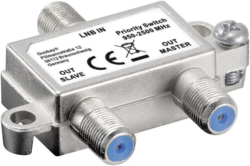

youriy Geplaatst: 6 juni 2016 Geplaatst: 6 juni 2016 (aangepast) Naar mijn bescheiden mening kan het wel, niet met de splitter die je hebt maar wel met deze: De satreceiver moet op de masteruitgang aangesloten worden en de tv op de slaveuitgang. - Master uitgang: ontvanger (1) aangesloten en bepaalt LNB uitgang/programmaomschakeling Slave uitgang: ontvanger (2) aangesloten en bepaalt LNB-uitgang/programmaomschakeling alleen als ontvanger (1) uitgeschakeld of stand-by is. Ontvanger uit/stand-by vastgelegd bij 0 DC! 6 juni 2016 aangepast door youriy clarke-tech HD4100+, gigablue UHD trio 4k, rotor 53grO-45grW, Fuba 85 cm.
Moderator ceesv Geplaatst: 6 juni 2016 Moderator Geplaatst: 6 juni 2016 Gaat niet werken, ontvanger 1, de tv welke ook beeldscherm voor ontvanger 2 is, is altijd ingeschakeld. 2 antenne kabels is in dit geval de enige oplossing zonder extra handelingen te moeten verrichten. Gaat niet bestaat niet! 65" 4-K OLED, Vu+ Duo 4K SE BT, Vu+ Solo 4K, Rebox-8500, Rebox-8000, Wavefrontier T-90, Satlook Digital NIT, Megasat HD5 Combo Gebruik je een advertentie blocker? Maak dan een uitzondering voor onze website. Zonder advertentie (inkomsten) kan deze site niet voortbestaan.
youriy Geplaatst: 6 juni 2016 Geplaatst: 6 juni 2016 De tv mag wel ingeschakeld zijn om de satellietreceiver te laten communiceren met de lnb.Maar de sattuner van de tv kan alleen communiceren met de lnb als de satellietreceiver uitstaat. clarke-tech HD4100+, gigablue UHD trio 4k, rotor 53grO-45grW, Fuba 85 cm.
Moderator ceesv Geplaatst: 6 juni 2016 Moderator Geplaatst: 6 juni 2016 Wanneer er een opname geprogrammeerd staat gaat het al mis, 2 kabels is de oplossing waar je toch op uitkomt. Gaat niet bestaat niet! 65" 4-K OLED, Vu+ Duo 4K SE BT, Vu+ Solo 4K, Rebox-8500, Rebox-8000, Wavefrontier T-90, Satlook Digital NIT, Megasat HD5 Combo Gebruik je een advertentie blocker? Maak dan een uitzondering voor onze website. Zonder advertentie (inkomsten) kan deze site niet voortbestaan.
youriy Geplaatst: 6 juni 2016 Geplaatst: 6 juni 2016 Ik zal nooit beide gelijktijdig kijken !!! Als ik via in de TV ingebouwde DVB-S2 tuner kijk, staat de VU+ natuurlijk uit. Kan dit dan niet? Waarvoor is zo'n splitter dan ? De topicstarter is volgens mij op de hoogte van de beperking van zo'n constructie, maar het kan dus wel. clarke-tech HD4100+, gigablue UHD trio 4k, rotor 53grO-45grW, Fuba 85 cm.

youriy Geplaatst: 6 juni 2016 Geplaatst: 6 juni 2016 Als ik zo'n splitter gebruik zoals Yourih aangeeft, zou er in de satellietkabel naar de TV een soort schakelaar moeten zitten om de kabel te onderbreken, dan zou het wel kunnen !!?? Maar dit is er niet ? Die schakelaar zit in de "splitter". Daarom heet ie ook niet splitter maar priority-switch. Maar een tweede kabel is inderdaad veel beter. Anders heeft de aankoop van je vu+ weinig zin gehad. clarke-tech HD4100+, gigablue UHD trio 4k, rotor 53grO-45grW, Fuba 85 cm.

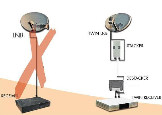

satkijker Geplaatst: 6 juni 2016 Geplaatst: 6 juni 2016 Is de Stacker-Destacker misschien een oplossing Van horen zeggen of zelf uitgeprobeerd?
