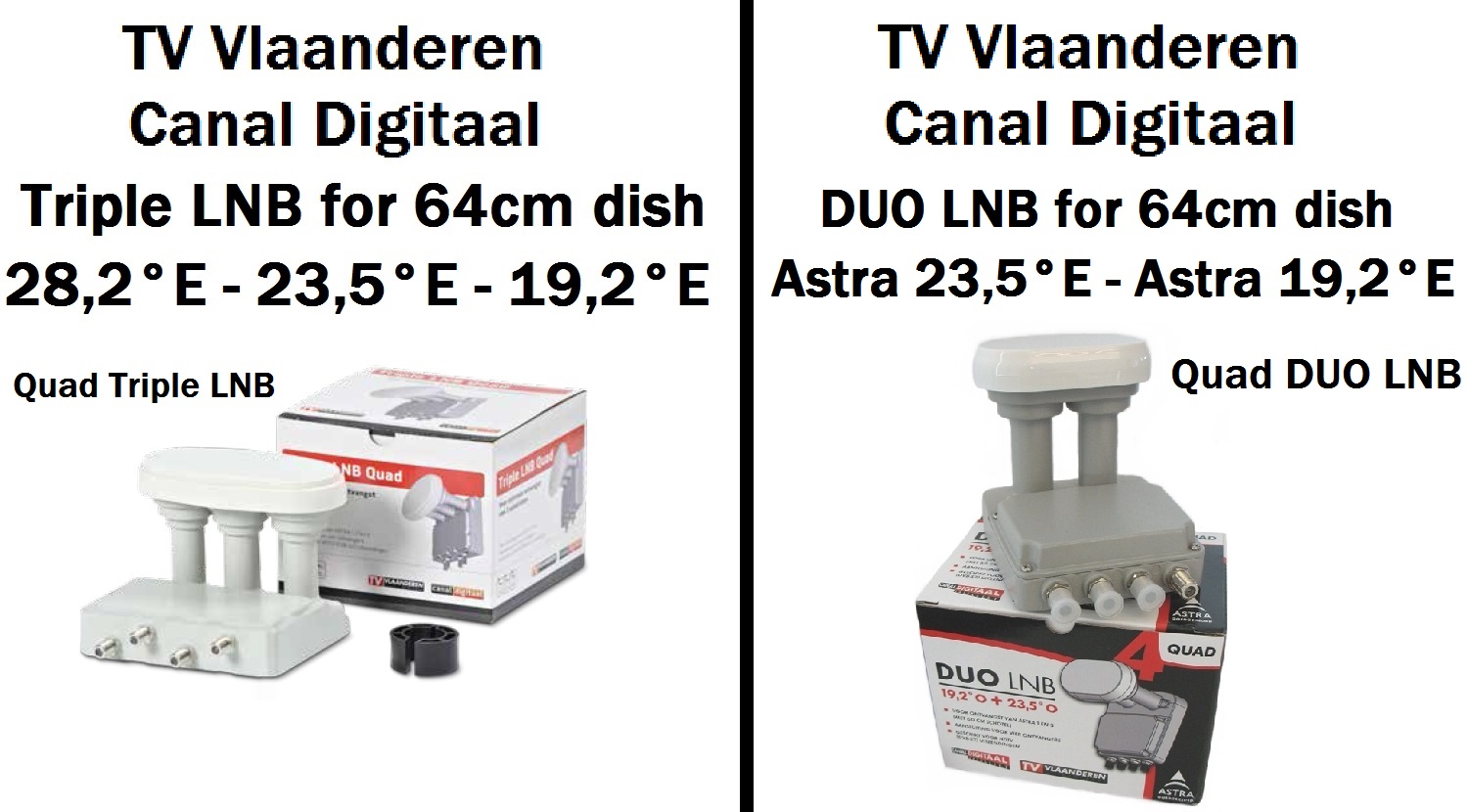

Een Duo LNB is voor ontvangst van 2 satellieten, blijkbaar probeer je daarmee er 3 te ontvangen, dat gaat niet werken, zoals je merkt heb je goed signaal op astra 2 en 3, ofwel op astra 1 en 3, per satelliet heb je een ontvangst kop nodig, heb je er 2 dan haal ook maar 2 satellieten binnen.
Voor de 3 astra's te kunnen kijken bestaat er de Triple LNB, echter deze past dan weer niet op je Triax 88cm, wel op de 66 of 78 (mits een zeer nauwkeurige afstemming).

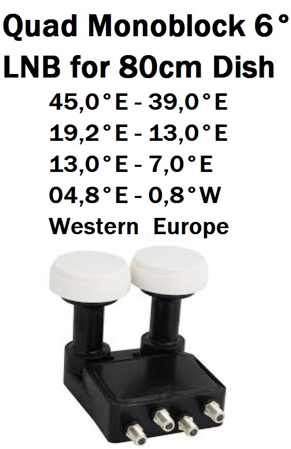

Bij deze , een QUAD 6° Monoblock voor 80cm
Nog dit , ik had destijds een Twin DUO 60 LNB op een SAB 115 gezet ,
LNB op de arm op 26°E , de andere ontving automatisch 28,2°E :)
Des groter de schotel , des te "smaller" de LNB kijkt :)

De hoek waaronder deze LNB de posities ziet is afhankelijk van de schotel diameter en de plek waar je in Europa deze lnb gebruikt.
