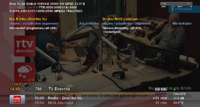

Hoi
Zo te zien doe je iets niet goed.
Stem af op een zender die wel signaal geeft op 23.5
Dan ga je naar menu, instellingen kanalen zoeken en handmatig
en dan netwerk op ja.....
