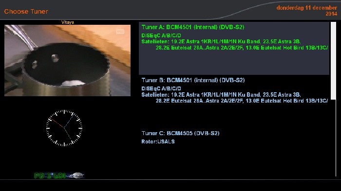

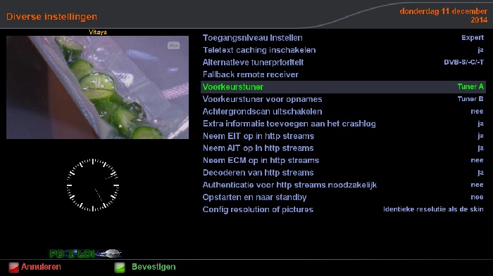

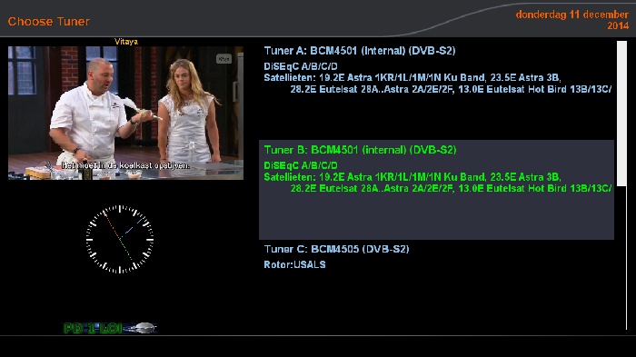

Verder geeft ook het opnemen van 2 verschillende programma's via astra23 over Tuner A en B problemen ( geen vrije tuner)
hoe heb je de tuners ingesteld en heb je ook 2 coax kabels naar je ontvanger met de juiste twin lnb"s of... enz
