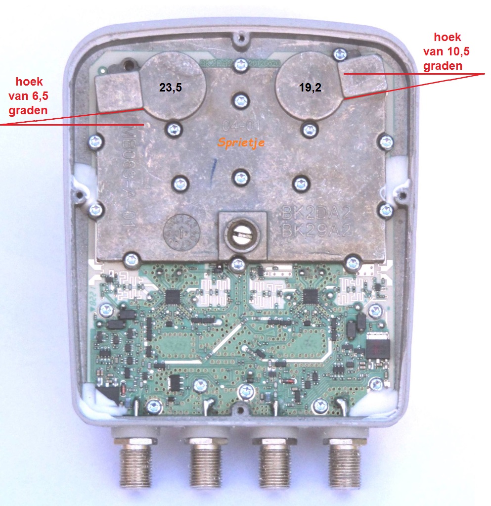

Sprietje Geplaatst: 2 juli 2016 Geplaatst: 2 juli 2016 Dat klopt. De antenne voor de Astra 23,5 staat 6,5 graden tegen gecompenseerd. Als ik opgeef dat de duo-lnb 13,43 graden schuin moet staan, dan komt de antenne in de lnb 13,43-6,5=6,93 graden schuin te staan. Hij moet in Amsterdam 6,81 graden schuin staan. Dat klopt op 0,12 graden na (te verwaarlozen dus) bij die schuinte precies. Ga je de duo-lnb op een andere schuinte instellen, dan komt de skew van de Astra 23,5-antenne niet in de juiste positie te staan en krijg je verminderde ontvangst.
