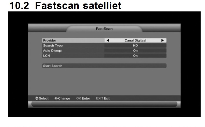

Bij een DUO lnb is de instelling als volgt : Astra 1 op 1/2 en Astra 3 op 2/2. Dit geld voor iedere decoder. Je kan ook een fastscan laten doen en autodisenc op aan zetten.

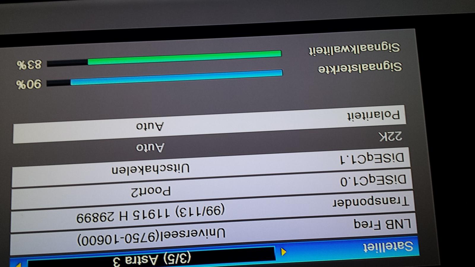

Met "DiSEqC 1.0 : 1/2" is er wel signaal (volgens de balken) maar geen beeld (ik gebruik TV Oost als test-kanaal).
En met "DiSEqC 1.0 : 2/2" is er helemaal geen signaal.
Wat moet ik doen ?

Je gaat even weer terug naar fabriek instellingen, taal aan passen en dan fastscan HD zenderlijst er in,  verder hoef
je niks aan te passen, qua satelliet instellingen

Hallo, meg96
Voor Tv Oost op 23°E staat de SR van de frequentie 11914 H is niet juist.
Verander dit naar 29900 en waarschijnlijk zal je dan wel beeld hebben.
Ook de diseqC 2/2 activeren voor 23°E.

Als je naar fabrieksinstellingen gaat is de decoder weer terug als bij nieuw in doos met alle standaard instellingen.
Daarna taal instellen en een fastscan uitvoeren.
Als we satencom dan geloven moet de decoder nu ook op Astra 23.5 functioneren.
