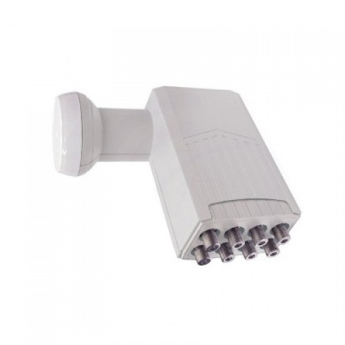

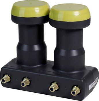

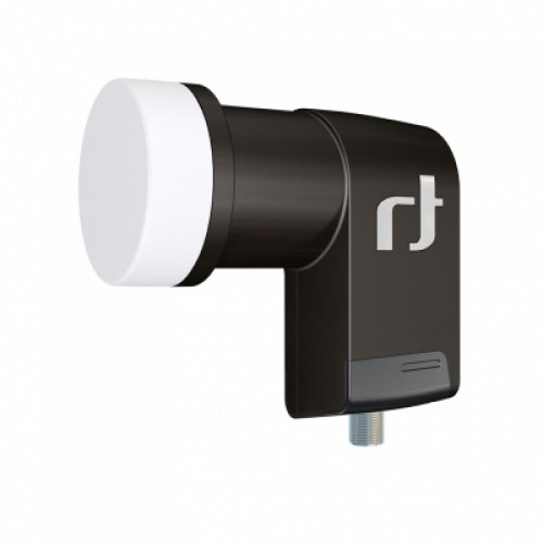

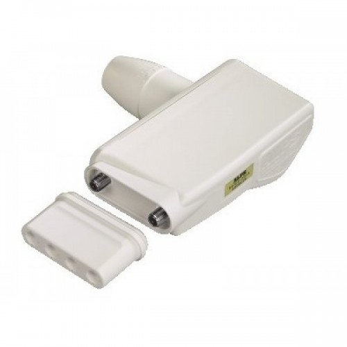

Moderator ceesv Geplaatst: 5 juli 2016 Moderator Geplaatst: 5 juli 2016 LNB is de kop in de schotel die het signaal ontvangt. Je hebt enkele koppen voor de ontvangst van een satelliet positie, dubbele en tripple kopen voor de ontvangst van meerdere satellieten. Gaat niet bestaat niet! 65" 4-K OLED, Vu+ Duo 4K SE BT, Vu+ Solo 4K, Rebox-8500, Rebox-8000, Wavefrontier T-90, Satlook Digital NIT, Megasat HD5 Combo Gebruik je een advertentie blocker? Maak dan een uitzondering voor onze website. Zonder advertentie (inkomsten) kan deze site niet voortbestaan.
smetje limb.BE Geplaatst: 5 juli 2016 Geplaatst: 5 juli 2016 (aangepast) dit is een lnb heb je in verschillende uitvoeringen ...enz 5 juli 2016 aangepast door smetje limb.BE Db. 900UHD 2X. 4x twin lnb 1x bosat 1.50m .Dreambox 7020hd v2 . Dreambox 800 Db 8000 1x. Db 800se Db 2X 500HD Sab unix triple 2x. Xsarius Galaxy 4K. Gigablue trio. Gigablue Quad Plus. Zgemma H7 Cabel en Sat Samsung UE65MU7070 4K Ultra HD Smart LED Samsung UE46F6650SSXXN led 1x LG 60"lb 870v
