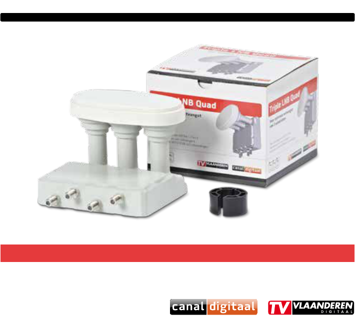

Sprietje Geplaatst: 13 juli 2016 Geplaatst: 13 juli 2016 (aangepast) Je kunt ook een triple-lnb nemen, zie bijlage. Die heeft ook vier aansluitingen. Dan kun je ook gratis heel veel Engelse zenders ontvangen. Op de Astra 1 (19,2e) ontvang je gratis heel veel Duitse zenders, zie: http://www.lyngsat.com/Astra-1KR-1L-1M-1N.html Op de Astra 3 (23,5e) ontvang je alle Nederlandse zenders, zie: http://www.lyngsat.com/Astra-3B.html Op de Astra 2 (28,2e) ontvang je alle Engelse zenders, zie: http://www.lyngsat.com/Astra-2E-2F-2G.html Alle zenders waar in deze lijsten een rode "F" bij staat zij vrij te ontvangen, de "F" van Free to air. Een triple lnb past op een schotel van 60cm en op een schotel van 70cm breed.De standaard schotel van CanalDigitaal is 60cm breed en 65cm hoog.Een maat groter is een schotel van 70cm breed en 78cm hoog. Die zul je zelf moeten kopen.Deze zou ik aanbevelen.Voor nog meer regenreserve zou je een schotel van 85cm breed en 95cm hoog kunnen nemen. Daar past echter geen triple-lnb meer op en moet je drie losse lnb's nemen. 13 juli 2016 aangepast door Sprietje
