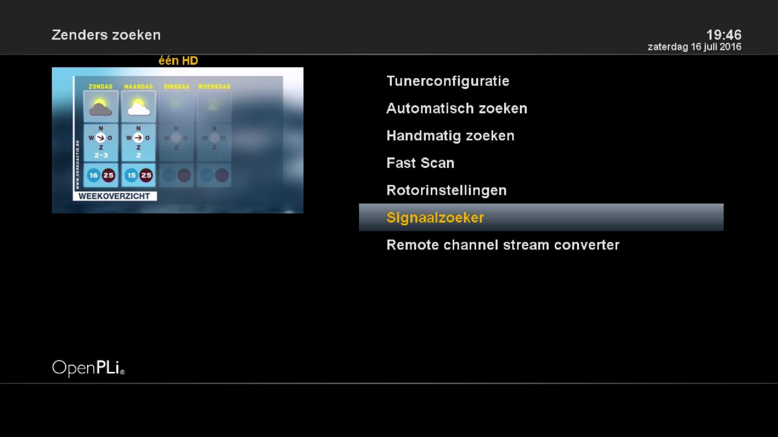

Ik moet mijn lnb's gaan vervangen.
Mijn vraag is of er ergens in het menu een signaalmeter zit zodat ik die aan kan zetten en dan 1 voor 1 de lnb's vervang?
Ik heb pli erop zitten.

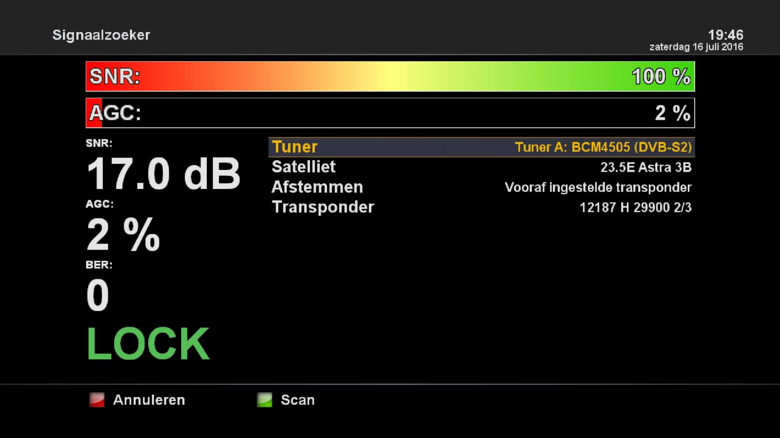

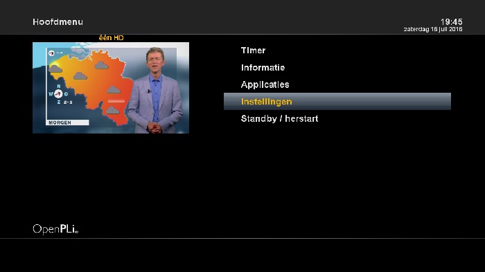

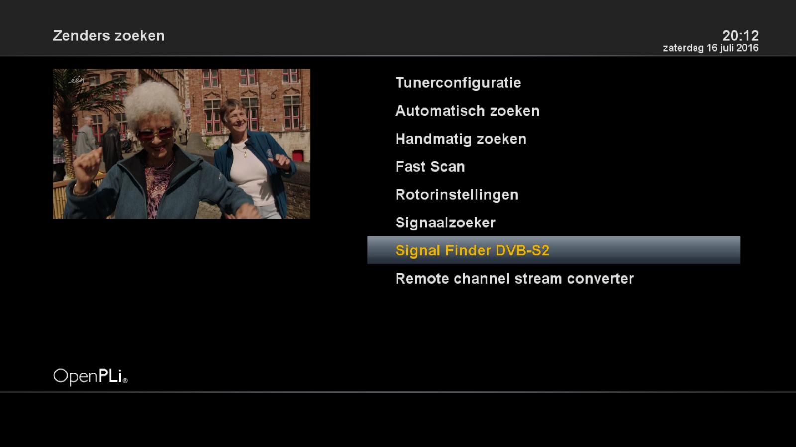

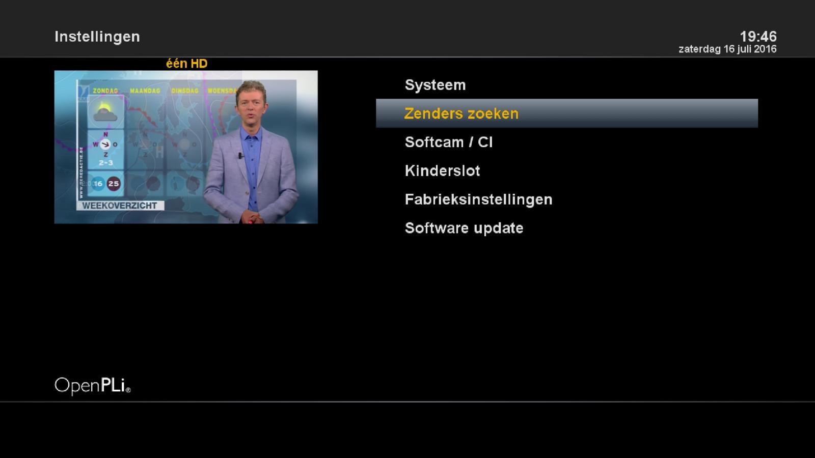

heb je al de nieuwste pli op je ontvanger staan
dan staat dat bij zenders zoeken

kijk hier effe

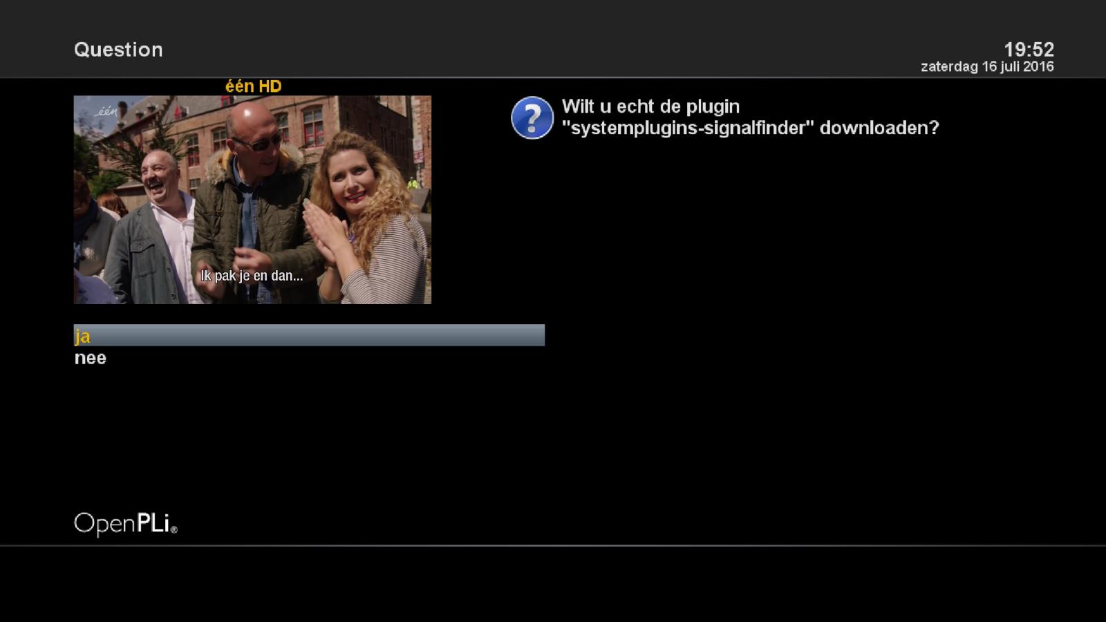

Ja dat had ik nodig.
Staat er inderdaad in. Bedankt. Het wordt op jou scherm mooi weer. :-)
Nu even kijken hoe het werkt.

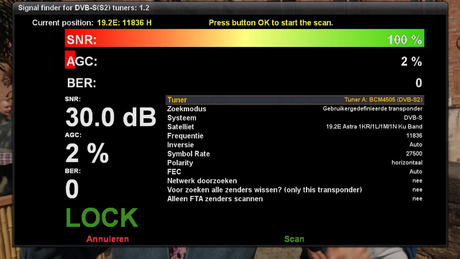

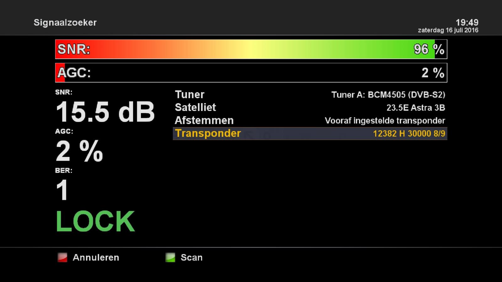

het is heel simpel zet je ontvanger op een zender die gaat vb brabant of ...
dan heb je ook me de goede frequentie
je kan ook de transponder in de tool zelf veranderen als je op een goede staat gewoon met de rechtse pijltjes toets veranderen
dan zie je natuurlijk ook dat je signaal niet overal het zelfde is

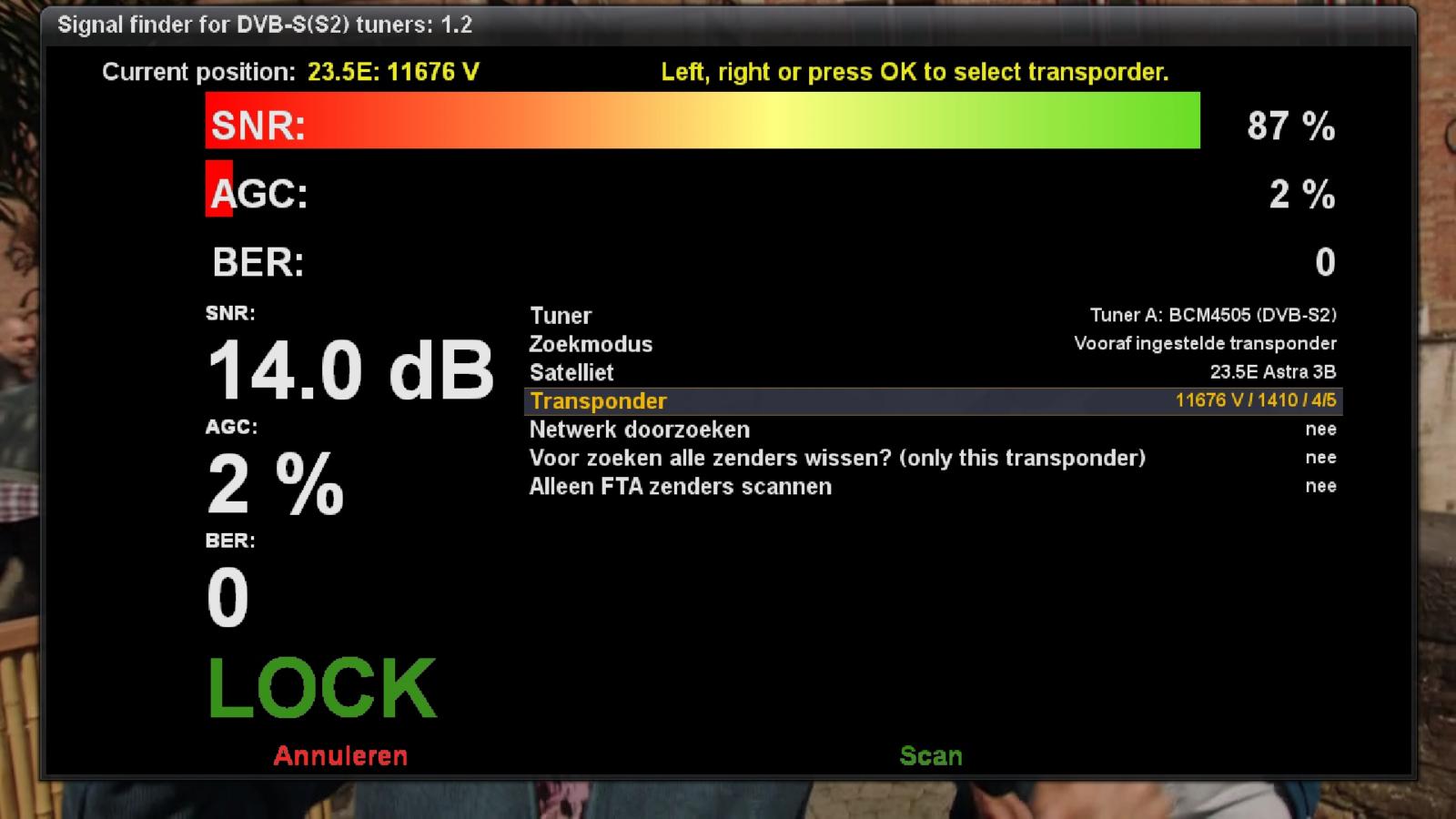

Dus b.v tuner a in het menu selecteren.
Dan de astra of hotbird selcteren. net wat ik wil stellen.
Dan aan de kop draaien totdat het signaal maximaal is?
En dan zo ook de andere twee satellieten.

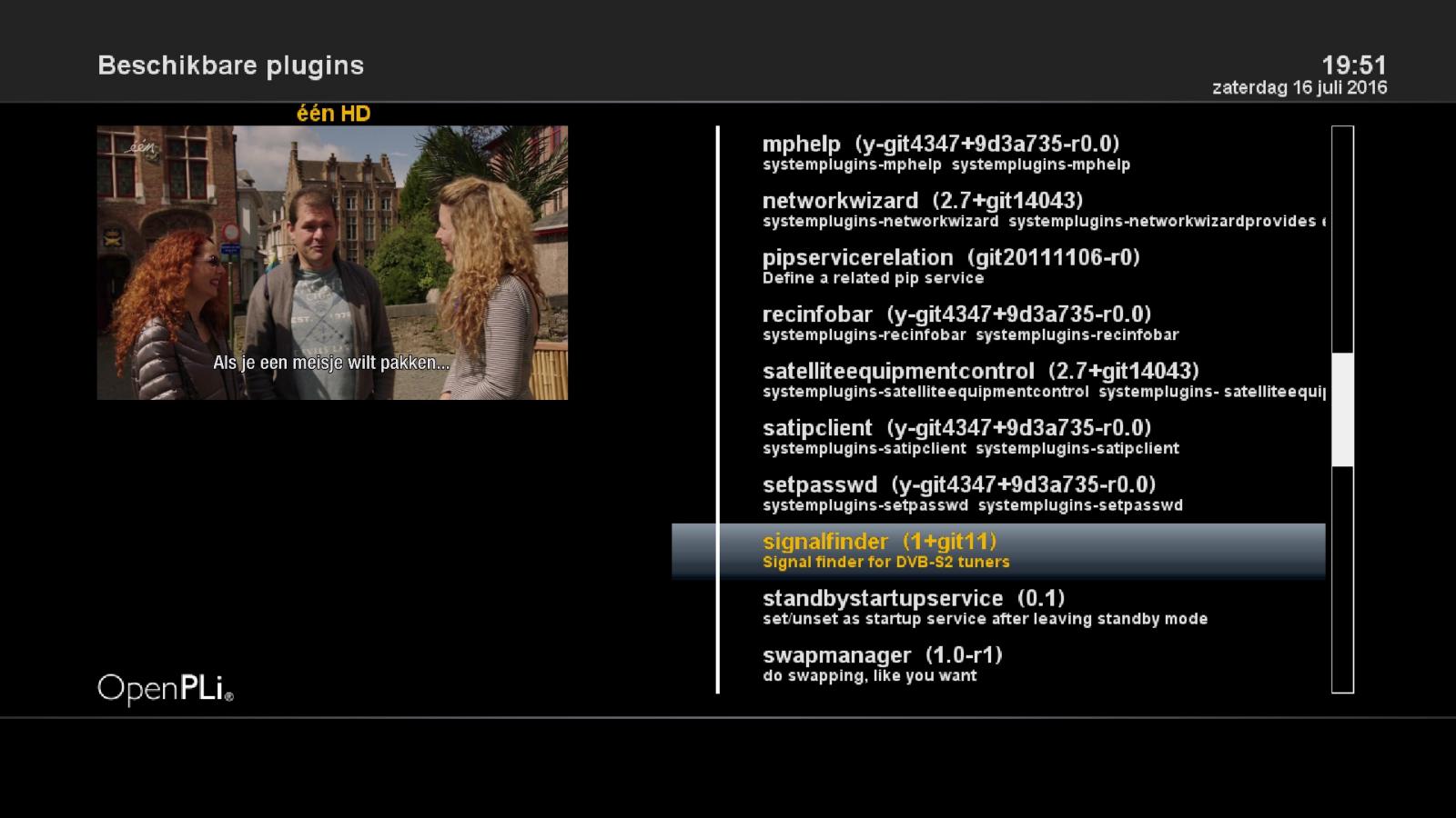

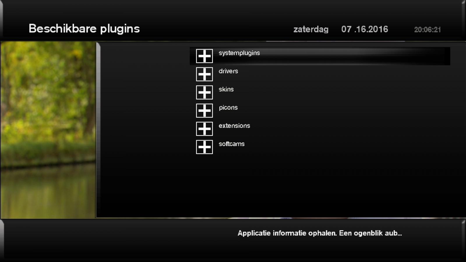

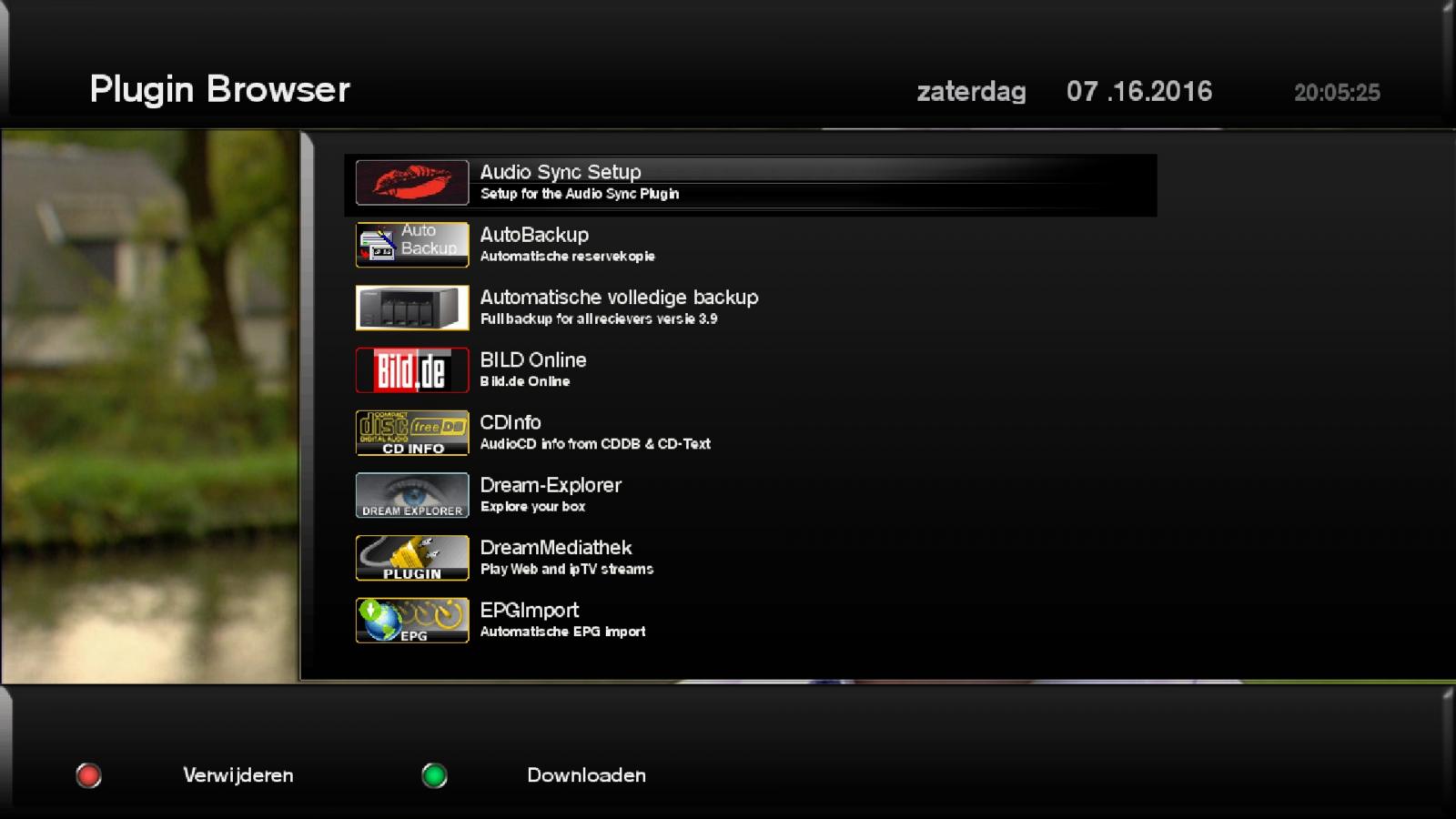

of je kan normaal nog een andere douwnloaden
druk op menu dan applicatie ok drukken dan onmiddelijk groene toets en effe wachten

Ik heb nu voor het vervangen van de lnb's even gekeken.
Hotbird snr 66% ber 0
Astra 1 snr -15% ber 0
astra3 snr 56% ber 0
Volgens mij klopt er nu al iets niet of ik doe wat verkeerd ?????

je moet natuurlijk wel de juiste transponder aangeven he

Signaal van Astra 1 staat op -15 db ! Dit kan normaal niet.
De andere waardes zijn ook aan de lage kant.
Welke schotel heb je?
Als er wifi ontvanst is bij je schotel, kan je een app instaleren op je tablet of smartphone.
Zo zie je bij je scotel de signaal sterkte en kan je daar ook wisselen van kanaal/ satelliet.
Daar heb ik weinig kaas van gegeten.
Dus dan moet ik de transponder van astra 1, astra 3 en hotbird weten?

Kijk eens op kingofsat.com
