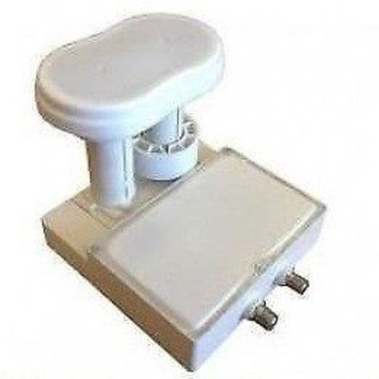

merbau Geplaatst: 25 juli 2016 Geplaatst: 25 juli 2016 Ik heb een ET-9200, met dubbele tuner. Ned. 1 HD en Ned. 2 HD tegelijk opnemen is geen probleem. Ned. 2 HD en een zender van de Astra 19,2 is ook geen probleem. Maar, Ned. 1 HD of Ned. 3 HD tegelijk met een zender van de Astra 19,2 lukt niet. Ik heb dan geen signaal meer op de Astra 23,5 en krijg een zwart scherm met 'afstemming mislukt'. Ik zie wel dat Ned. 1 en Ned 3 een horizontale polarisatie hebben en bijvoorbeeld Ned 2 verticaal. Heeft dit er iets mee te maken? Ik begrijp het gewoon niet en weet dus ook niet wat ik er eventueel aan kan doen. Heeft iemand een idee?

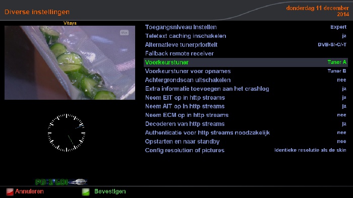

Tonskidutch Geplaatst: 25 juli 2016 Geplaatst: 25 juli 2016 (aangepast) hoe staat de tuner configuratie bij u ingesteld??? de meerderheid met dit probleem stelt in tuner a als b in of andersom je dient ze echter alletwee volledig in te vullen per satelliet positie 25 juli 2016 aangepast door Tonskidutch Vienna Ultravox - remastered
merbau Geplaatst: 25 juli 2016 Auteur Geplaatst: 25 juli 2016 Bedankt voor de reactie. Maar ik heb beide tuners volledig ingevuld; bij allebei poort A 19,2 en poort B 23,5.

merbau Geplaatst: 25 juli 2016 Auteur Geplaatst: 25 juli 2016 Ja, ik heb twee kabels lopen van het de duo-lnb naar de tuner. Eén van de kabels is wel samengevoegd, via een apparaatje, met een DVB-T kabel. Ik weet niet of dat laatste wat uitmaakt.
smetje limb.BE Geplaatst: 25 juli 2016 Geplaatst: 25 juli 2016 (aangepast) een DVB-T kabel dat heb ik niet dus kan het ook niet zeggen en als je deze instellingen eens zo zet wat voor resultaat krijg je dan 25 juli 2016 aangepast door smetje limb.BE Db. 900UHD 2X. 4x twin lnb 1x bosat 1.50m .Dreambox 7020hd v2 . Dreambox 800 Db 8000 1x. Db 800se Db 2X 500HD Sab unix triple 2x. Xsarius Galaxy 4K. Gigablue trio. Gigablue Quad Plus. Zgemma H7 Cabel en Sat Samsung UE65MU7070 4K Ultra HD Smart LED Samsung UE46F6650SSXXN led 1x LG 60"lb 870v
merbau Geplaatst: 25 juli 2016 Auteur Geplaatst: 25 juli 2016 Met deze instellingen krijg ik hetzelfde resultaat. Ik kan nog steeds niet tegelijk Astra 1 en 3 (althans sommige zenders zoals Ned 1 en 3 HD) opnemen.

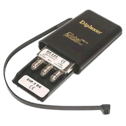

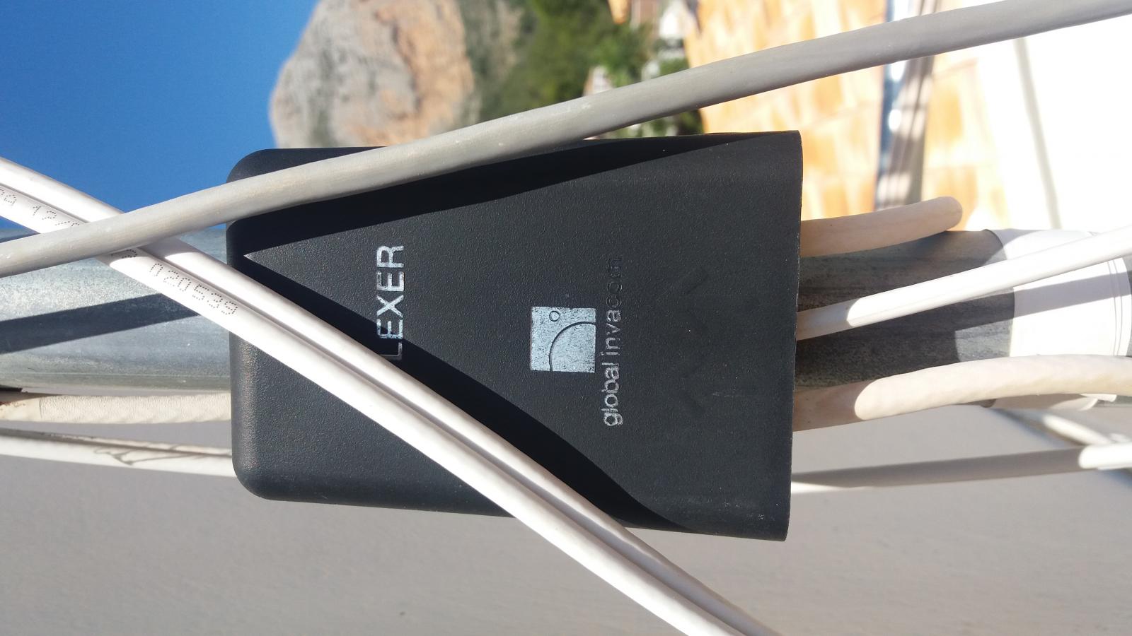

Moderator ceesv Geplaatst: 26 juli 2016 Moderator Geplaatst: 26 juli 2016 Eén van de kabels is wel samengevoegd, via een apparaatje, met een DVB-T kabel. Ik weet niet of dat laatste wat uitmaakt. Kan je daar eens een foto van plaatsen? Wanneer dit apparaatje niet spanning doorvoerend is voor de satelliet aansluiting ligt daar je probleem. Gaat niet bestaat niet! 65" 4-K OLED, Vu+ Duo 4K SE BT, Vu+ Solo 4K, Rebox-8500, Rebox-8000, Wavefrontier T-90, Satlook Digital NIT, Megasat HD5 Combo Gebruik je een advertentie blocker? Maak dan een uitzondering voor onze website. Zonder advertentie (inkomsten) kan deze site niet voortbestaan.
Sprietje Geplaatst: 26 juli 2016 Geplaatst: 26 juli 2016 (aangepast) Dat is de Global Invacom DIP2/DC - SAT IF-UHF/FM Diplexer. Daar is niets mis mee.Maar wordt die ook gebruikt om ook het terrestrische signaal samen te voegen. En hoe worden deze twee signalen dan weer gescheiden? 26 juli 2016 aangepast door Sprietje
