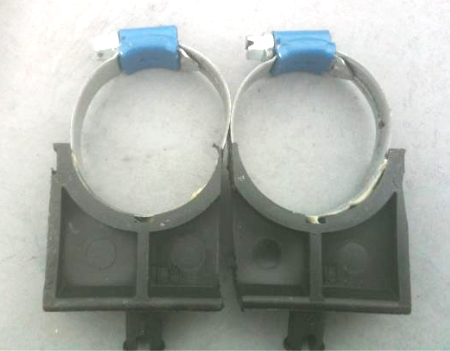

Als de lnb's heel dicht op elkaar moeten staan en de moet daarvoor 23mm smalle lnb's gebruiken, dan zul je de lnb-houders zelf moeten maken door bestaande houders aan te passen.

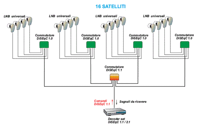

Er zijn diseqc-switches waar je 8 lnb's op aan kunt sluiten. Wil je er 12 of misschien nog meer, dan zul je ook nog met losse uncommitted diseqc-switches aan de slag moeten. Dan kun je er makkelijk tot 16 lnb's op aansluiten.
De meeste fatsoenlijke satellietontvangers kunnen met diseqc-1.1 overweg en daarmee kun je zonder problemen 16 lnb's aansluiten.

Pas als de satellieten 2 graden uit elkaar staan, bijv. de Eutelsat 7e en Eutelsat 9e of de Badr 26 en de Astra 28,2, dan zul je de lnb-houders aan moeten passen anders kun je ze niet dicht genoeg tegen elkaar zetten.

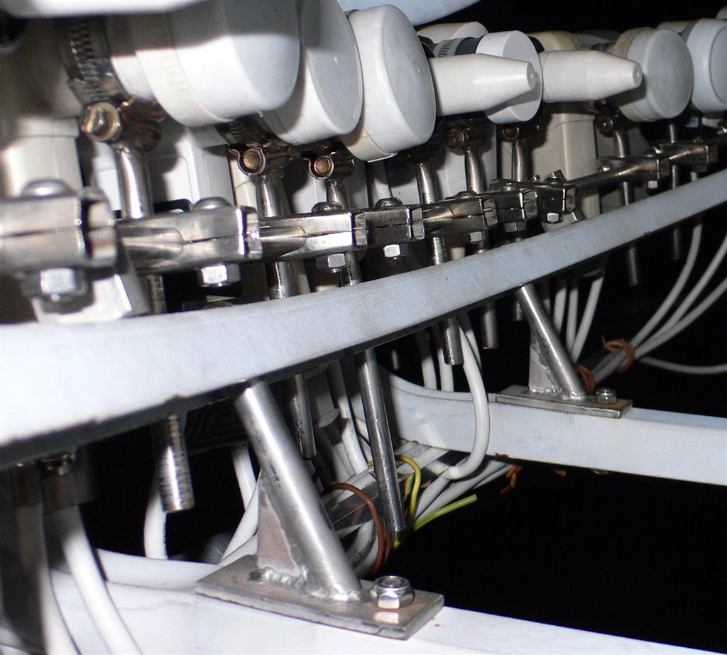

Door die 2de reflector krijgt men meer speelruimte voor het monteren van de lnb’s.
Maar wat is nu de minimum afstand tussen 2 satelliet posities op een T90, bijvoorbeeld 2 alps lnb's tegen elkaar geplakt.

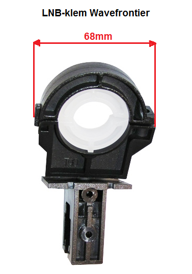

Het probleem is niet de kopdiameter van de lnb maar de breedte van de lnb-houder. Die is 68mm breed. Helaas zijn er geen lnb-houders te koop die smaller zijn. Die zul je dus zelf moeten maken.
Met 68mm kun je dus tot 3 graden satellietafstand gaan.
Zo bijvoorbeeld, zie bijlage 2.

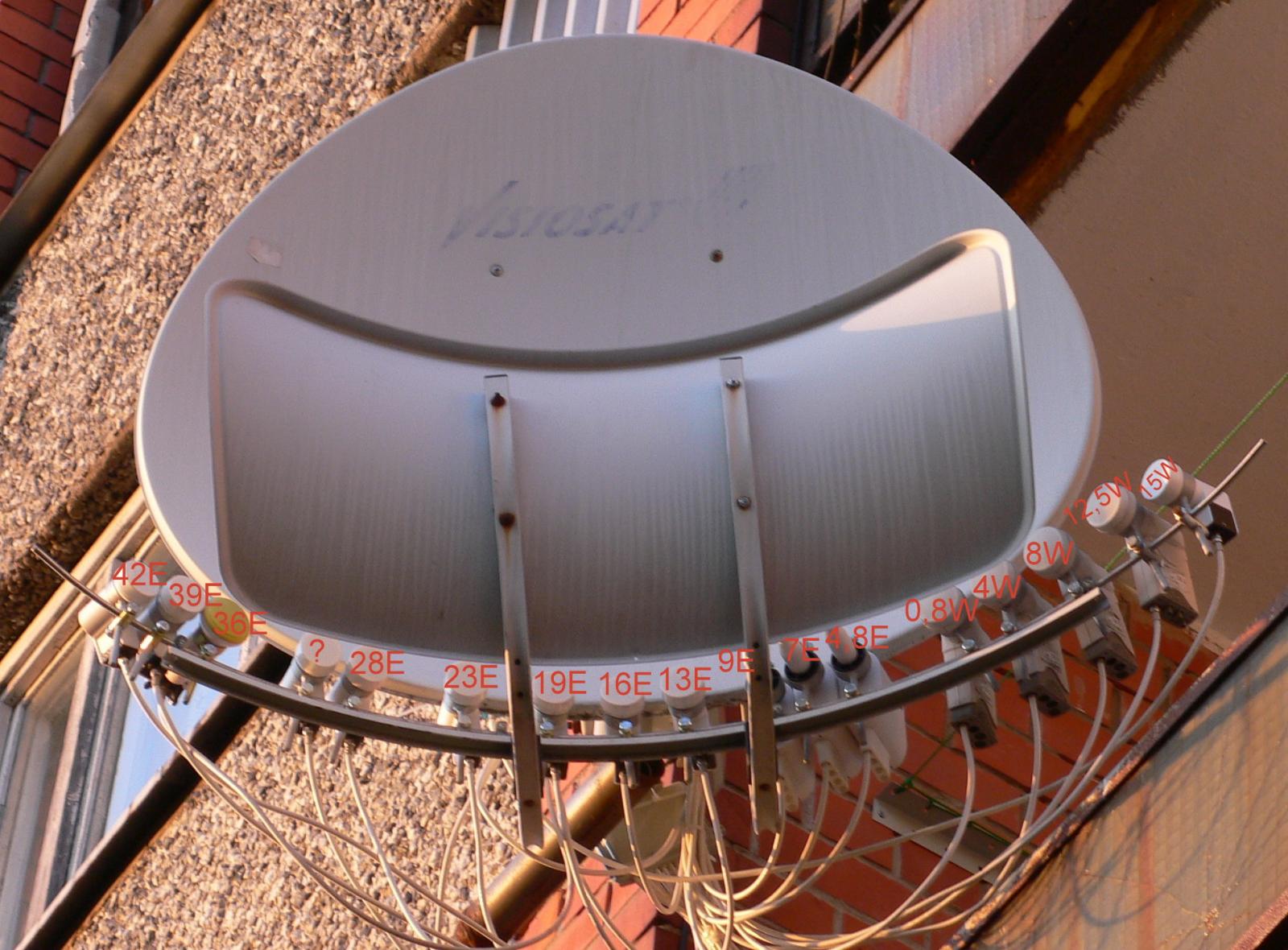

Er zijn een paar foto's van mij T90. Geïnstalleerd en installeerde het opnieuw vele malen. Ik had het voor 12 jaar, maar eindelijk verkocht het vorige week  :cry:  . Dat was leuk speelgoed om mee te spelen.
