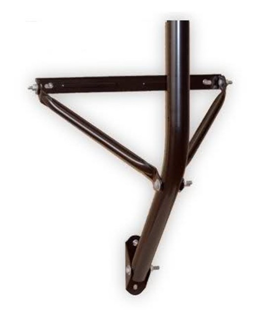

Er hangt nu zo'n gekromd U bocht als muurbeugel, waar een Triax 64cm schotel aanhangt met een triple lnb ... Zit daar zoveel verschil qua gewicht in tegenover die T55 ? :)

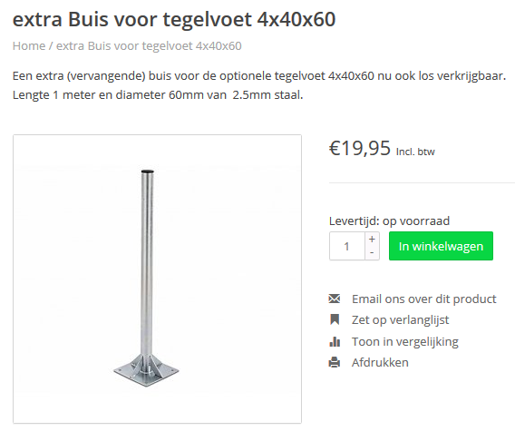

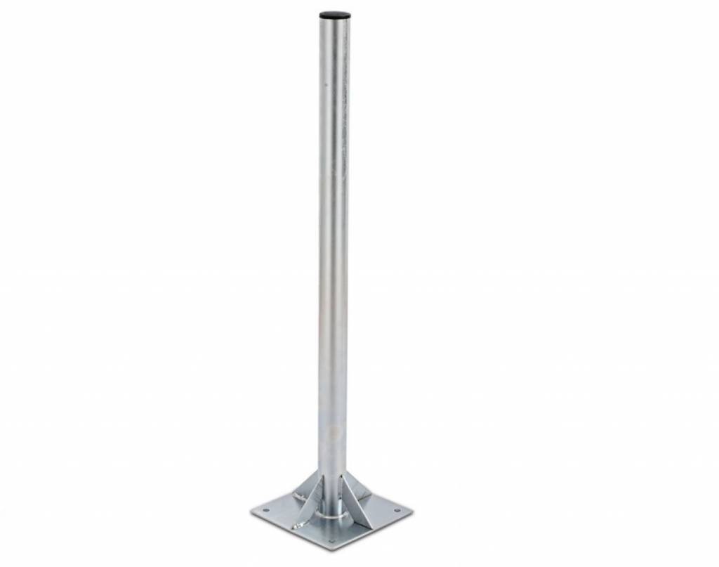

Het is toch echt niet moeilijk om aan een buis van 60mm te komen.
Een tegelvoetbuis van 60mm met een wanddikte van 2,5mm met een vierkante plaat er aan 15x15cm vindt je zo op internet bij een satellietshop voor €19,95
Ook gewoon per meter te koop of een lengte van 2,8meter thermisch verzinkt voor €17,55 voor als je die in de beton wilt storten in je tuin.
